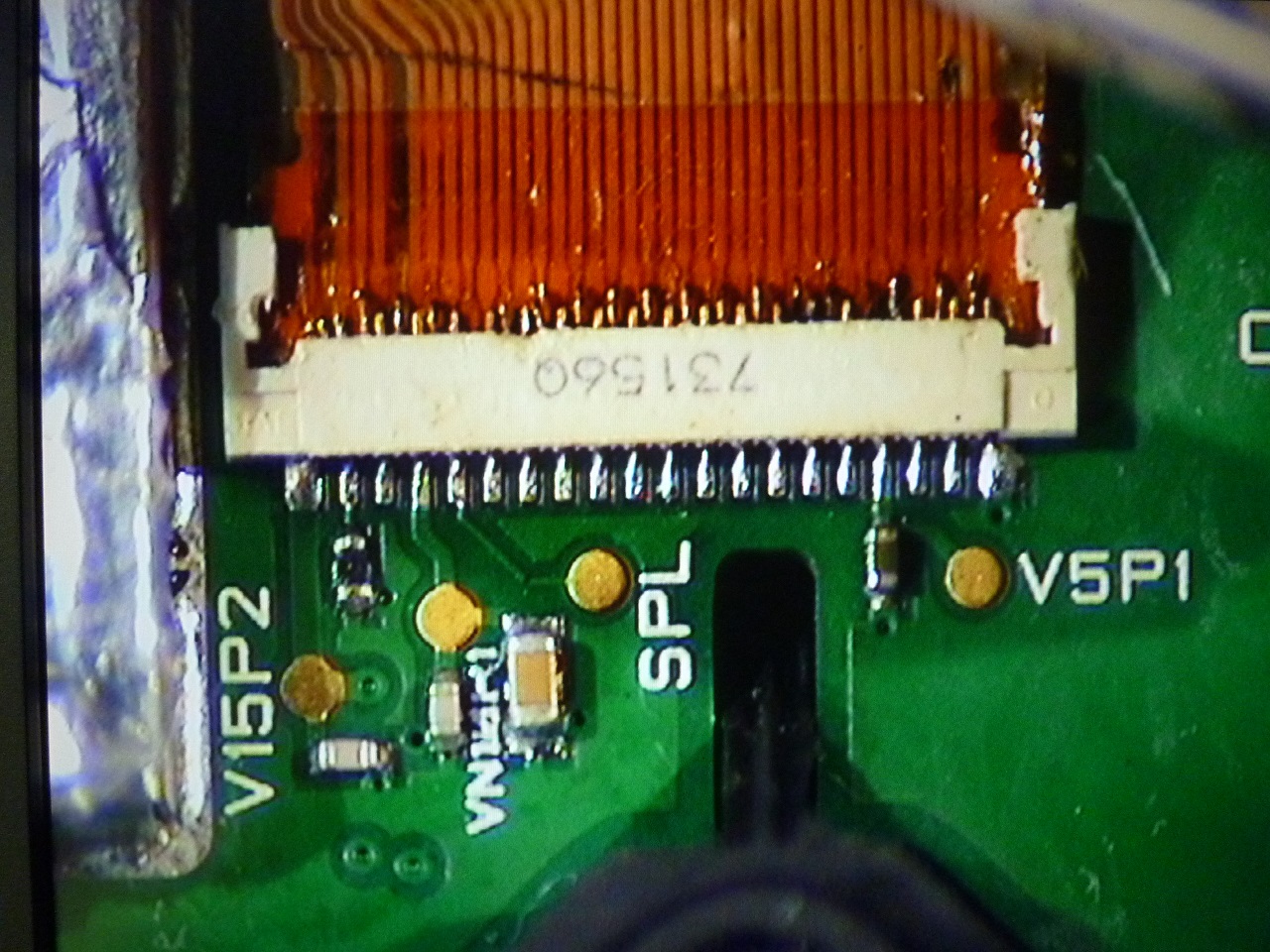

Dat je de kapotte connetor wil vervangen kan ik begrijpen, maar zie ik nu goed dat je hebt gesoldeerd aan de flatcable? Dan krijg je die toch nooit meer schoon zodat ie in een connector past? De bruine veeg op de flatcable is hopelijk een veeg en geen scheur.
Even voor de duidelijkheid: ik heb dit zo aangetroffen toen ik hem open maakte. Met een stukje rubber heeft het een tijdje gewerkt. Helaas heeft de vorige eigenaar de werking van deze connector niet begrepen en dit soort mensen kun je beter ook geen soldeerbout geven....... Het resultaat is treurig en zonde van dit apparaat.
Ik hoop dat ik hem nog kan redden. Garmin kan mij niet helpen, JAE ook niet.
Dat soort connectoren is er van een helehoel merken. Waarschijnlijk 39 pins en 0.3mm pitch kabel?
http://www3.panasonic.biz/ac/e/control/connector/fpc-ffc/y3b/size_figu…
Die foto is in september 2015 gemaakt en op het internet gepost.... Ik wilde gaan zeggen dat je er bij had mogen zeggen dat het niet jou foto is, maar.... Het is WEL jou foto, toch? (Of... toevallig heb je de fotos gejat van iemand met dezelfde voornaam?)
Een vervanger vinden is lastig als we geen schaal hebben. IETS van bekende maat zou handig zijn.
