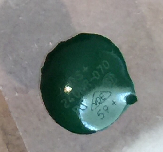

Ben op zoek naar een transistortje/condensator.
Foto:
Detail:
Er staat volgens mij op het component:
24 ONR-070
Iemand die me kan helpen in de juiste richting te duwen?
als deze parallel over de voeding zit, achter de zekering, is het een varistor.. doorgaans is een 270V model goed. als deze kapotte 240V was, was het toch wachten, want de netspanning doet vaak zat hoger als 240V in de zomer in NL.
doet denken aan een print van een airco overigens,

Onderdeel komt uit een Japanse keukenapparatuur(110v).
Is geen 24 ONR, maar 240 NR... (een 240v DC varistor bij 1mA van Ohizumi: http://www.ohizumi-mfg.jp/english/product/mnr.html
Is DC continu: 200v, AC continu 150v. Is vergelijkbaar met een S10K150 van Epcos.
Maar.... als het is wat ik denk dat het is, dan zou het apparaat het moeten doen zonder deze component. Maar als deze kapot is en de zekering niet... dan heb je een probleem: Mogelijk is er meer kapot gegaan en moet je boos worden op dit ding: Hij zat er om de boel te beschermen en heeft die ene keer dat ie nodig was z'n werk niet gedaan.
OF die component heeft zijn werk ooit wel eens gedaan en de zekering laten sneuvelen. en die persoon heeft een nieuwe zekering geplaatst en zag dat het goed ging....
EDIT: alhoewel de zwarte vlek op de zekering toch doet denken dat die gesneuveld is bij deze zekering
[Bericht gewijzigd door fcapri op maandag 18 juli 2016 10:13:22 (24%)

Ik het varistor componentje 240 NR-07D niet zo snel vinden. De S10k150 van epcos in tegendeel wel. Is dat wel een waardige vervanger?

Op 18 juli 2016 10:12:32 schreef fcapri:
Zwarte vlek komt door de varistor die geklapt is, zekering lijkt nog heel.
Alvast bedankt voor de hulp tot zoverre!
-Edit-
Als ik de zekering vervang, is het slimmer om een extra glaszekeringhouder bij te plaatsen?
Ik neem dat aansluitpennetjes bij solderen 'not done' is?
Jazeker, exact gelijk... (en waarschijnlijk beter... :) )
Als het een 7mm varistor is (gezien de -70) kun je ook nog de S07K150 nemen. (De S10K150 is 10mm)
