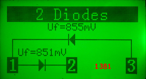

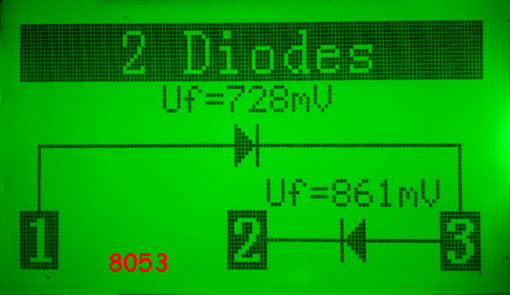

Ik was wat oud grut aan het sorteren en kwam een stel TO92's tegen, die een vreemde uitslag gaven op mijn componententestertje.
De rode getalen zijn vermoedelijk de typenummers.
Zijn die twee met de diodes in serie nu echt twee diodes in serie, of zijn het gewoon kapotte torren?
Wat moet ik me voorstellen bij die tor met een antiparallel geschakelde diode, of is dat ook gewoon en kapotte tor?

Die diode over de CE-overgang komt niet zo vaak voor bij transistoren, wèl bij FETs. Het is een vrijloop-diode.
Deze diode beschermt de transistor (of FET) als de transistor een inductieve belasting schakelt: als de transistor uit geleiding gaat, ontstaat er een reactiespanning en de diode zorgt ervoor dat die netjes weg kan zonder de tor te beschadigen.
Bij een tor verwacht je toch twee diodes met een common anode of kathode? Niet een serieschakeling.

Dat maakte mij juist in verwarring. Heb het nog nooit bij een transistor gezien. Meestal zit die diode over de belasting, niet over de tor.
rew:
Net als boven. Daarom vind ik dit ook zo raar en stel ik de vraag
Ik ben dat soort diodes ook nog nooit in een TO92 omhulling tegengekomen.

Ik denk dat het duidelijker kan worden als je even een paar foto'tjes van de opdrukken van de torren erbij doet. F3G10 komt me heel vaag bekend voor als triac of thyristor, de andere nummers zeggen me helemaal niets.
De antiparallelle diode is vrij gebruikelijk bij schakeltransistoren, maar dan van het soort dat vrijwel nooit in een TO92-huisje zit. De tester zal wel in de war zijn.

Tidak, die testertjes zijn handig als indicator maar neem ze niet te serieus. Ik heb er een van Peak en het komt regelmatig voor dat hij iets niet of fout herkent. Dit is ook het geval met (gedeeltelijk) defecte componenten.
Ik had laatst dat hij een programmable SCR als 2 diodes in serie zag, zoek eens in die hoek. Dat ding had ook zo'n behuizing.

@maarten bakker het is el duidelijk dat het reproduceerbaar is bij dezelfde opdruk, dus een defect verwacht ik niet.
Die 8053 zou een SS8053G kunnen zijn en dus een voedings IC. Maar daar geeft All Datasheets alleen een SOT223 uitvoering van.
Een 78xx wordt echter als "onbekend of defect" object weergegeven...

Een 78xx had ik er nooit op geprobeerd. Er lagen 2 stuks 7815 bij de hand en 1 exemplaar 7905.
Drie verschillende resultaten.
That mskes sense! Ik heb nog niet veel ervaring met dat ding, maar kan er nu van uitgaan dat het iig geen defecte componenten zijn :)

Reden dat ik om foto's vraag is dat de manier waarop een opdruk erop staat, lettertype, eventueel aanvullende opdrukken, etc. vaak een veel duidelijker herkenning geven. Ik verwacht ook niet dat de componenten stuk zijn, maar dus wel onbekend.

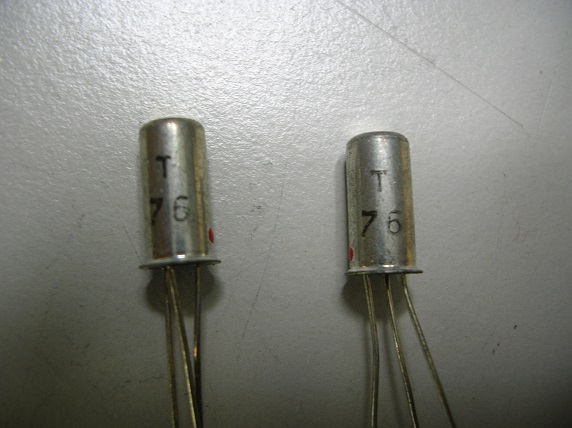

Ik heb hier germanium transistoren liggen met opdruk: T76 (zie foto).
Weet iemand iets meer over deze opdruk?
Ik vind niet direct meer gegevens erover (kan natuurlijk ook aan mijn zoekcapaciteiten liggen) :)
MVG,
Luc.
Een fabrikant-specifieke variatie op de OC76?

't Bollekopje doet me aan TeKaDe denken ;)

3G10 mogelijk Fairchild, kan het een inraroodontvanger zijn?
1381 mogelijk Rohm, wat ouder spul
8053ALR = S-8053ALR voltage detector
L5631 Sanyo, temperatuurgecompenseerde zener ~33V

Rohm is een fabrikant, maar ik zit er denk ik naast. Dit lettertype doet me meer denken aan Matsushita. Die cijfercombinatie 1381 komt me vaag bekend voor, zal wel een IC zijn maar met welke letters ervoor?
Misschien die EL? Fout
[Bericht gewijzigd door Tidak Ada op 19 oktober 2016 15:09:03 (26%)]
A1381 hall switch van Allegro?
