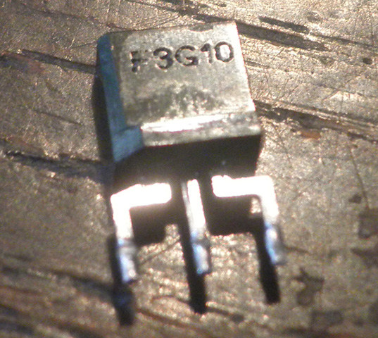

Dat maakte mij juist in verwarring. Heb het nog nooit bij een transistor gezien. Meestal zit die diode over de belasting, niet over de tor.
rew:
Net als boven. Daarom vind ik dit ook zo raar en stel ik de vraag
Ik ben dat soort diodes ook nog nooit in een TO92 omhulling tegengekomen.
Ik denk dat het duidelijker kan worden als je even een paar foto'tjes van de opdrukken van de torren erbij doet. F3G10 komt me heel vaag bekend voor als triac of thyristor, de andere nummers zeggen me helemaal niets.
De antiparallelle diode is vrij gebruikelijk bij schakeltransistoren, maar dan van het soort dat vrijwel nooit in een TO92-huisje zit. De tester zal wel in de war zijn.
