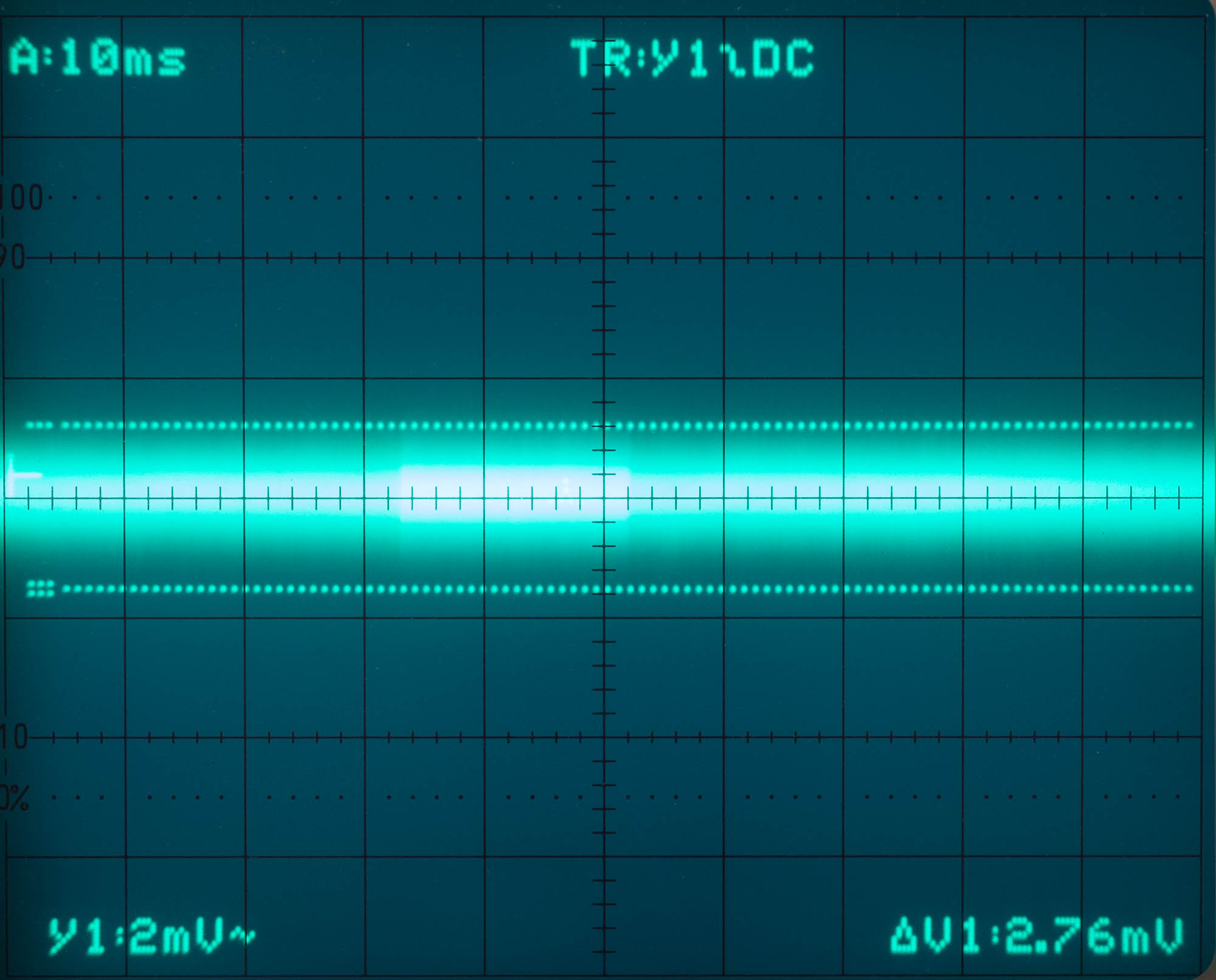

En dan nu de identieke opstelling, maar dan gezien op mijn analoge scope, de Hameg HMO1004:
http://www.miedema.dyndns.org/co/2016/delta/IMG_8994-Delta-E018-0,6D_ruis-HM1004-600pix.jpg
Dat lijkt er een stuk gunstiger uit te zien.... Nu meet ik nog maar 2,76mVtt...
Het verschil tussen deze scopes moet ik nog erg aan wennen. Deels is het verschil te verklaren uit het feit dat je hele korte, snelle piekjes op de analoge scope niet ziet (ze zijn niet licht genoeg) Verder is de HMO breedbandiger. Als ik daar het 20MHz filter aanzet, dan zakt de ruis ook al bijna de helft....

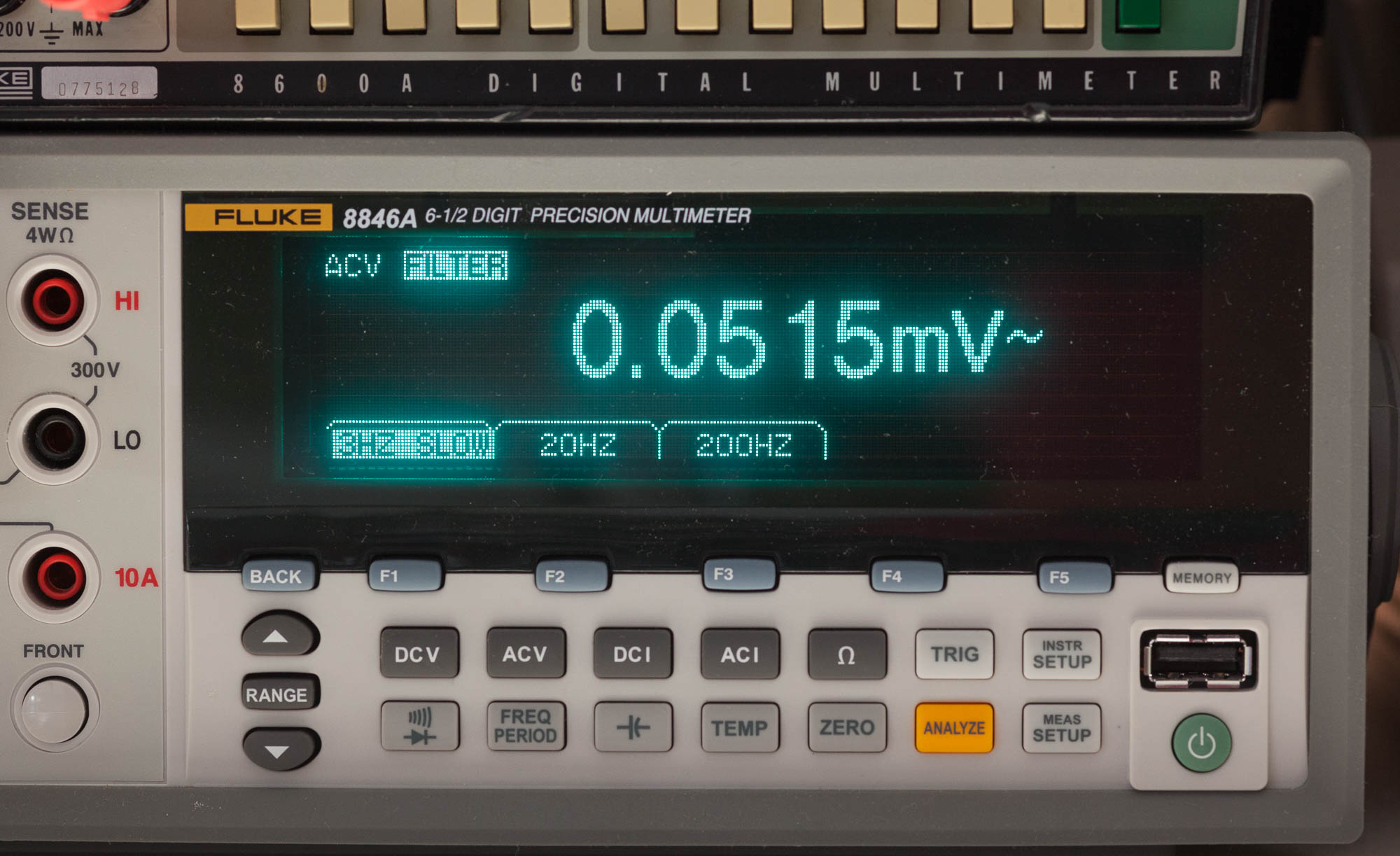

Als klap op de vuurpijl is dit wat mijn Fluke 8846A er van zegt:
http://www.miedema.dyndns.org/co/2016/delta/IMG_8991-Delta-E018-0,6D_ruis-Fluke%208846A-600pix.jpg
Dit is True-RMS, met een bandbreedte van 3Hz...300kHz.
Ik denk dat de Fluke weer te laag aangeeft, omdat het vooral om ruis gaat, die deels boven zijn bandbreedte van 300kHz zit

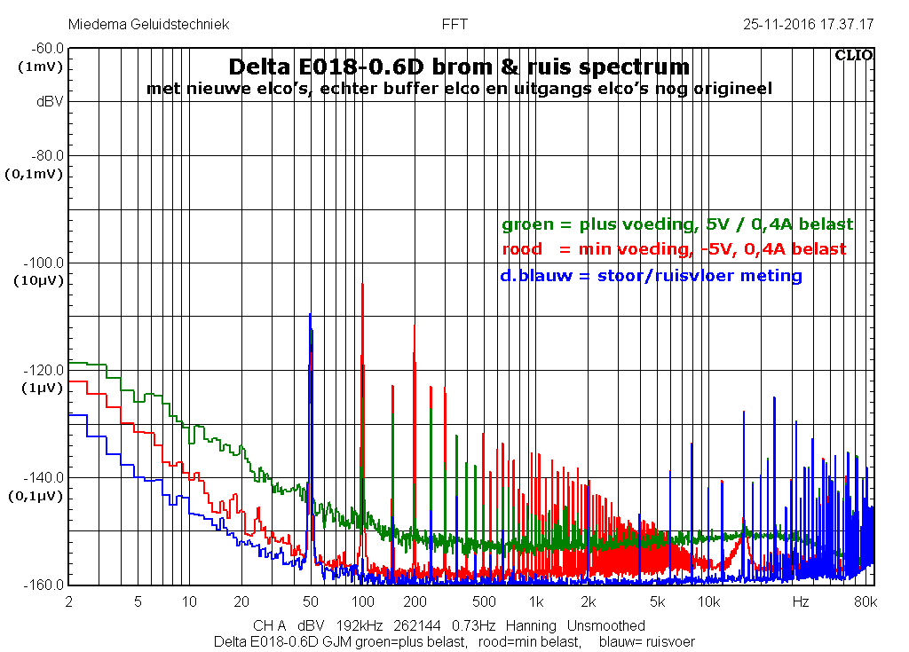

Nu die E018-0.6D toch nog op tafel stond heb ik ook meteen met Clio naar de ruisvloer gekeken:
http://www.miedema.dyndns.org/co/2016/delta/Delta-E018-0,6D-GJM-brom-ruis-spectrum-600pix.png
De positieve voeding is mooi stil, en gedraagt zich als de meeste Delta E's. De negatieve voeding is nóg stiller, maar heeft wel meer hogere harmonischen.
Als ik naar dit plaatje kijk zou die Fluke met z'n 51µVrms breedbandig toch ook best gelijk kunnen hebben :-)
Een ding is toch wel weer leerzaam van deze serie metingen: Een spec nameten is nog niet zo makkelijk, eigenlijk kun je door het aanpassen van meetmethoden er van bakken wat je wilt...
En eigenlijk nog een leerzaam ding: het is heel makkelijk om, zonder het te merken, iets over het hoofd te zien, en zo een verkeerde uitkomst uit je meting krijgen :-)

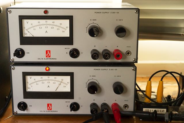

Ook ik show mijn bejaarde Deltavoeding. Degene die er boven op staat is ook een oudje, zelf gebouwd naar een schema uit Radio Bulletin uit 1977. Deze gaf 1 week geleden de geest. Condensator van 470uF was nog maar 2,7uF en dat was te weinig.
De Delta is helemaal nagekeken en functioneert nog steeds alsof hij nieuw is.
Ha iedereen, ik heb net een delta E 060-6 op marktplaats gescoord.
Ding doet het opzich prima geloof ik. Er is alleen een groot verschil in de rimpel spanning tussen CV en CC modus.
Ik belast hem met een variac als rheostaat, 10 ohm. Ik meet de rimpel met een tds680b bwl 20 mhz, AC. Ongeacht de ingestelde spanning meet ik zo'n 80mv pp of 22mv rms rimpel in CV mode. In CC modus meet ik ongeveer 10 mvpp en 2 mv rms. Dat scheelt een factor 10! Is dit te verwachten of is de rimpel in cv mode toch echt te hoog?
AKA fry, Stichting EMM, ElectroMagnetic Magnificence
80mVtts te hoog, dus kleine elco's vervangen.
Ik meet minder dan 2mVtt bij 20MHz bandbreedte op mijn E060-06 bij 30V/0.5A belasting.
miedema
Ha ArjanEmm,
Het is normaal dat op CC de brom&ruis iets slechter is dan in de CV mode. Meestal zie je op CC iets van een brom component, en op CV alleen maar ruis.
Ik heb even mijn E060-0.6 gechecked. Ik meet in CV 3,2mVtt (digitale scope, HMO3052, ook 20MHz BWL). En stroombegrensd kom ik op 4mVtt, met een toefje brom zichtbaar, nog geen 1mVtt (ook 20MHz BWL).
Het lijkt er dus op dat jouw exemplaar een servicebeurtje nodig heeft. Waarschijnlijk is alleen de kleine elcootjes op de stuurprint vernieuwen voldoende. (Maar ik zou zeker ook C10 en C11 op de hoofdprint meteen vervangen)
Maar controleer eerst of het niet aan je flink inductieve belasting ligt. Dus nog even nameten met een Ohmse weerstand...

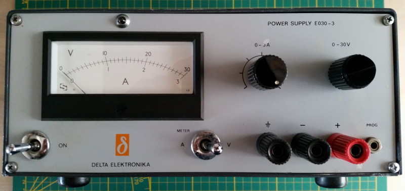

Ik heb de ruis van mijn Delta E030-3 ook gemeten.
https://www.uploadarchief.net:443/files/download/20161126_123451_cleaned.jpg
Hij is nog helemaal origineel, en heeft ook originele aansluitbussen dankzij CO member Dratsabylgu. Samen met Miedema is deze uitvoerig getest in het andere meettopic wat in de start post staat.
De meting is uitgevoerd met instellingen zoals Mathieu Verhorst en een 20MHz bandwidth limit. Omdat mijn scope over meer geheugen beschikt dan de getoonde Hamegs heb ik echter 1.4M pts gebruikt voor een meer Analoge look. Op lage memory depth ziet het beeld er hetzelfde uit als de Hameg beelden.
https://www.uploadarchief.net:443/files/download/noise%20delta%20e030-3.png
Wat is de conclusie, heeft deze een revisie nodig ?

miedema
Ha flash2b!
Ik denk niet dat je E030-3 revisie nodig heeft. (mischien een beetje :-) )
Ik heb even terug gekeken naar het spectrum dat wij indertijd van jouw voeding gemeten hebben.
Door de thyristor voorregeling van jouw voeding ligt het ruisniveau een stuk hoger. Vooral de hogere harmonischen zijn hoger . Ruw geschat zo'n 20dB.
Het blijft (voor mij nog) lastig om ruis op een digitale scoop te interpreteren. Maar ik zou zeggen uit jouw plaatje dat je ruis zo'n 40mVtt is. En dat is inderdaad 20dB meer dan de gemiddelde 4mVtt gemeten bij de volledig lineaire kleinere broertjes :-)

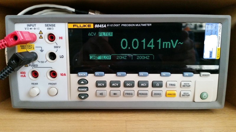

Hang hem eens aan je Fluke 8845 (op de 3Hz/slow stand). Zijn RMS uitlezing kun je rechtstreeks vergelijken met de spec van Delta (0,1 mVrms) Grappig genoeg is de Delta spec voor deze voeding dus identiek aan die voor z'n kleine broertjes...
edit:
Waarom dat "mischien een beetje"? Het zou natuurlijk kunnen dat je voeding toch wat meer ruist dan toen hij nieuw was. Die identieke Delta spec wijst enigszins in die richting. En het kan natuurlijk niet anders dan dat je elco's in al die tijd wat zijn terug gelopen... Maar hoeveel? Who knows.... In elk geval is er niks echt mis :-)
flash2b
Zoals gevraagd, even aan de Fluke 8845A gehangen:

Het blijft leuk....
Met 14µV is dat dus zéér ruim binnen de spec van 100µV.
Bovendien is dit een stuk beter dan de hierboven door mij gemeten 51µV. En dat terwijl ik daar met de scope op zo'n 6mVtt uitkwam, en jij met je scope juist veel hoger uitkwam :-)
De verklaring is natuurlijk dat de energie in het ruisspectrum van je E030-3 veel hoger zit....

flash2b

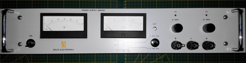

Ik heb de ruis van mijn Delta SM6020 ook gemeten.
https://www.uploadarchief.net:443/files/download/20161126_164336_cleaned.jpg
De meting is uitgevoerd met instellingen als mijn vorige meting echter de vertikale gevoeligheid is 20mV ipv 10mV in mijn vorige meting van de E030-3.
https://www.uploadarchief.net:443/files/download/noise%20delta%20sm6020.png
Mijn scope ziet een repeterend signaal van 296KHz, dat zal de schakelfrequentie van deze Delta wel zijn denk ik.

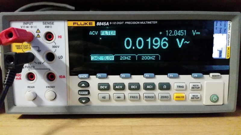

Fluke 8845A meting:

Delta Elektronika gaf in 1979 voor die SM6020 een rimpel van 10mVpp.
(Dus voor hun schakelende voedingen is de spec wel in top-top) Dat zal in 1979 ongetwijfeld op een analoge scope bekeken zijn, dus jouw digitale meting lijkt me er niet te ver naast te zitten.
In dit geval niet verwonderlijk dat je Fluke niet veel aangeeft. Z'n meet bandbreedte loopt tot 300kHz, en op 296kHz (en dus harmonischen daarboven) meet je schakeltroep....
Dat onderstreept weer dat een spec een stuk minder zinvol is als context niet helder is. In dit geval de meet bandbreedte....

Het is in de Fluke meting wel V en niet mV. Dus een rimpel van 19.6mV RMS dus meer als de spec van 10mV Top Top.
