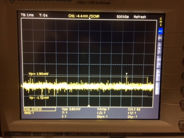

Hi Gertjan,
Op de uitgang (5 volt) van mijn onlangs op CO aangeschafte Delta E018-06D meet ik een hogere rimpel dan de paar mV die jij noemt. :-(

De spec van Delta voor de brom & ruis van de E018-0.6D is 0,1mVRMS. Het is natuurlijk lastig om dat om te zetten naar een piek-piek waarde voor brom+ruis.... In elk geval voegen die uitschietende piekjes die jij als Vpp gemeten hebt weinig toe aan de RMS waarde
Ik heb even mijn E018-0.6D aan de scoop gehangen, en heb wel het idee dat ik op jouw foto meer piekjes zie als aan deze kant.
Hoe heb je gemeten? Belast of onbelast? Besef dat het om heel kleine spanninkjes gaat, gemeten via een hoogohmige scoop ingang. Als ik parallel aan de scoop een DMM hang, dan zie ik (hogere) piekjes van die DMM. Als ik de meetPC onder m'n bureau uitzet dan wordt de ruis op de scope minder....
Verder valt het mij op dat als ik met een digitale scoop kijk ik een hogere ruiswaarde zie dan op m'n analoge scope. (En zet ik het 20MHz filter aan op de digitale scope, dan zakt de ruis ook weer flink)
Dus probeer nog een keer te meten. Scherm je meetsnoeren af (BNC's met banaanverloop bij de voeding) of tenminste twist je meetsnoeren. Zet stoorbronnen uit. (denk ook aan LED, TL en spaarlamp verlichting!)

Overigens ging ik met deze metingen ook bijna mis.... Aanvankelijk meette ik op de scopes bijna de halve waarden, Ik had beide scopes parallel gezet om te vergelijken. Door die dubbele ingangscapaciteit stortte de ruis dus flink in :-)
Hoi Gertjan,
Jouw tips indachtig heb ik coax gebruikt en een verloop op de Delta. Toen ook nog beide TL-buisjes uitgedaan in de shack.
Ziedaar, een aanzienlijk beter restulaat:
Groeten, en bedankt!!
Mathieu
Ha Mathieu,
Dat ziet er weer veel beter uit!
Nu ziet jouw voeding er weer beter uit dan de mijne :-)
Wat voor bandbreedte heeft jouw scope? Als ik op mijn HMO het 20MHz filter aanzet krijg ik ongeveer hetzelfde resultaat als jij....
