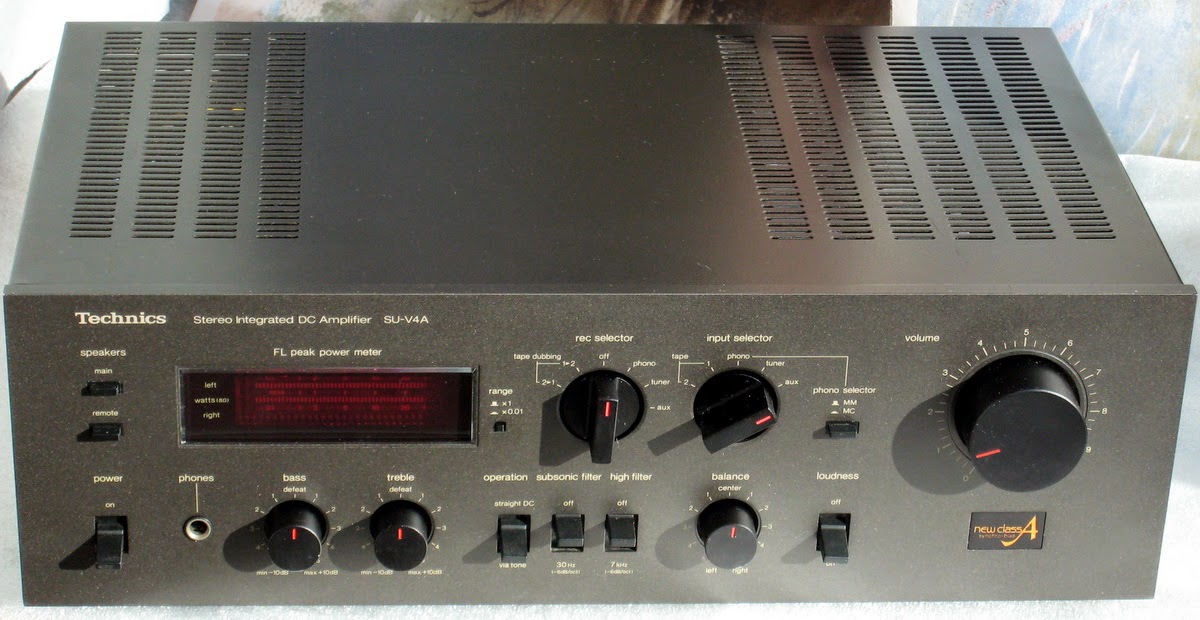

Mijn versterker is een Technics SUV-4A, cd speler een Sony CDP-250 en de boxjes B&W DM110. De versterker en boxjes nieuw gekocht en staat er nu ruim 36 jaar (cd is wat jonger). Als "Interlinks" de meegeleverde snoertjes met tulpstekkertjes. Altijd tevreden over de muziek die eruit komt (logisch, die stopte ik ook zelf in de CD schuif). Nu had ik een probleem dat af en toe linker kanaal uitvalt. Tulpje eruit, en er weer in... Probleem weg.
Laatst maar eens uit de boekenkast gehaald, wat blijkt. De mooi glimmende, vernikkelde cinch-busje achterop zijn wat grijs en groezelig geworden. Oxidatie? Overgangsweerstand?
Hoe los ik dat nu op? Nieuwe cinchbusjes (goud, zilver, nikkel) monteren? Is een hoop werk, geen zin in. Dus met een Scotch-Brite (pannensponsje) de busjes voorzichtig ontdaan van hun aanslag en uit de kist (junkbox) met kabels een paar nieuwe "interlinks" opgevist.
Nu kan ik weer in stereo genieten van m'n favorieten.
p.s. Ik heb toen wel een diepte investering gedaan in soepel (litze) 2,5mm2 tweelingssnoer met doorzichtige kunststof isolatie voor boxen. Na 36 jaar wordt het koper een beetje groenig, maar dat hoor ik er (nog) niet aan af.
Groenig koper kan duiden op een toch wat natte omgeving, maar... had jij wel last van oxidatie? ALS het oxidatie zou zijn, DAN had goud wellicht wat verbeterd.
Ik ken achter ook zat connectortjes waar (net als op het hele apparaat) een soort van 'aanslag' op ontstaat. Gaat vooral beter bij een wat grotere luchtstroom (bijvoorbeeld bij koelprofielen). Dat slaat ook prima neer op goud. Of plastic. Of in jouw geval... Nikkel...
Een ruimte waar gerookt wordt (of werd) doet het ook goed. Ja, ook op goud.
