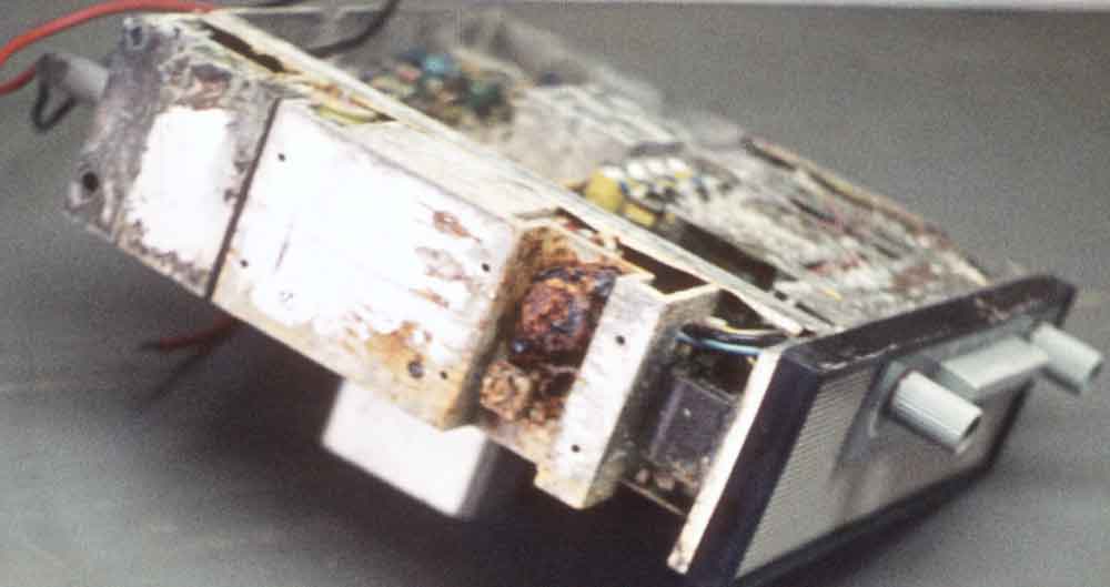

in deze amp:
http://1.bp.blogspot.com/_N-GlYZDQYno/TDthGKQ5A8I/AAAAAAAADjE/wuwkl6V9IwM/s1600/subwoofer-17.jpg
lijkt anders redelijk normaal spul te zitten..
http://bezmuke.blogspot.nl/2010/07/amazing-subwoofer.html
Wat niet kan zeggen van de kamer waar het in staat
