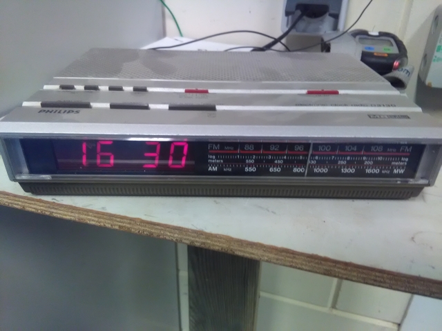

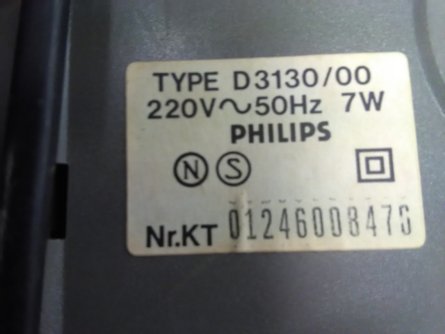

Mijn zelf gekochte klokradio ik denk dat ik hem meer als 30 jaar in bezit heb, werkt nog steeds. Volume knopje is wat gaar.
Week 46 van 1982, dus ruwweg 34 jaar geleden aangeschaft. Niet slecht voor ook weer een Hong Kongproduct.
KT = origin: in house portable audio Hong Kong
01 = productiestand: eerste revisie
246 = datum YWW: 1982, week 46
008476 = batchnummer+volgnummer

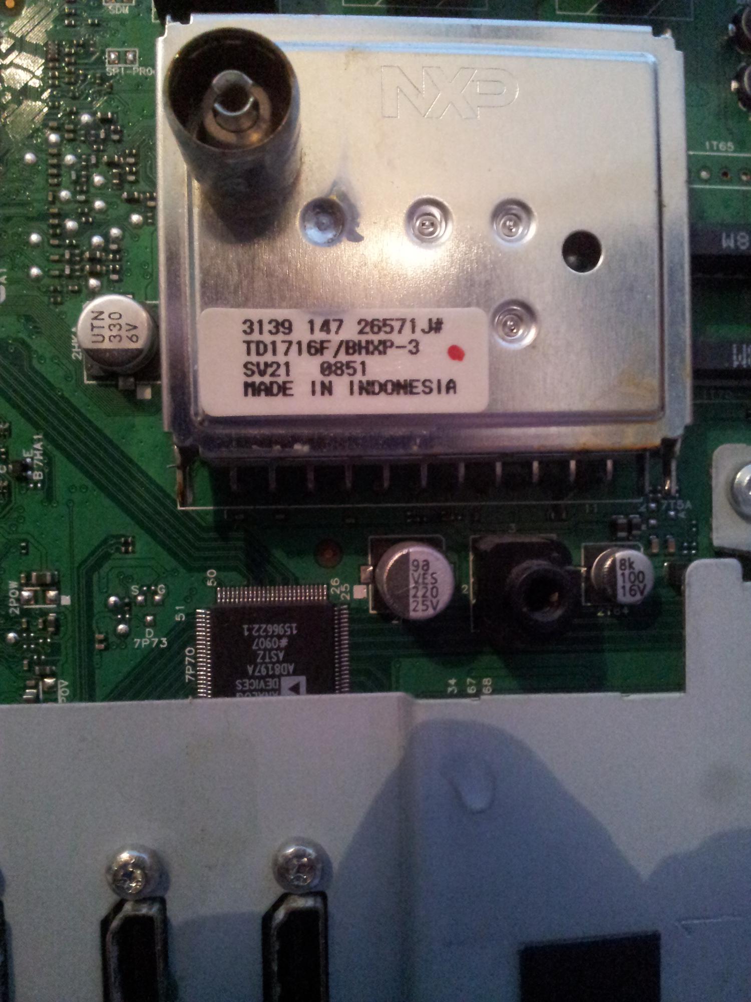

Ik had deze tv, 37pfl5603d/10 gekregen en maar wat foto's gemaakt voor je. Ben alleen de tcon vergeten. Misschien heb je wat aan de typenummers.
Dankje, daar heb ik zeker wel wat aan. Toch zou het extra leuk zijn als je het paneeltype er nog bij kunt vinden.
brains
De precieze paneeltype zal voor een latere keer zijn ben ik bang. Maar het komt er zeker aan want vermoed dat de tcon kapot is. En zodra ik die vervang zal ik die ook fotograferen, net als paneeltype. Ik dacht dat paneeltype op de sticker stond :-( Maar ik vermoed dat het een "auw" scherm is ;-) Die staan wel bekend om dit soort grappen.
[Bericht gewijzigd door brains op 11 januari 2017 08:56:21 (20%)
Grappig dat de mainboard een echte Poolse 12NC op de sticker heeft (3127). Ik ben nu ook benieuwd wat de nummers van de printplaat zelf zijn (beginnen met 82 en 31). De veoding bevestigt trouwens dat er een AU! 37" full HD paneel inzit.
brains
Als ik de tv ga repareren zal ik alle pcb's afspeuren naar 12nc nummers en je ze doorgeven. Geen flauw idee wanneer want moet eerst tijd en vervangende tcon vinden. Of vragen aan iemand of die de chip kan vervangen.

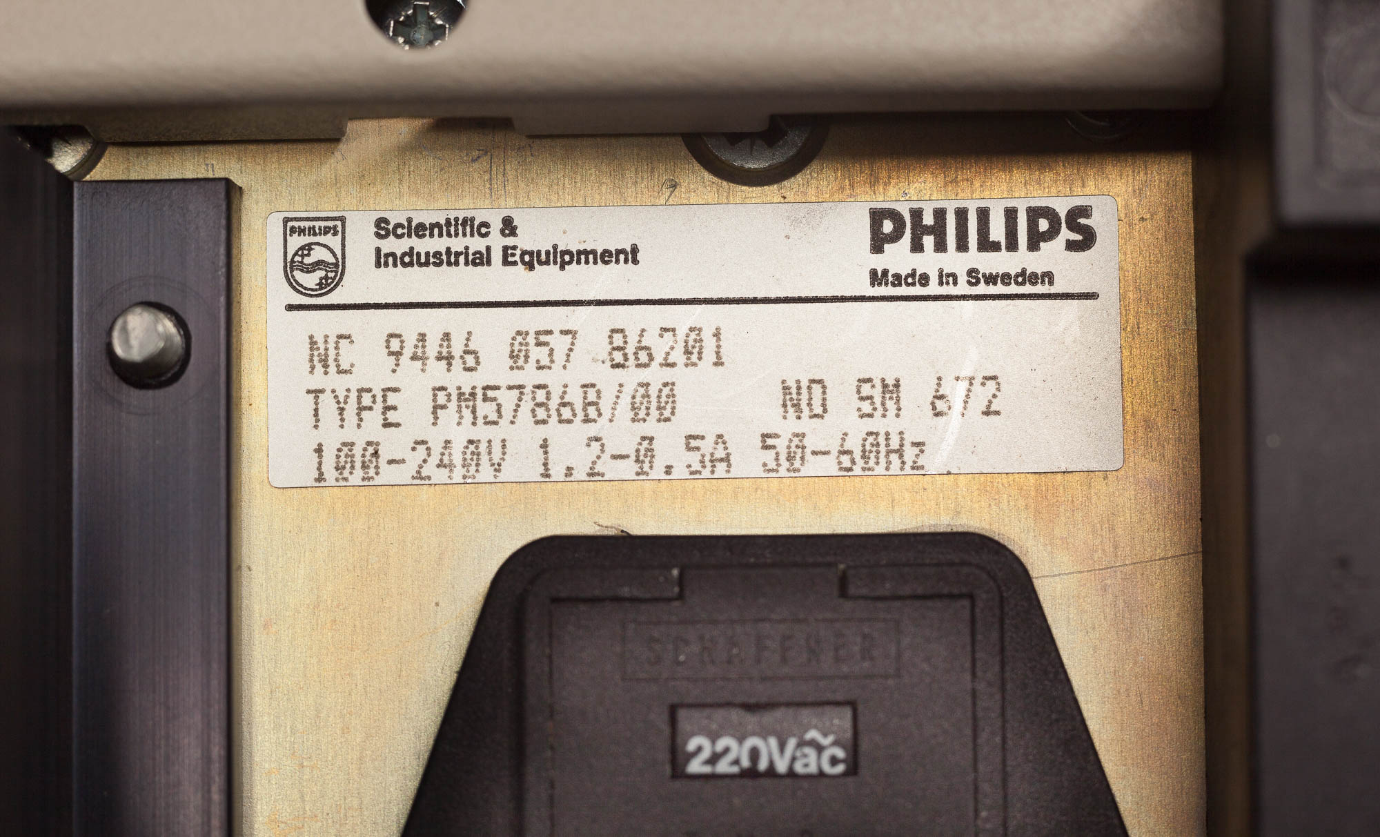

Voor de gein 2 apparaten van verschillende merken met toch hetzelfde 12NC nummer :-)

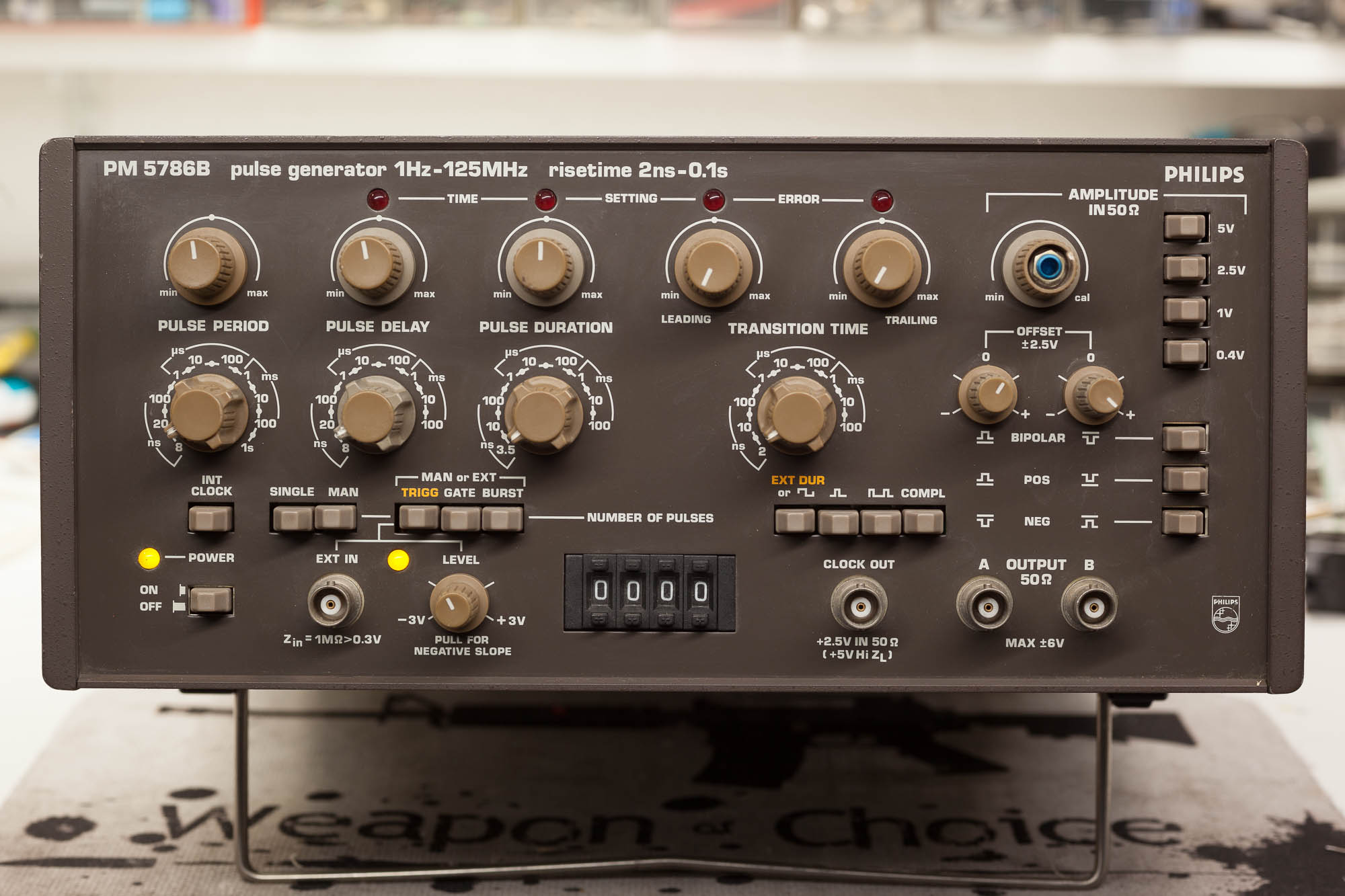

De Philips PM5786B 125Mz pulse generator:
http://www.miedema.dyndns.org/co/2017/PM5786B/IMG_9194_Philips-PM5786B_front-600pix.jpg

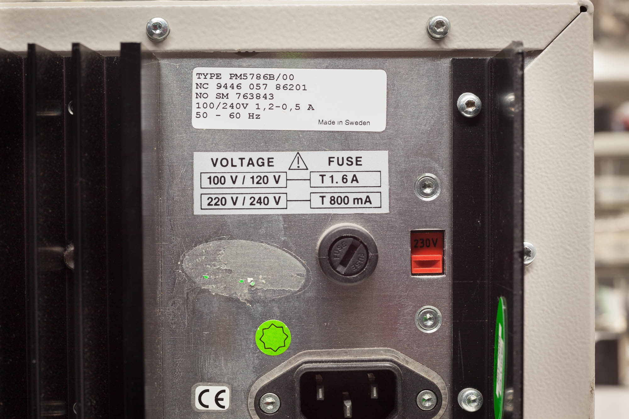

En het typeplaatje op de achterkant:
http://www.miedema.dyndns.org/co/2017/PM5786B/IMG_9198_Philips-PM5786B_achterkant,-typeplaatje-close-600pix.jpg

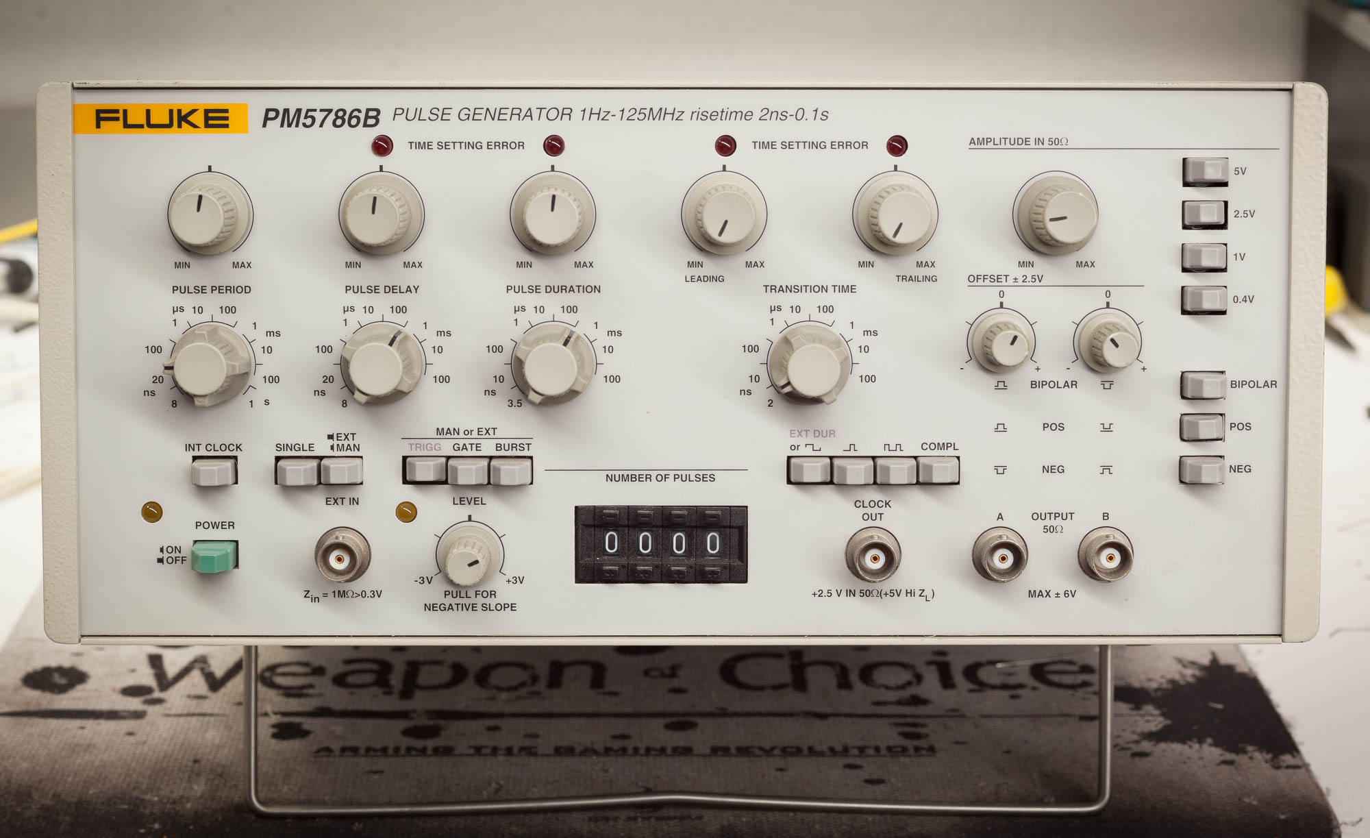

En dan de latere Fluke versie:
http://www.miedema.dyndns.org/co/2017/PM5786B/IMG_9175_Fluke-PM5786B_front-600pix.jpg
En het Fluke typeplaatje:
http://www.miedema.dyndns.org/co/2017/PM5786B/IMG_9181_Fluke-PM5786B_achterkant,-typeplaatje-600pix.jpg
En kijk.... dezelfde 12NC :-)
Natuurlijk niet zo raar, ze komen uit dezelfde fabriek.
Toch is de Fluke duidelijk een latere versie. Mechanisch versimpeld (o.a. eenvoudiger behuizing, wel met meer aandacht voor EMC) Ook presteert de Fluke net iet beter (stijgtijden, golfvorm) Het opvallendst is dat er veel meer ferrietkralen her en der opgeschoven zijn.
Het zijn dus geen identieke apparaten met ander frontje....

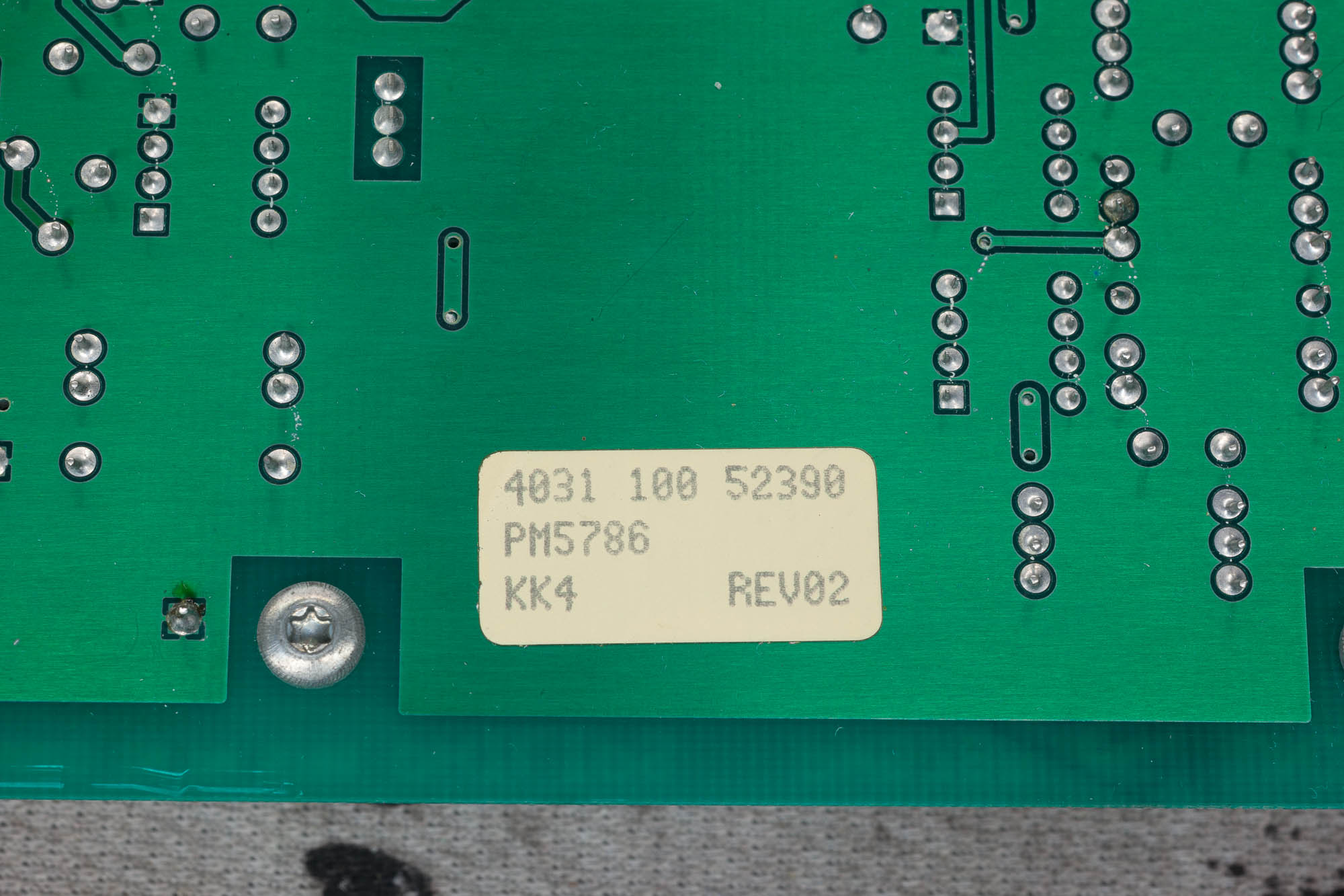

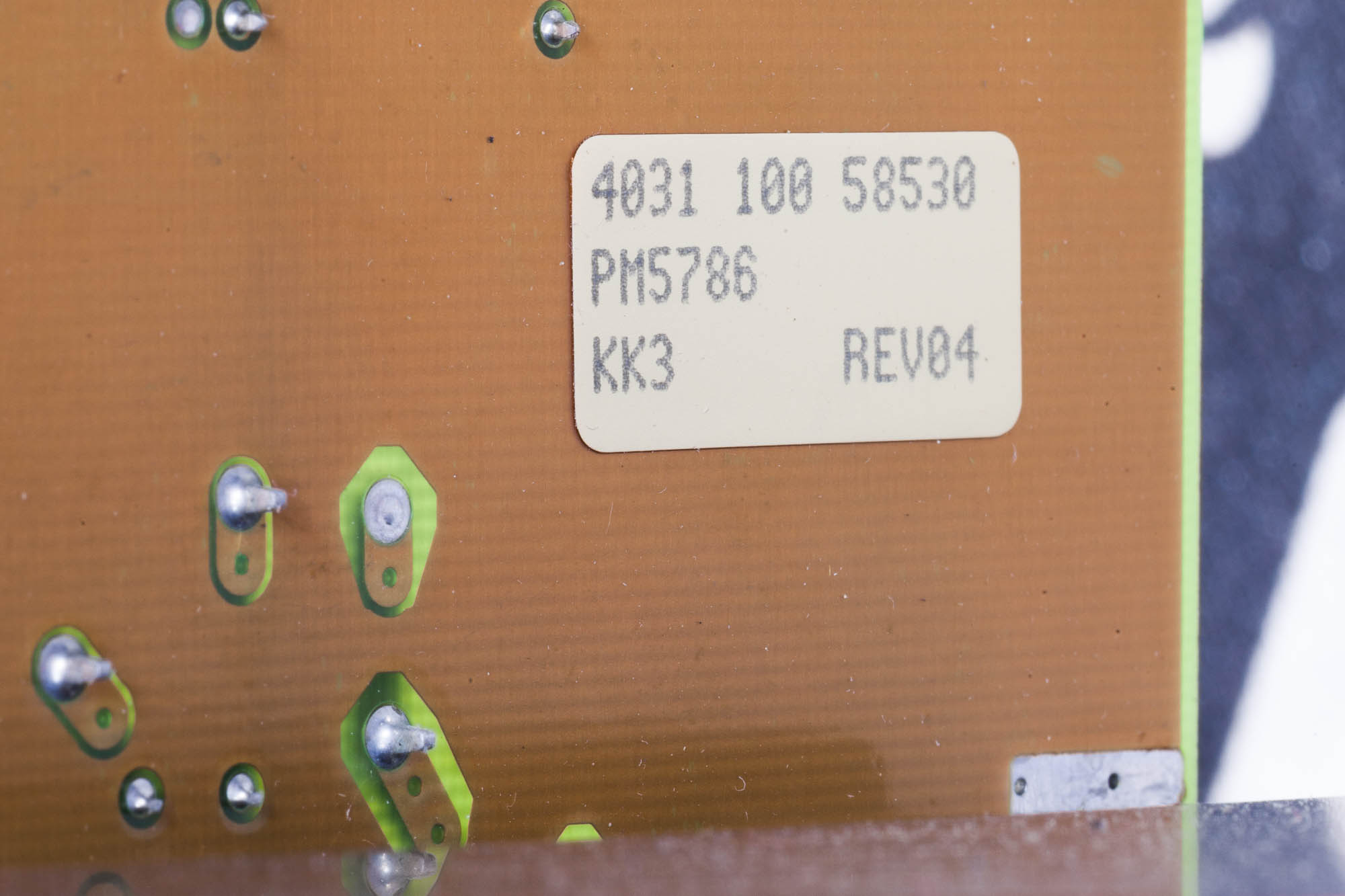

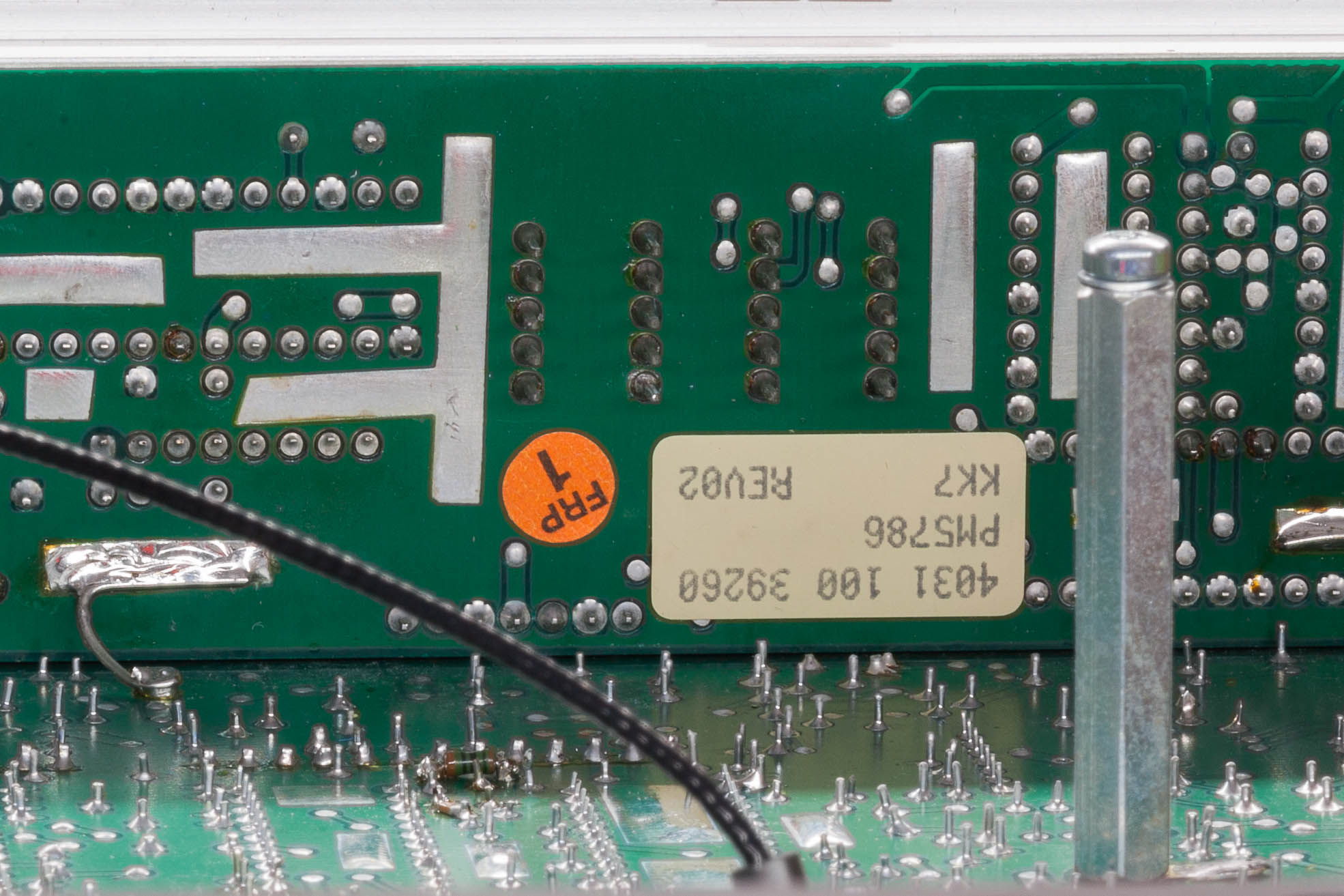

Omdat ik die Fluke moest repareren heb ik ook meteen wat foto's van stickers aan de binnenkant voor je gemaakt.
Achterzijde frontpaneel:
http://www.miedema.dyndns.org/co/2017/PM5786B/IMG_9212_Fluke-PM5786B_achterzijde-front-600pix.jpg
Output amplifier board:
http://www.miedema.dyndns.org/co/2017/PM5786B/IMG_9222_Fluke-PM5786B_output-amplifier-board-sticker-600pix.jpg
Transition time board:
http://www.miedema.dyndns.org/co/2017/PM5786B/IMG_9208_Fluke-PM5786B_transition-time-board-sticker-600pix.jpg

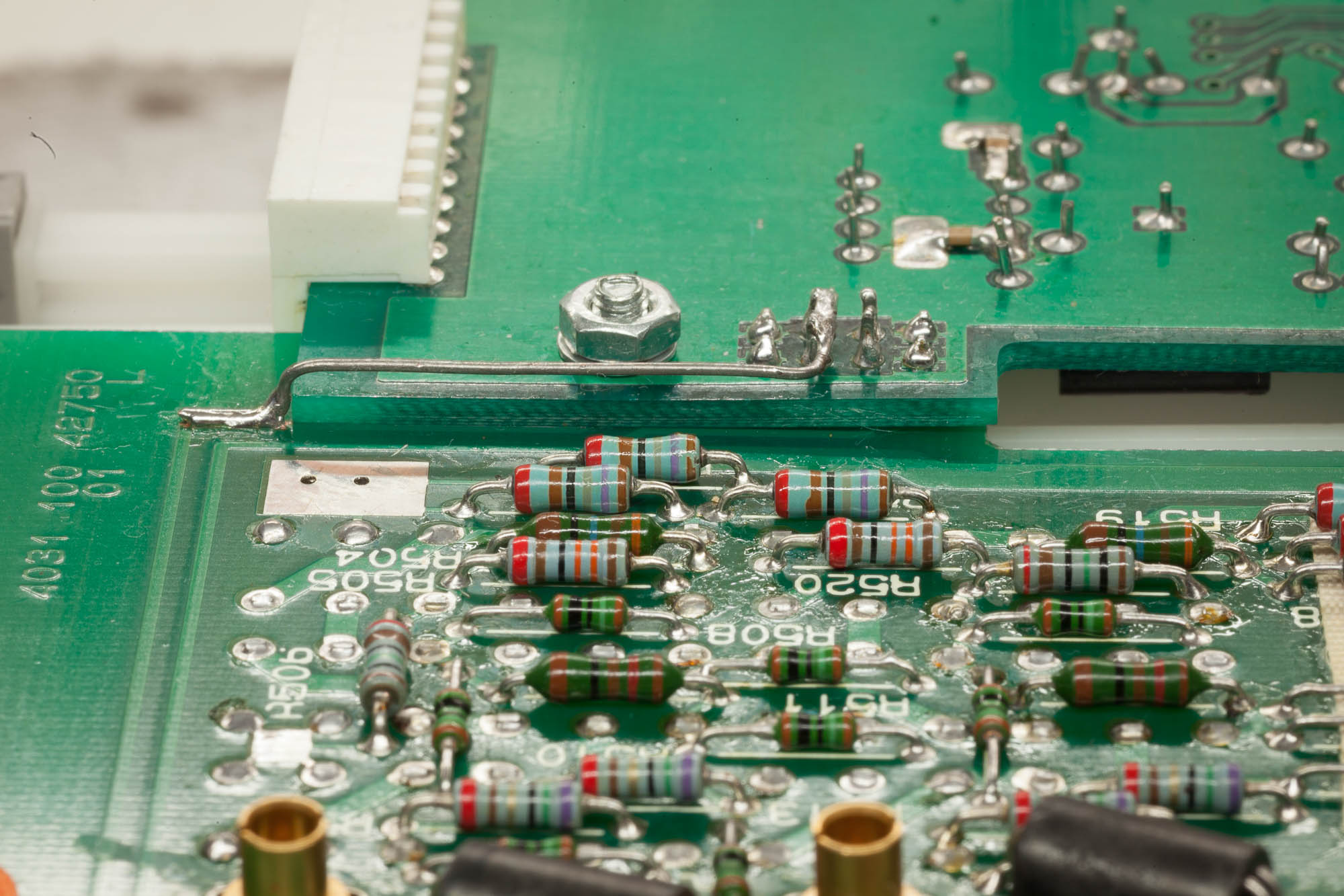

Tot slot, voor degenen die nieuwsgierig zijn wat er mis was met deze generator:
http://www.miedema.dyndns.org/co/2017/PM5786B/IMG_9227_Fluke-PM5786B_output-verzwakker-gerepareerd-close-600pix.jpg
Een output offset regelaar werkte niet. Dit wordt geregeld door met een paar stroombronnen stroom in de uitgang(sbelasting) te duwen, of juist er uit te trekken.
Die stroombronnen bleken nog prima, echter waren ze niet meer verbonden met de output. Die verbinding zit in een gesoldeerde connector tussen de output- en attenuator print. Dat leek lastig uit elkaar te halen, dus de verbinding met een draadbrug hersteld...
