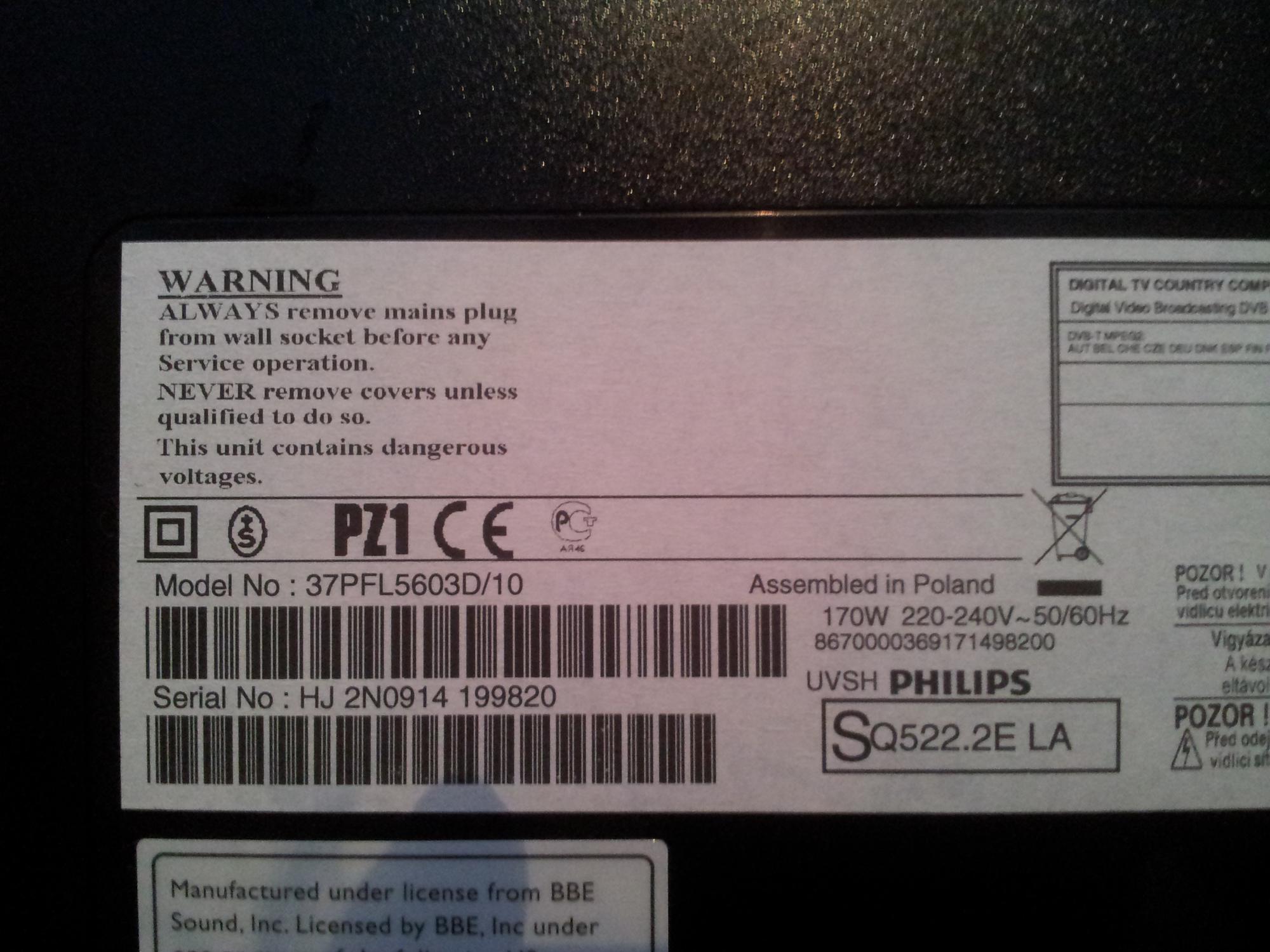

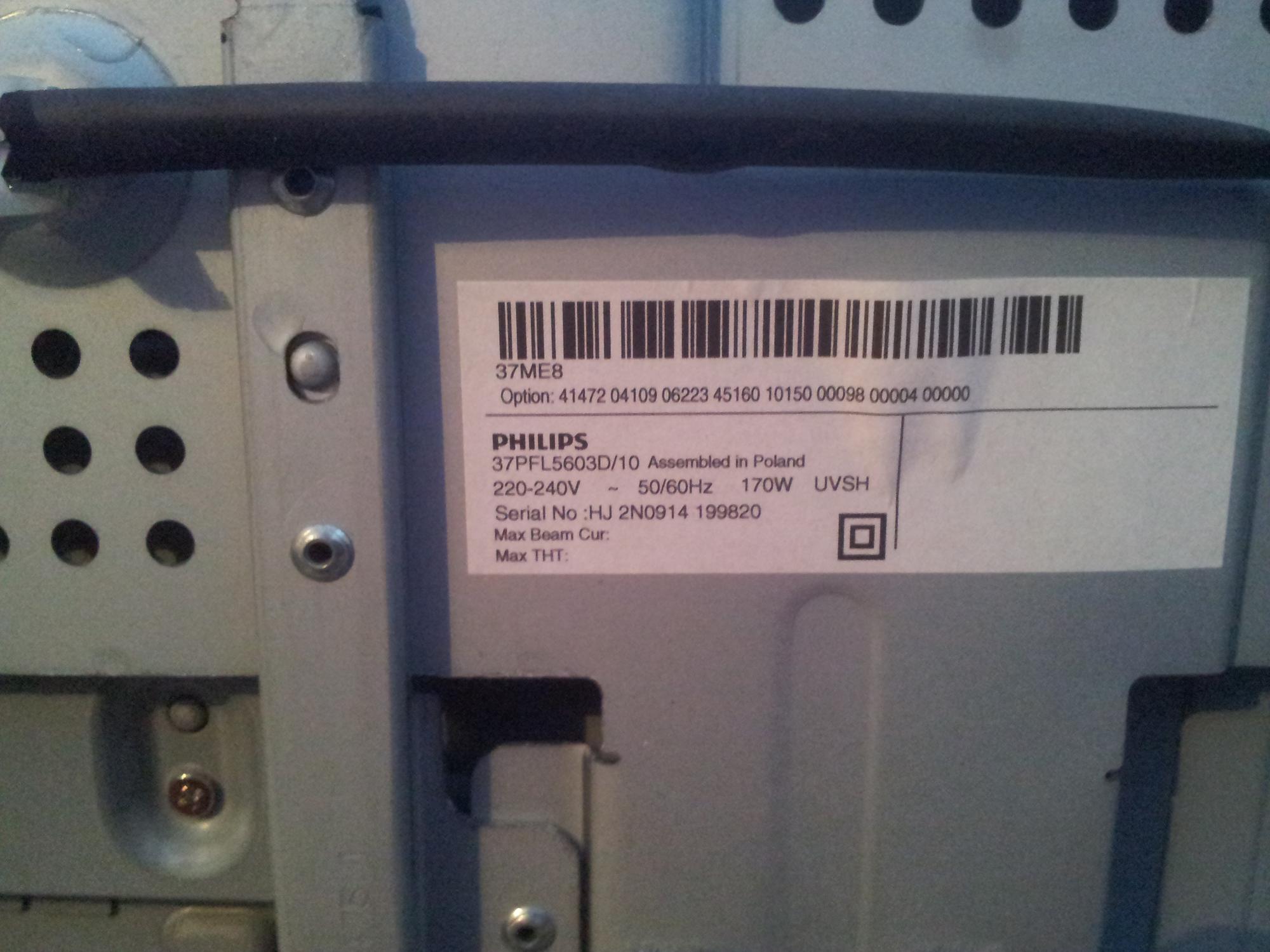

Ik had deze tv, 37pfl5603d/10 gekregen en maar wat foto's gemaakt voor je. Ben alleen de tcon vergeten. Misschien heb je wat aan de typenummers.
Dankje, daar heb ik zeker wel wat aan. Toch zou het extra leuk zijn als je het paneeltype er nog bij kunt vinden.

De precieze paneeltype zal voor een latere keer zijn ben ik bang. Maar het komt er zeker aan want vermoed dat de tcon kapot is. En zodra ik die vervang zal ik die ook fotograferen, net als paneeltype. Ik dacht dat paneeltype op de sticker stond :-( Maar ik vermoed dat het een "auw" scherm is ;-) Die staan wel bekend om dit soort grappen.

Grappig dat de mainboard een echte Poolse 12NC op de sticker heeft (3127). Ik ben nu ook benieuwd wat de nummers van de printplaat zelf zijn (beginnen met 82 en 31). De veoding bevestigt trouwens dat er een AU! 37" full HD paneel inzit.
