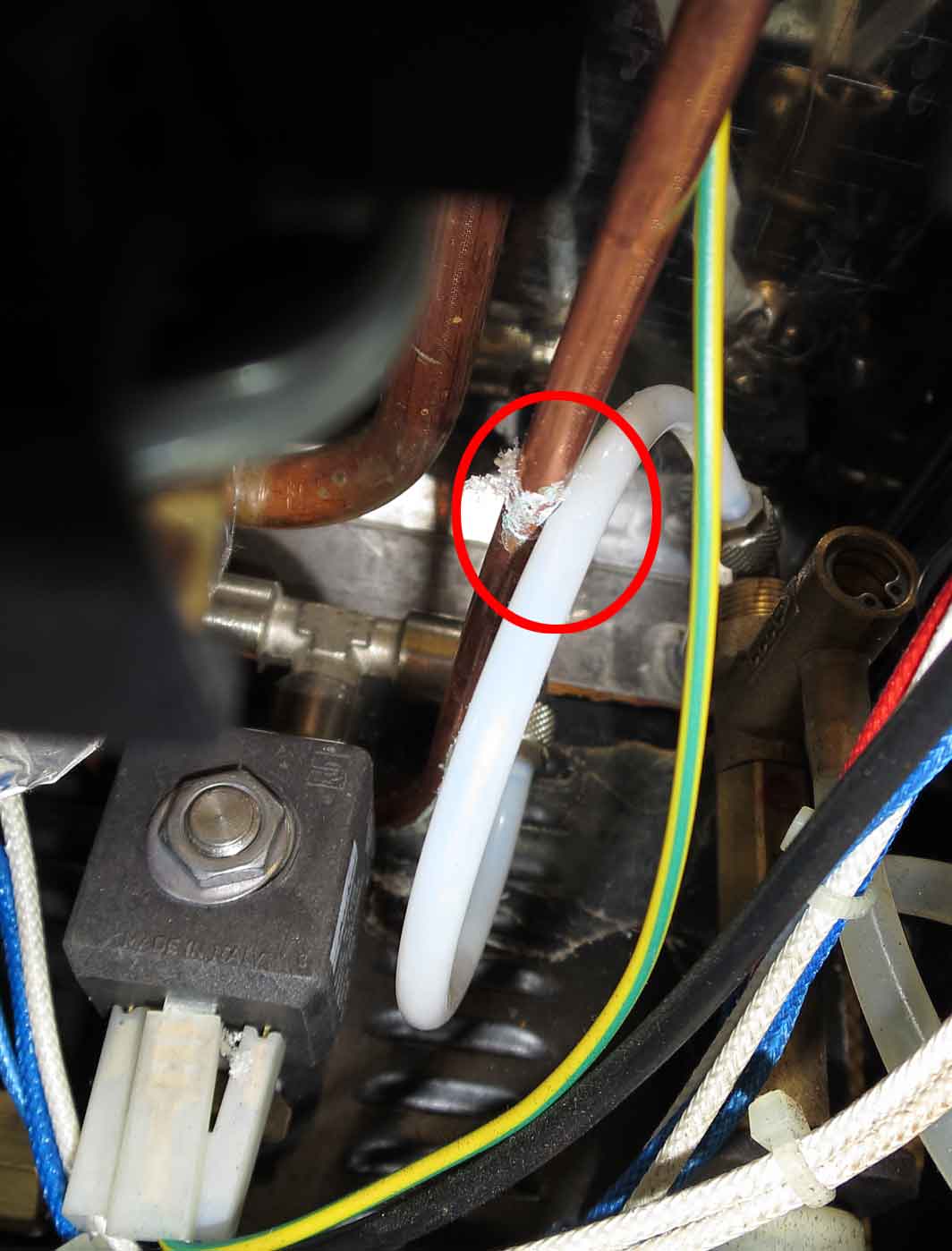

Vandaag eens gezocht naar de oorzaak van het lekken van mijn espressomachine.
Na elk kopje koffie het water opdweilen begon wat te vervelen.
Een montagefoutje. De kunststof slang die uit de pomp komt en waarmee water met een druk van 10 bar in de boiler wordt geperst rust tegen een koperen buis waar water van 96 graden doorheen loopt.
Nog een wonder dat die slang dat meer dan 2 jaar heeft volgehouden.
Straks even een nieuwe slang bestellen. Voorlopig maar blijven dweilen...
