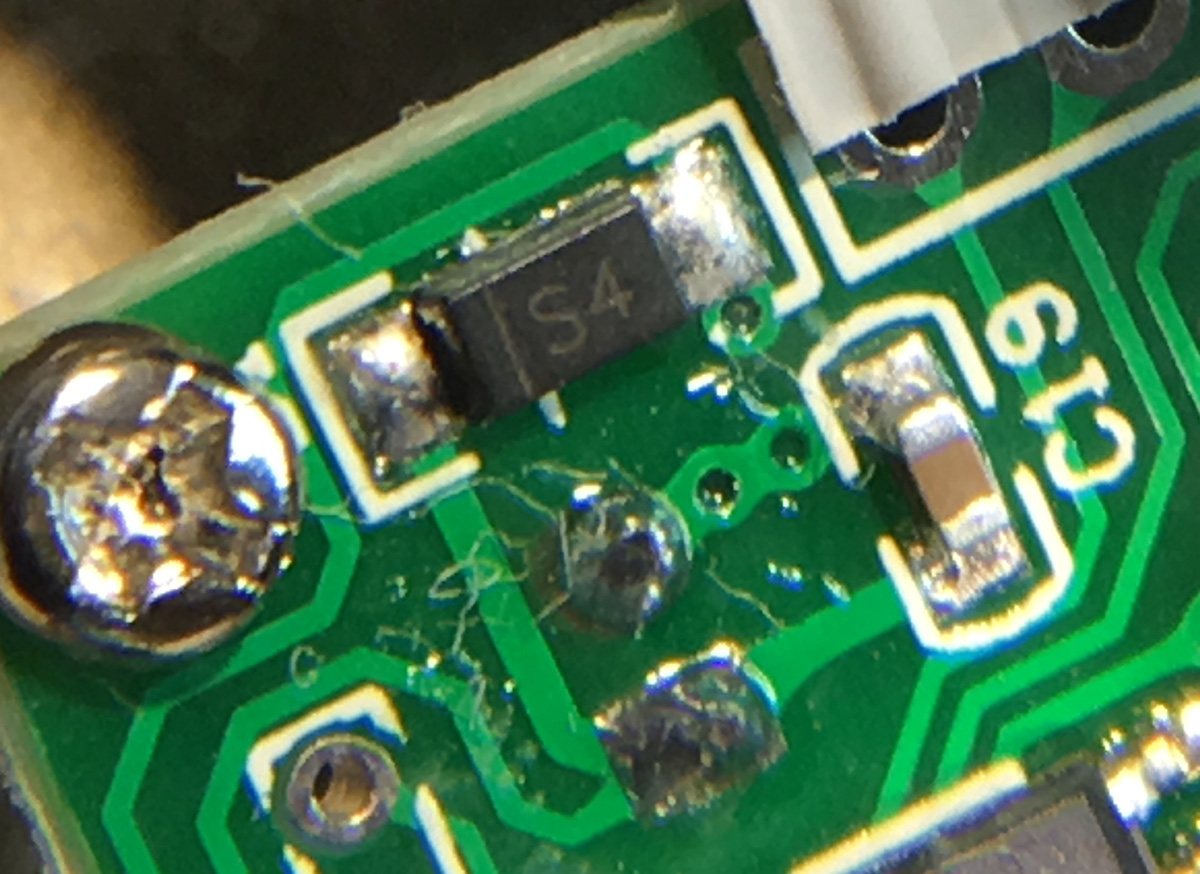

Die soldeerpunten, die ik aangaf zijn wel doorverbonden, maar dan via de doormetalisering alleen aan de onderkant gesoldeerd. Geen schoonheidsprijs
Ik zie nu ook dat die flatcable op die manier is gesoldeerd.

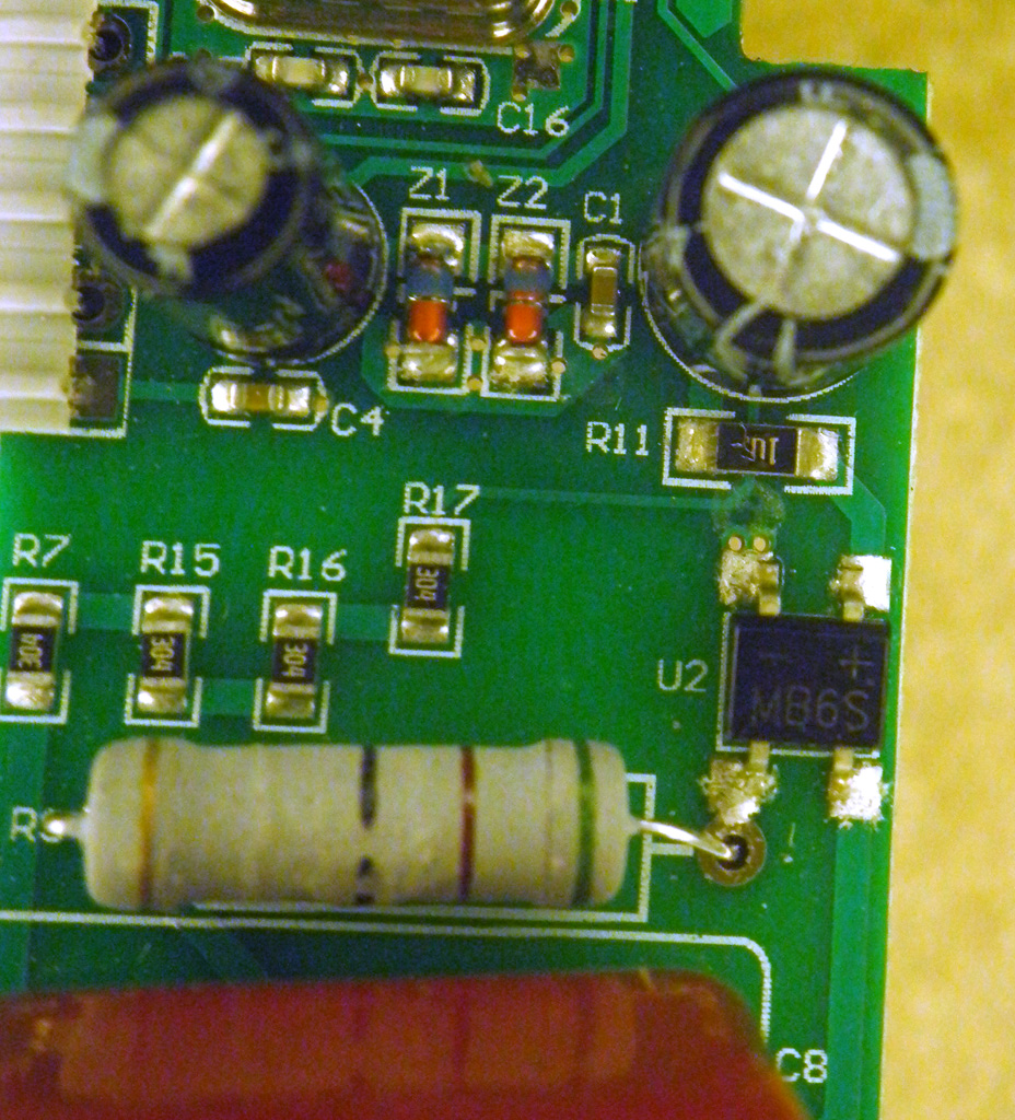

Wel ontdekte ik nu dat R11 er niet gezond uitziet. Dus de meter er maar eens bij gepakt:
- Brugcel meet op alle vier de pootjes ∞
- R11 meet ∞
- Beide zenerdiodes lijken OK
- De 51Ω weerstand meet correct, maar hier had ik liever een fusable weerstand gezien.
Dat voor zover ik schade kon ontdekken.
Wie heeft er een idee van de oorzaak? Ik niet, behalve dan de elco boven R11.
Waarde van R11 zou Jinny me misschien kunnen geven als zij de hare binnen heeft.
Jinny
Die R11 is dat wel een weerstand ? Volgens mij zit hij in de (+) leiding of een weerstand die als zekering misbruikt is.
Zou zomaar kunnen, maar hij kan er ook geplaatst zijn om de laadstroom van de condensator te beperken en de stroom door de zeners (Z1 en Z2) natuurlijk.

Dat is ook wel logisch als de brugcel van de voeding ∞ meet, evenals de weerstand in de voedingslijn er achter.

Sluit op die elco naast C1 eens een voeding van 5V aan en kijk of er nog leven in zit. Ik vervang dit soort brakke chinese voedingen meestal door 240Vac => 5Vdc modules zoals de LK-PM01.

Het voedingsgedeelte zou ik sowieso vervangen door een trafo'tje en een surgeprotector in plaats van die condensator en de weerstand van 51Ω Let er wel op dat de fase van de netspanning alsnog op het printje moet komen, anders meet je geen spanning, vermogen en verliesfactor meer meten.

Ik heb gewoon over de dioden gemeten en die zijn allemaal open, evenals die weerstand na de gelijkrichter.
Er zit nog licht in het display als ik 3,3V over de eerste elco zet, maar of het processorprintje nog goed is kan ik (nog) niet zeggen. Hangt spanning over de zenerdioden af. Daarvoor moet ik wachten tot Jinny zijn unit heeft, of Jochem moet zo lief zijn het voor mij te meteen.
