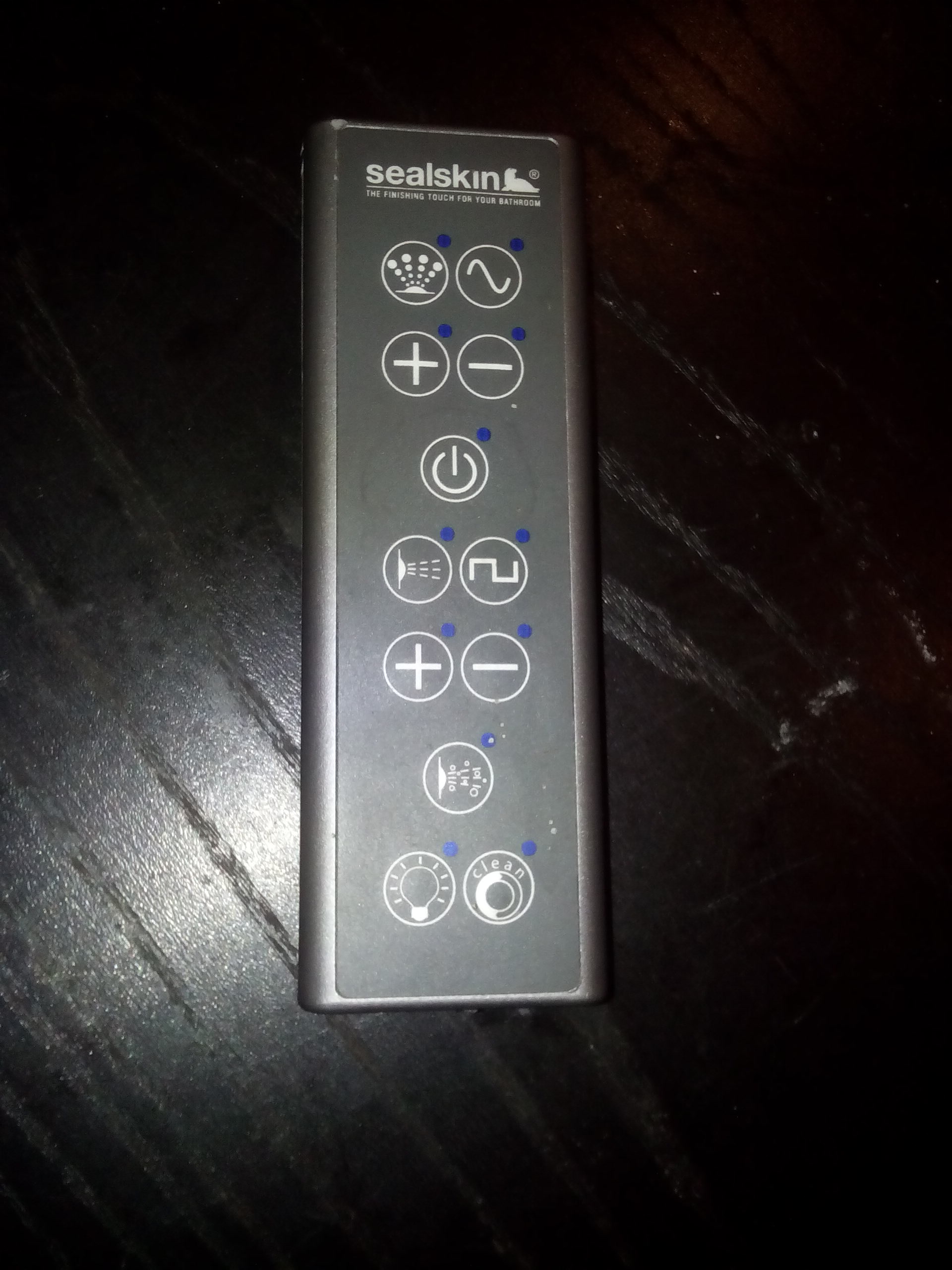

Weet iemand hoe je de afstandbediening van een sealskin open maakt om de batterij te vervangen?
ik heb de schroefjes er allemaal uit, maar krijg hem niet open
of moet je het ding ergens opladen op de whirlpool?

Ik denk dat hij een bubbelbad bedoelt van het merk Sealskin. Maar een foto van de AB zou wel handig zijn ja.
lijkt erop of dat ding dichtgekit zit om vocht buiten te houden. soms zit de batterij achter de toetsfolie, voel eens met een schroevendraaier of er verborgen gaten zitten..
achter de toetsfolie voel ik alleen toetsen.
op de schroefjes zit idd kit... Maar er moet toch iets inzitten om te zorgen dat die LED's oplichten en het ding signalen naar de whirlpool zendt? Dan moet er toch ook een handleiding zijn om die batterijen te vervangen/op te laden??

ik denk dat de insteek is dat je gewoon een nieuwe bestelt als deze niet meer werkt..
In de handleiding staat dat je het eenvoudig zelf kan doen, maar niet hoe!

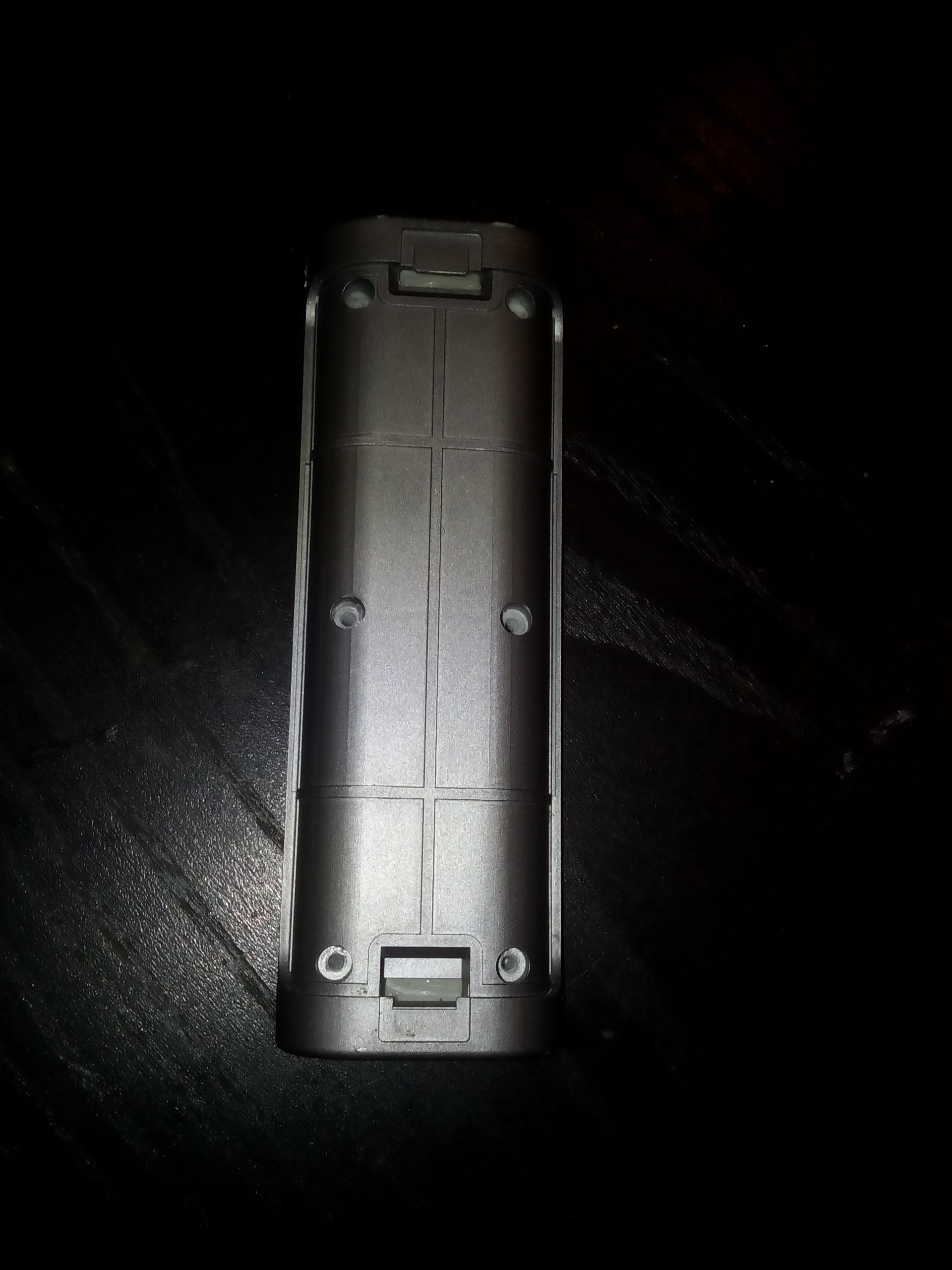

Is het niet een kwestie van die 2 lipjes naar elkaar toe buigen (onderste foto) en dan het deksel - waar die 6 schroefjes inzaten - op te tillen?
nou dan ben ik een flinke nono, maar ik krijg die AB niet open
zal sealskin wel bellen maandag. Als het zou eenvoudig is...
Het lijkt erop dat de KIT een betje is gaan plakken want ik zelf met schroevendraaiers ertussen beschadig ik de behuizing...
die "lipjes" zijn de gaten waar een deksel op zat waarmee je bij de schroefjes komt...

ik denk dat je het meeste heel houdt als je met een dremel middenop de achterkant een stuk plastic eruit slijpt. breken aan de zijkant levert kromme naden ed op. de batterij zal in het midden zitten, maar kan boven of onder zitten. het ding in balans op een potlood leggen en zien of de balans netjes in het midden ligt, zo ja zit de batterij ook in het midden.

je kunt wel een gat in de onderkant maken, daarna dit gat afdichten met lijm en een stuk groter plastic.
de toetsfolie krijg je er niet goed/heel af doorgaans, deze kreukelt op door het lostrekken.
ik heb het idee dat rond de aan/uit knop een grote ring te zien is op de foto, kan huidsvet zijn, maar de batterij houder welke is gegoten in de behuizing kan ook. dan zou deze aan de onderzijde bereikbaar zijn..
Het is een beetje laat, maar misschien heb je er toch nog wat aan.
De boven en onderkant van de ab zitten gekit. Als je met een zeer dun mesje tussen de naad doorsnijd, kun je daarna met een beetje wrikken de beide helften van elkaar halen.
Erin zitten gewoon 2 AAA batterijen.
Zorg echter dat je goede kwaliteit batterijen terug stopt; ik had er Philips in gedaan en die zijn gaan lekken. Nu is het ding echt naar de knoppen.
