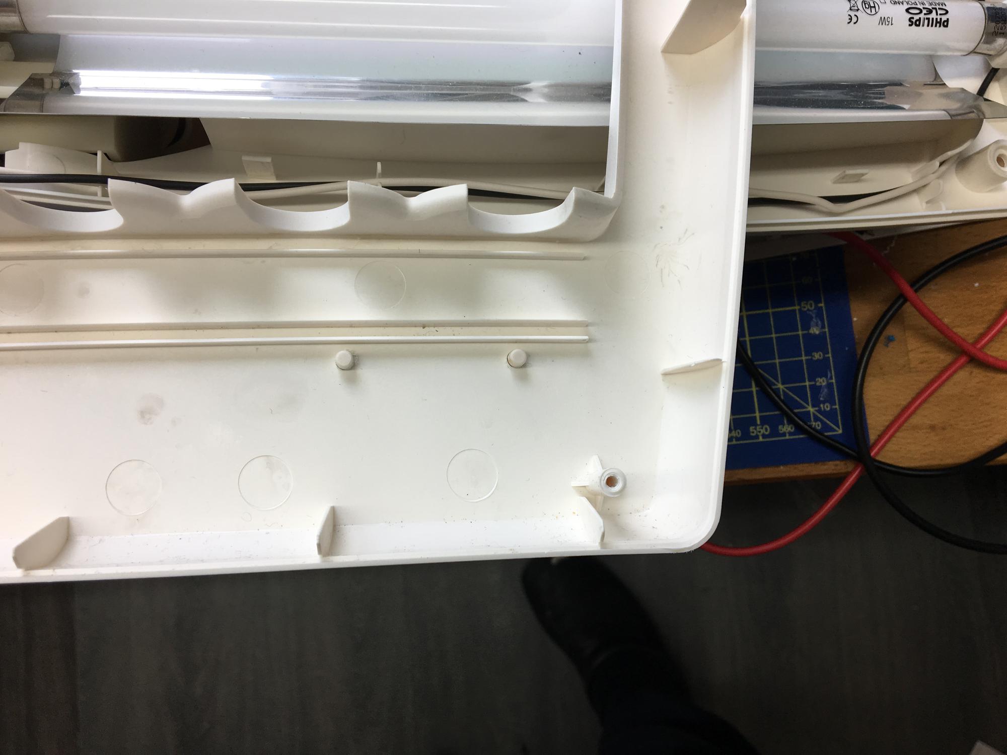

Valt niet echt onder de "ontwerpfouten" maar vroeg me af waar de twee knoppen aan de voorkant van een gezichtsbruiner voor waren.
Opgelost :+
evdweele
Onzichtbare regelaars om het onzichtbare UV mee te regelen? ;-)
Het kan ook bedoeld zijn als geheugensteuntje; Miep zet de uv-lamp altijd op 9 en Truus op 6. Dan moet er ergens anders natuurlijk wel een knop zijn met een zelfde aanduiding die WEL een functie heeft.
Ja er zit aan de zijkant een regelbare tijschakelaar op. Model kookwekker.
Op 6 mei 2017 13:16:42 schreef evdweele:
Het is inderdaad een geheugensteuntje, maar dan om het aantal bruiningssessies die je hebt gehad bij te houden.
