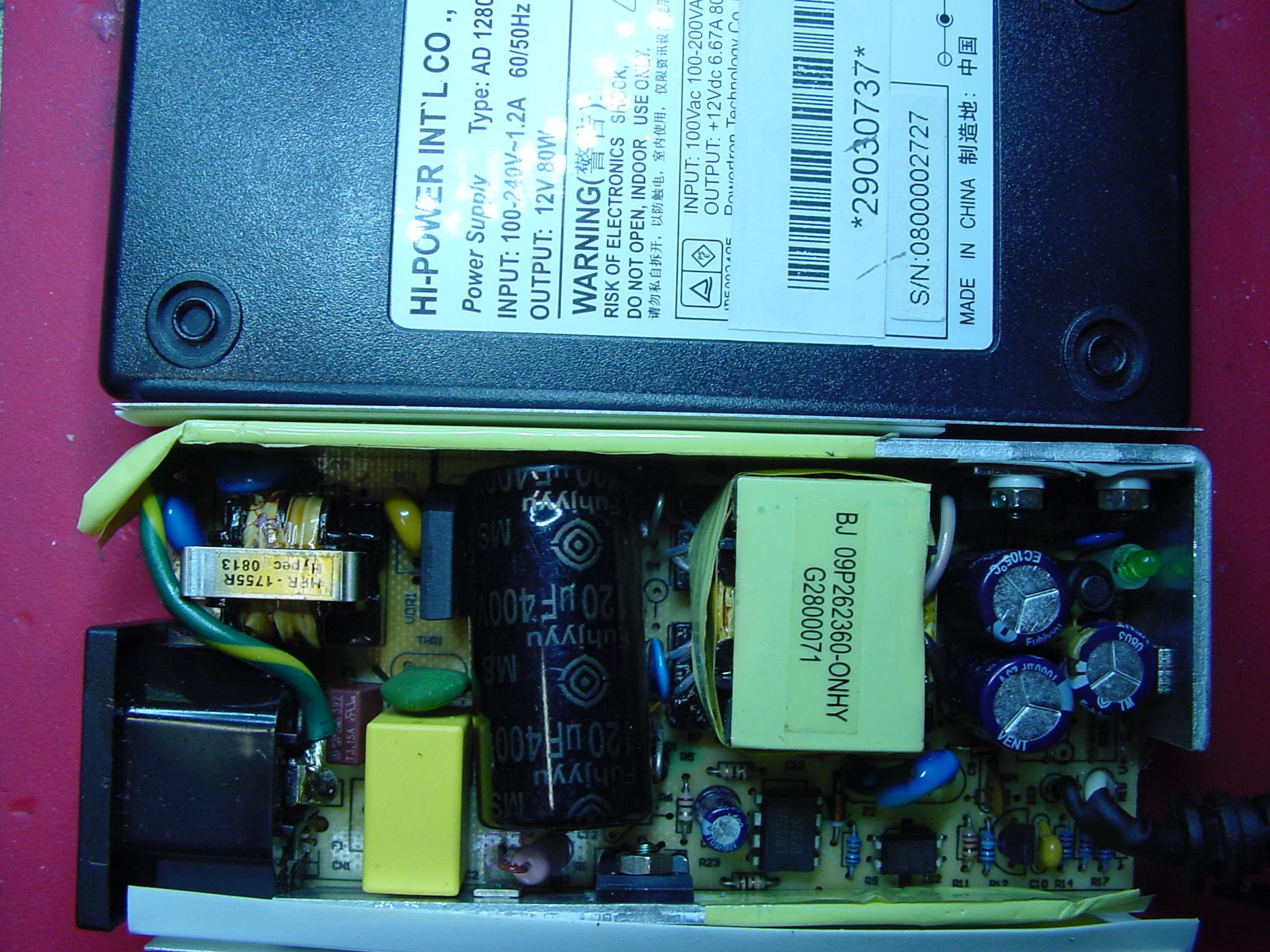

Deze voeding was kapot. Ik heb een "tijdelijke oplossing" uit de kast kunnen trekken, en moest de kapotte voeding afvoeren. Dat niet voordat ik hem opengemaakt heb. :-)
In dit geval, tegen de verwaching in, is het de primaire condensator, dat dikke ding in het midden die kapot is (bol staat).
Dat is inderdaad tegen de verwachting, die sneuvelen zelden (als eerste).
Ik zat nog te denken.... Als er PFC in zit, dan doen ze een "variabele DC"-DC (boost) conversie om te proberen het net ohms te belasten. Dan heb je wel een low-esr elko nodig en wordt ie hoogfrequent belast....
bij die adapters heb ik vaker gehad met primaire elco's dat een pootje was gebroken in de elco, vaak slecht vastgezet aan de print.

Behalve bij overspanning op het net door bijvoorbeeld een zwevende nul. Komt zelfs voor dat alleen de elco stuk is en de voeding na vervanging nog prima werkt.
