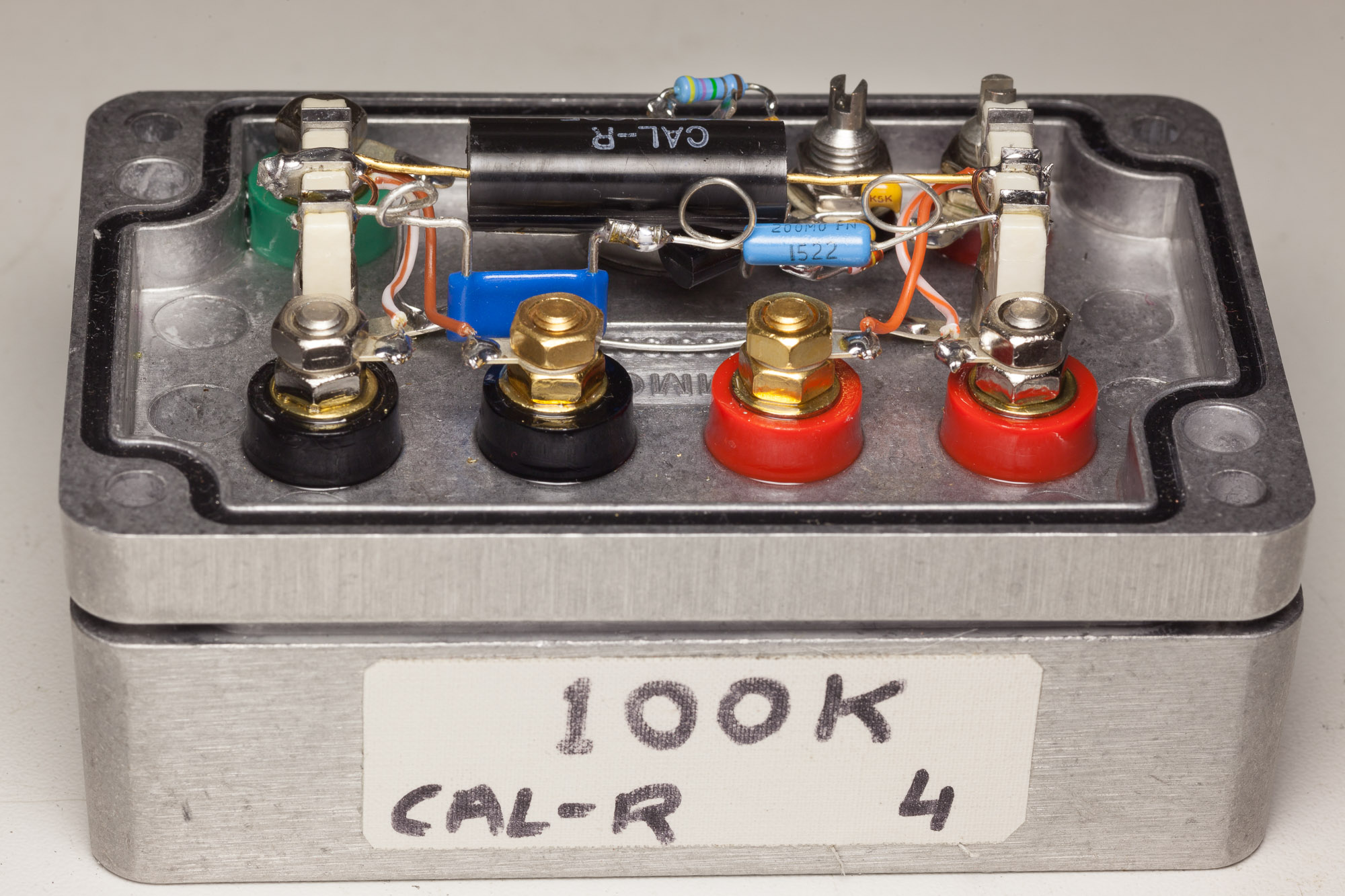

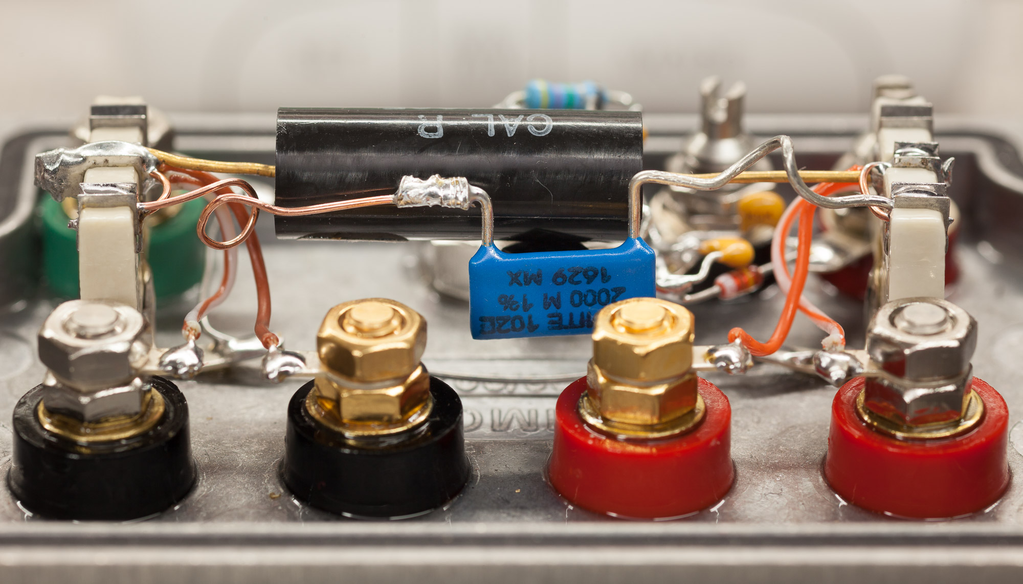

Zin en onzin van het tunen van de weerstandswaarde

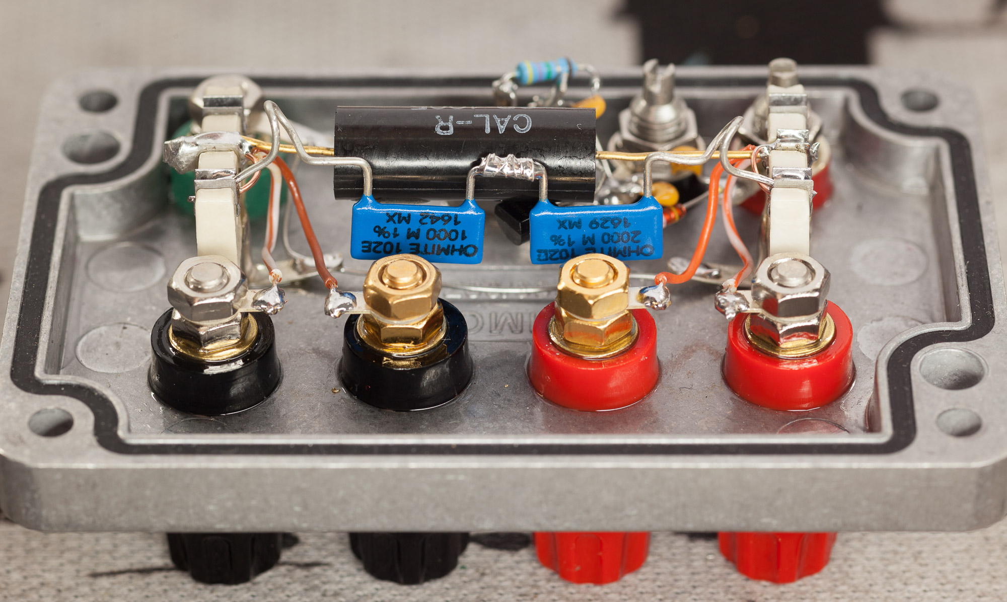

Ik heb een streep gezet onder mijn pogingen om m'n CAL-R 100kΩ en Julie-Labs 1MΩ zoveel mogelijk op de nominale waarde te brengen. Tijd dus om de balans op te maken :-).
Werkt het, hoe goed gaat het, en hoe dicht bij kun je komen?

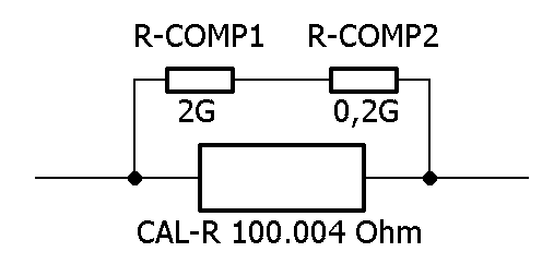

Eerst de 100kΩ CAL-R. Deze weerstand was wat omhoog gedrift naar zo'n 100.004Ω.
Dit was het plan: (de waarden hieronder zijn eigenlijk het eindresultaat)
http://www.miedema.dyndns.org/co/2017/r-weerstand/ite/Cal-R-100k-compensatie-schema.png
Gewoon een weerstand parallel zetten om terug te komen op de nominale waarde :-).
De benodigde weerstand berekende ik wel op 3GΩ, geen handige waarde.... Dat werd versie 1:
http://www.miedema.dyndns.org/co/2017/r-weerstand/IMG_0112-CAL-R-met-Giga-Rs-gecompenseerd-v1-600pix.jpg
Toen kwam ik er achter dat ik een meetfout maakte door het gebruik van de Offset Compensatie van de 3458A... Die meetfout bleek precies maximaal bij 100kΩ. En die 100kΩ was dus in werkelijkheid 16ppm hoger dan ik dacht. Dus moest ik ook mijn correctie weerstand aanpassen, nu kwam 2GΩ het dicht in de buurt:
http://www.miedema.dyndns.org/co/2017/r-weerstand/IMG_0141-CAL-R-100k-met-Giga-Rs-gecompenseerd-v2---zijaanzicht-600pix.jpg
Met deze combi zat ik nu op +0,7ppm. mooi! Maar in de loop van 2 weken drifte het geheel weer omlaag tot 99.999,81 Ohm, -1,9ppm te laag dus.... Aan deze getallen kun je meteen zien waarom ik een voorkeur heb voor een positieve afwijking: dat rekent een stuk makkelijker :-).
Dus toch maar weer 200MΩ in serie met de 2G gezet:
http://www.miedema.dyndns.org/co/2017/r-weerstand/IMG_0177_cal-r-definitief-met-comp-600pix.jpg
Een dag na de montage zat deze weerstand op 100.000,33Ω, plus 3,3ppm dus. Nu een week later is hij gezakt naar plus 2,4ppm. En daar hou ik het dus op :-).
Resultaat: 3 weken bezig geweest, en de weerstandswaarde teruggebracht van 100.002,68Ω (+26,8ppm) naar 100.000,24Ω (+2,4ppm)

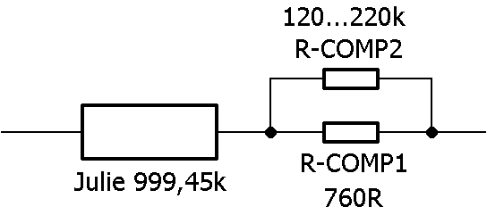

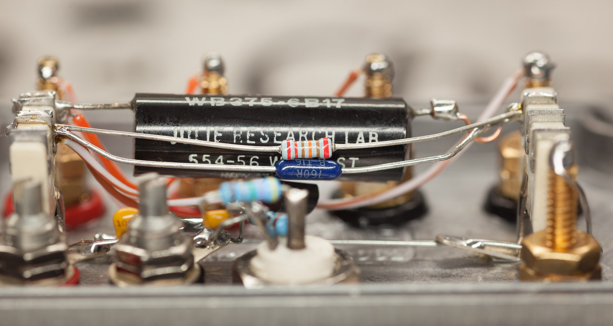

De 1M Julie Labs
Die Julie Labs was eigenlijk 999,45kΩ. En dus ideaal om met een kleine serie weerstand precies op nominale waarde te brengen.
Dit was mijn plan:
http://www.miedema.dyndns.org/co/2017/r-weerstand/ite/Julie-1M-compensatie-schema-600pix.png
Ditmaal comfortabel lage weerstandswaarden. Eitje om precies goed uit te komen :-). De kale Julie Labs meette 999.248Ω Ik koos de serie weerstand bewust wat te groot, zodat ik met een weerstand daar overheen precies op de nominale waarde kon tunen.
Dat ziet er zo uit:
http://www.miedema.dyndns.org/co/2017/r-weerstand/IMG_0132_Julie-1M-gecompenseerd-221k-zijaanzicht-600pix.jpg
Blackdog kan zien dat ik de gelegenheid gebruikt heb om een U-tje in de aansluitdraad van de Julie Labs te maken.
Die parallelle compensatie weerstand R-Comp2 was oorspronkelijk 121k, en bracht de combinatie op 1.000.000,8Ω, +0,8ppm dus. Dat was op 9 mei. Maar op 15 mei was de waarde al gedaald naar 999.999,2Ω, -0,8ppm....
De R-Comp2 weerstand van 121k maar vergroot naar 182k. Dat bracht het geheel weer op 1.000.001,4Ω, een mooie +1,4ppm. Maar weer een week later was dat gedaald tot -0,3ppm...
En dus die weerstand weer vergroot, nu naar de 221k op de foto....
Maar een week later zakte de weerstand van de combinatie weer nèt onder de nominale waarde.
Dus, op 5 juni, die hele R-comp2 parallel weerstand er maar uitgeknipt. En met alleen de 760Ω serie weerstand zit ik nu ergens rond +1,9ppm :-). Metingen van de afgelopen dagen schommelen tussen +1,3ppm en +2,3ppm.
Hopelijk blijft de weerstand nèt boven nominaal, maar ik ga er niet meer aan sleutelen.
Dat is een belangrijke geleerde les: Het heeft eigenlijk geen zin om een weerstand te optimaliseren als je z'n drift niet kent, en de weerstand niet eerst volkomen tot rust hebt laten komen. Dingen die ik eigenlijk wel wist, maar ik heb me toch laten opjagen door de beperkte tijd dat de 3458A hier staat. En daarmee hielp ik mezelf eerder van de wal in de sloot.....
Resultaat: een maand bezig geweest, en de weerstandswaarde geoptimaliseerd van 999.248Ω (-751,8ppm) naar 1.000.001,9Ω (+1,9ppm). Dat laatste is een "dagwaarde", hopen dat het zo blijft....
Ook een resultaat: omdat ik een aantal keren de waarde van de weerstanden heb aangepast heb ik de afgelopen maand dus geen bruikbare gegevens verzameld om iets over de lange termijn drift van die weerstanden te zeggen. Daar moet ik nu dus nog aan beginnen.....
Dus... Om m'n vragen aan het begin te beantwoorden: Ja, natuurlijk kun je een weerstand op waarde brengen. Maar...hoe nauwkeuriger hoe lastiger, en hoe meer tijd je er voor moet nemen. En exact op waarde is een illusie :-).
Een volgende keer zal ik èèn maal een correctie doen, om zo goed mogelijk in de buurt van de nominale waarde te komen, en het daar bij laten.

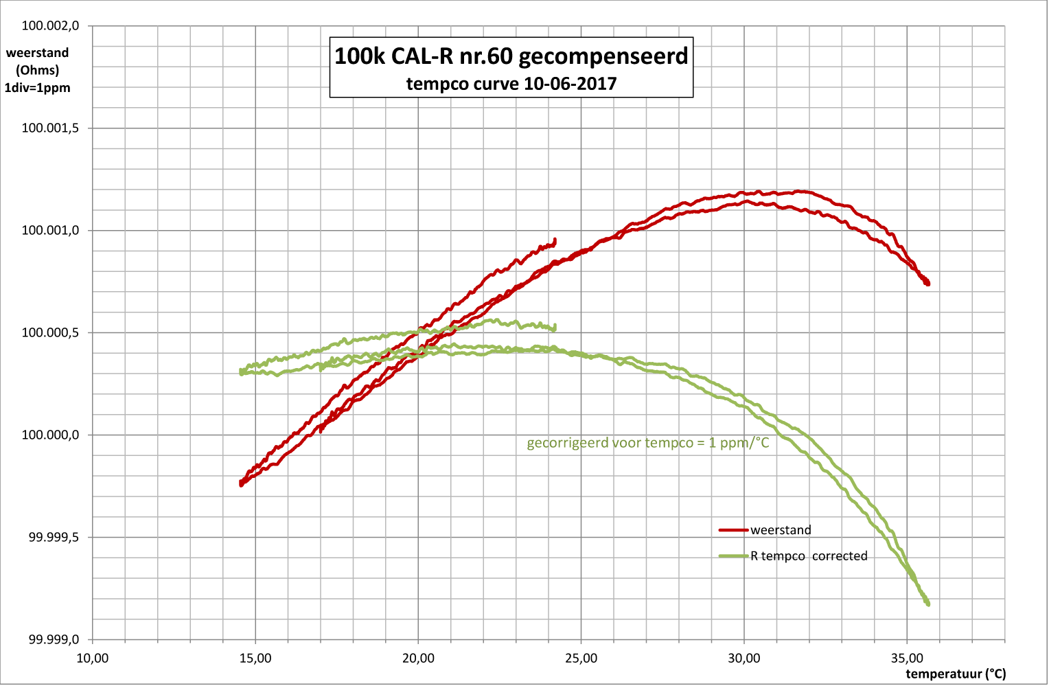

Laten we kijken hoe dat in de praktijk uitpakt:
Dit is mijn eerder gemeten tempco curve van de kale 100k CAL-R:
http://www.miedema.dyndns.org/co/2017/r-weerstand/ite/CAL-R-100k-nr60-kaal-tempco-600pix.png
klik op grafiek voor grotere versie
En hier de nieuwe tempco curve van de gecorrigeerde weerstand:
http://www.miedema.dyndns.org/co/2017/r-weerstand/ite/CAL-R-100k-gecompenseerd---tempco-10-06-2017-600pix.png
Helaas zijn de schalen niet gelijk, wat vergelijken wat lastiger maakt. Maar toch hebben die GigaOhm weerstanden duidelijk invloed!
Bij de nieuwe meting heb ik ook de temperatuur wat verder laten stijgen tot 35°C, waardoor je nu kunt zien dat daar een omkering plaats vindt.
Maar ook als ik het stukje boven de 30 graden afdek, dan lijkt de nieuwe curve duidelijk krommer! Zeker tussen 25 en 30 graden.
Als ik kijk naar het voor mij belangrijker gebied, zeg 18...25°C is de invloed echter gering. als ik de groene, tempco gecorrigeerde curve in dat gebied zo horizontaal mogelijk probeer te maken kom ik op een tempco van 1,0ppm/°C, net een toefje beter dan de originele 1,1ppm/°C. (Hoewel er ook in de nieuwe curve wel wat te zeggen is voor die 1,1ppm, dan loopt de curve wat langer recht bij lagere temperaturen, maar weer eerder weg bij hogere temperaturen...)
Dus, al met al een krommere curve, maar voor mijn toepassingsgebied weinig verandering.
Hiermee is die 100k CAL-R dus wel een mooie referentie geworden: 100.000,24Ω (+2,4ppm), met een tempco van 1ppm/°C!

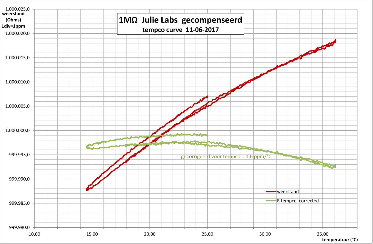

De 1M Julie Labs weerstand
Bij de 1M Julie is de correctie veel groter, hier is de verandering 754ppm. De invloed van de correctie weerstand is hier dus veel groter. Vandaar dat ik voor die 760Ω een wat mooiere weerstand gekozen heb: Vishay PTF 0,1%, met een tempco van 15ppm/°C. Voor de kleine correcties met de weerstanden parallel daaraan (R-comp2) zijn gewone metaalfilm weerstanden (±100ppm/°C) prima. Hun invloed is alweer een factor 160...300 maal kleiner.
Laten we maar kijken hoe dat uitgepakt is.....
De originele tempco curve van de kale weerstand:
http://www.miedema.dyndns.org/co/2017/r-weerstand/ite/Julie-1M-kaal-tempco-600pix.png
En de gister gemeten tempco curve van de gecorrigeerde weerstand:
http://www.miedema.dyndns.org/co/2017/r-weerstand/ite/Julie-1M-gecompenseerd---tempco-11-06-2017-600pix.png
Ook hier zijn de schalen niet helemaal gelijk... maar toch is duidelijk dat er weinig veranderd is. Met behulp van de groene cuve kom ik ook op precies dezelfde tempco uit: 1,6ppm/°C
Concluderend kunnen we dus zeggen dat het gebruik van correctie weerstanden prima te doen is, zolang je maar in de gaten houdt hoe groot hun invloed is. En dat kan anders zijn als je denkt: die GigaOhm weerstanden hebben niet alleen een hoge tempco (100ppm/°C volgens de datasheet), maar die tempco is òòk zo krom als een hoepel, en dat staat niet in die datasheet...

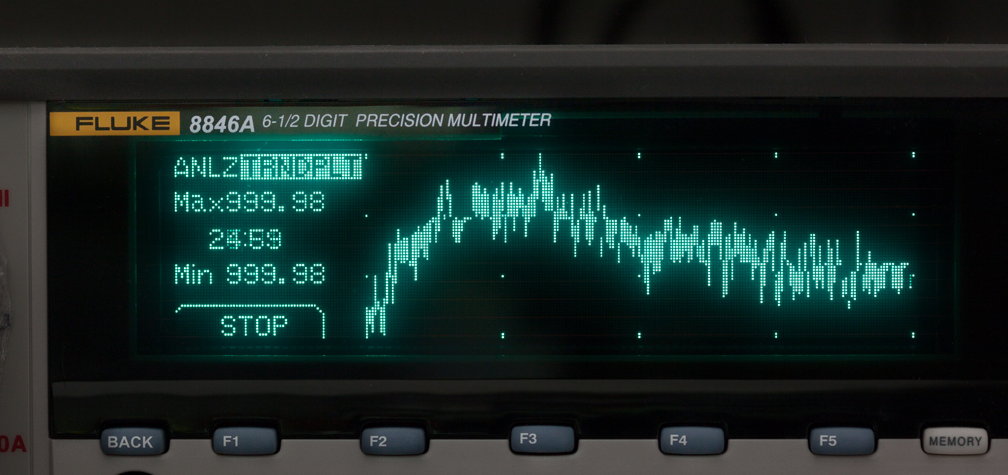

Slimmer weerstand meten met de Fluke 8846A
De laatste tijd maak ik gebruik van de statistische functies (Analyze)van de 8846A om beter weerstand te meten.
Natuurlijk meet ik 4-draads, en zet de resolution op 6 digits / 100 PLC :-)
Vervolgens zet ik de Analyze -> Trendplot aan:
http://www.miedema.dyndns.org/co/2017/r-weerstand/IMG_0168_8846-ohm-meten-trend-600pix.jpg
De meter gaat nu de gemeten weerstandswaarde plotten tegen de tijd.
Je ziet dus het settelen van de meet opstelling, het verdwijnen van de thermo-elektrische fout spanninkjes etc.
Op de foto was dat m'n 1kΩ Econistor standaard, en op het moment van de foto liep de meting 24:59 minuten.
Voordeel is dat ik dus niet meer zo maar een tijd hoef te wachten, om daarna te hopen dat de meting stabiel is, je ziet gewoon wanneer de meting betrouwbaar is geworden.

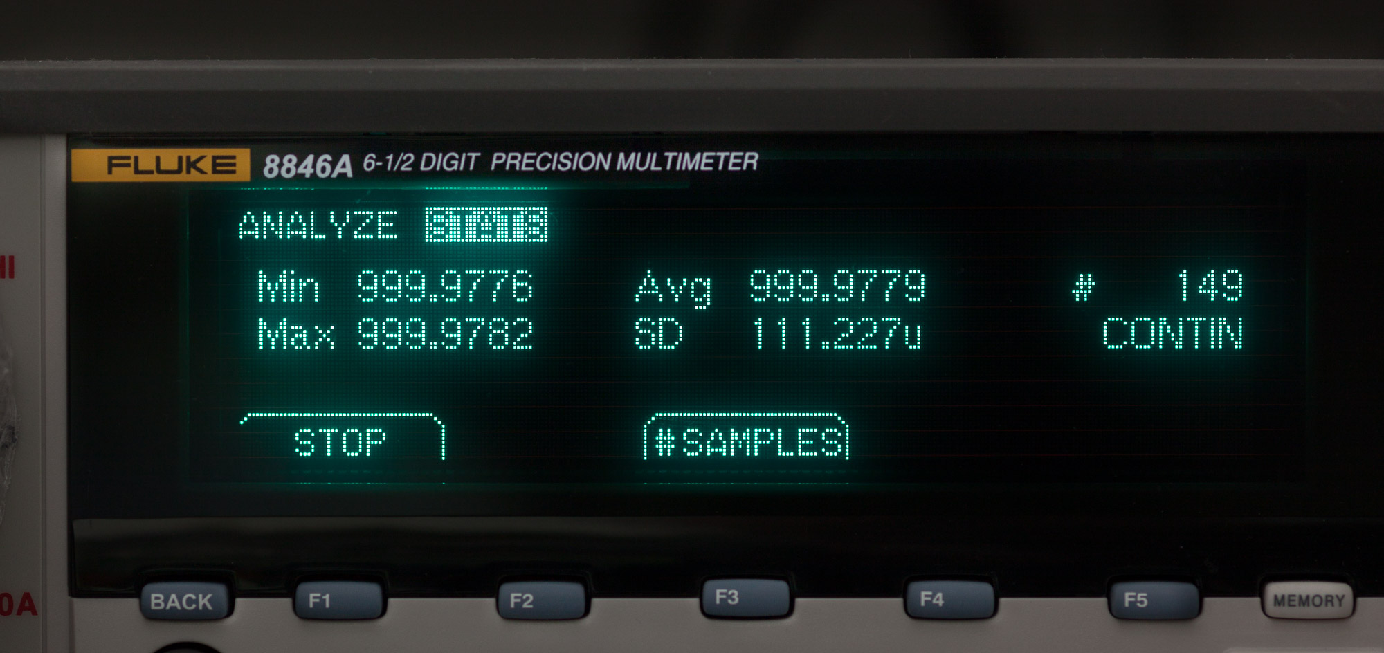

Vervolgens schakel ik om naar de statistische functie (Analyze -> stats):
http://www.miedema.dyndns.org/co/2017/r-weerstand/IMG_0174_8846-ohm-meten-stats-600pix.jpg
De meter gaat nu van alle metingen vanaf nu o.a. het gemiddelde berekenen. Voordeel is dat een aantal fout oorzaken, zoals de LF ruis van de referentie, en stoorspanninkjes, er uit gemiddeld worden.
Ik laat dit een tijdje pruttelen (10 minuten of zo) en lees het gemiddelde af bij "Avg". Zo krijg ik er ook nog een 7e digit bij, die door die lange middeling nog enigszins zinnig is ook :-)

Gertjan, met de nadruk op "enigszins".
Bij dit soort moeilijke metingen weet je niet hoe betrouwbaar dat laatste digit is. De meetfouten e.d. hoeven niet (zijn niet) als (witte) ruis verdeelt te zijn.
miedema
Ha rbeckers,
Klopt René, helemaal mee eens.
We moeten ook niet vergeten dat er andere foutoorzaken zijn die een grotere invloed hebben, zoals de tempco van de meter.
Maar als je een tijdje de meter zit af te lezen is het duidelijk dat je naar fluctuaties door een zeer laagfrequente ruis zit te kijken. En die wordt er nu uitgerekend.

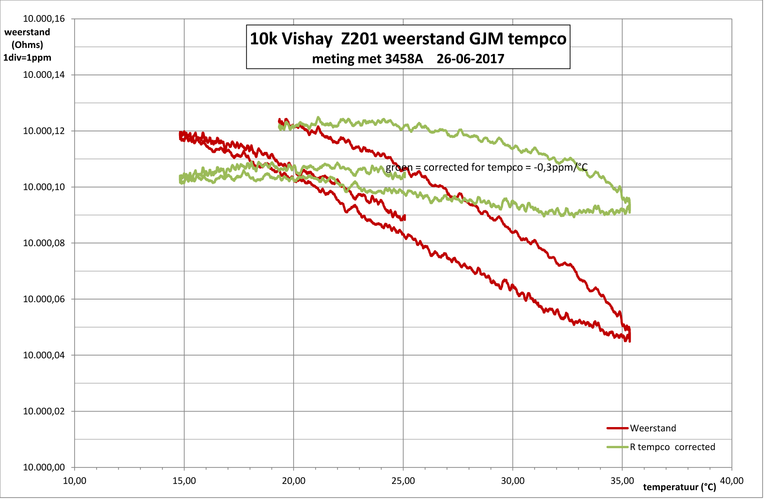

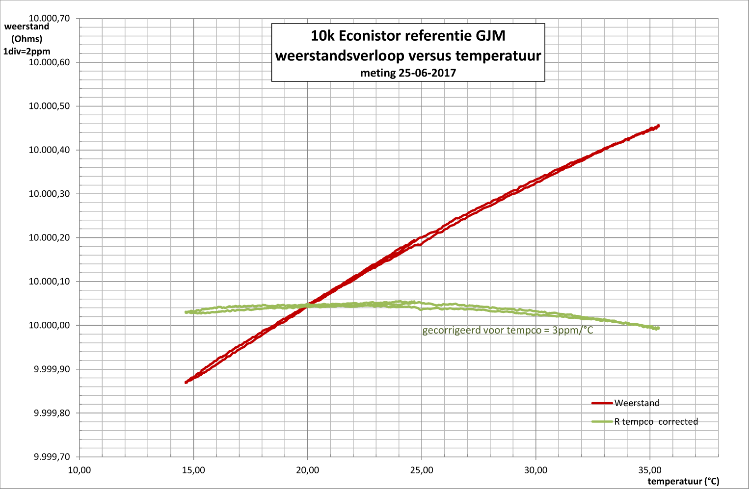

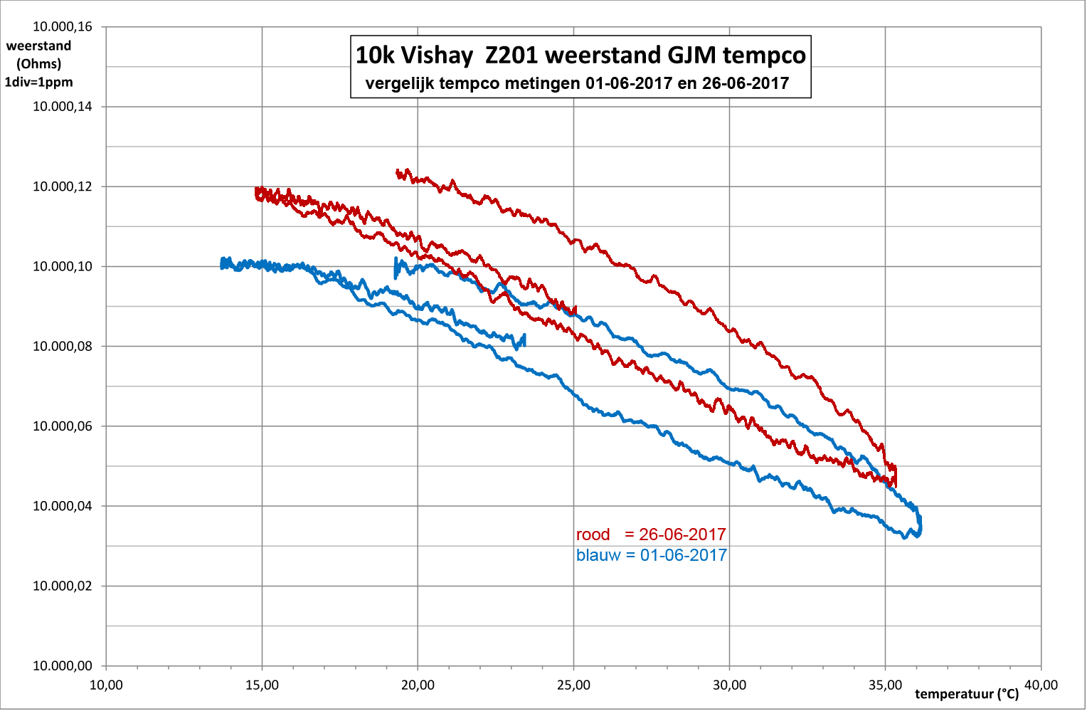

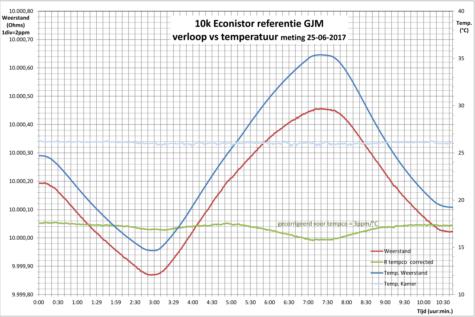

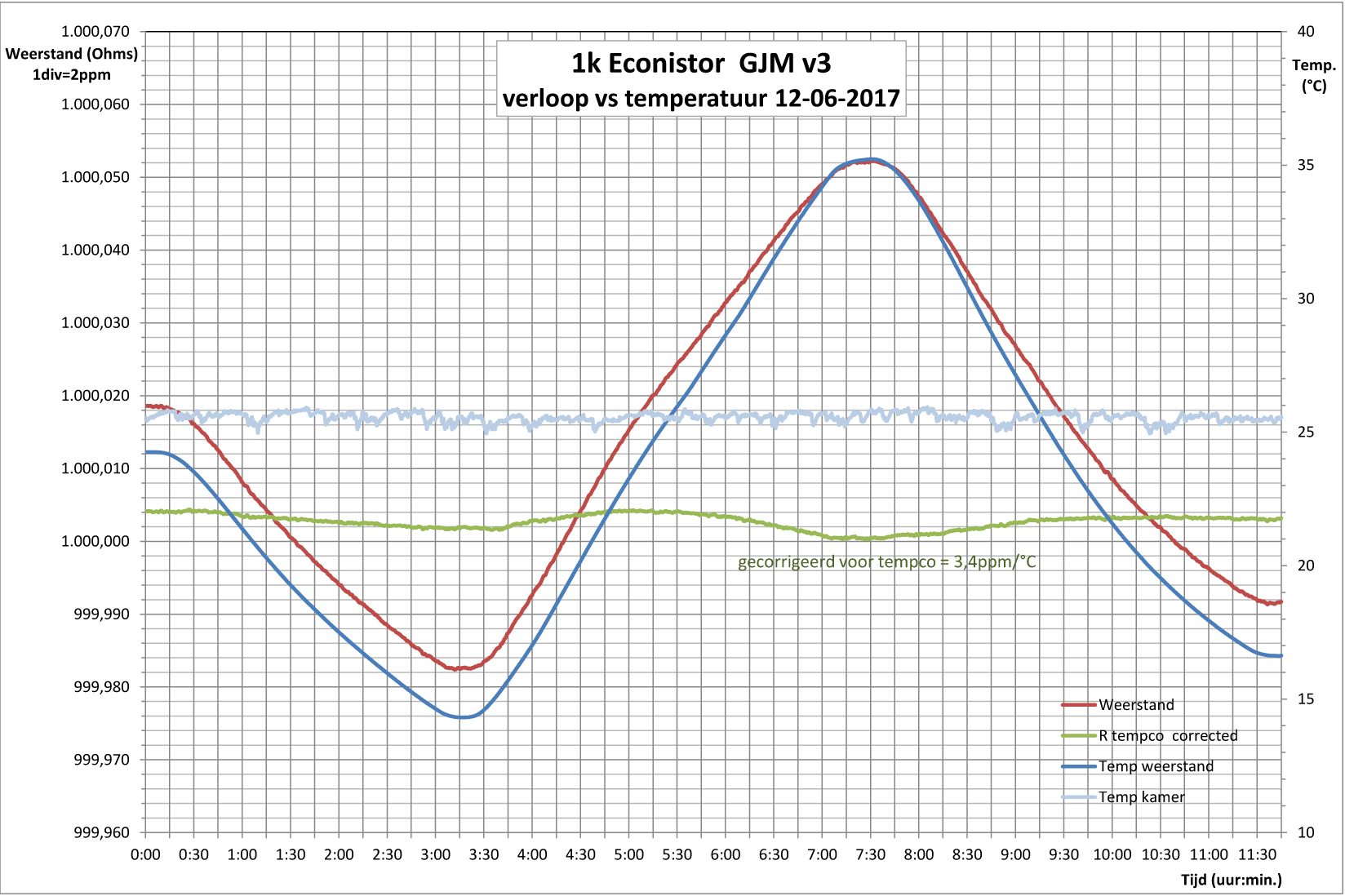

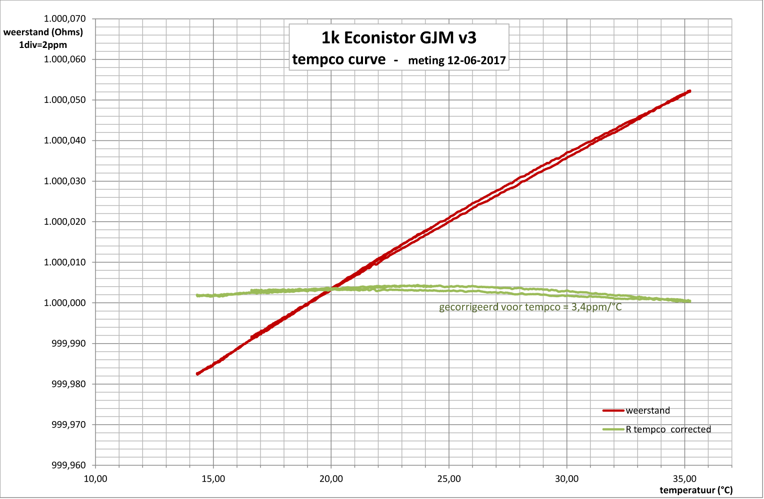

Tempco 1k en 10k Econistor weerstanden opnieuw gemeten
Ik heb de tempco van mijn Econistor weerstanden opnieuw gemeten. Bij de vorige tempco meting van de 1k Econistor kwam ik er achter dat die tempco met 5,4ppm/°C veel hoger was dan ik eerder van Econistors had gemeten.
Ik heb toen geslikt, en ben maar met 2 andere weerstanden opnieuw begonnen. Dat was op 18 mei. Nu die nieuwe 1k Econistor referentie mooi stabiel en op waarde blijkt te zijn, ben ik dus benieuwd hoe de tempco nu uitpakt....
Eerst de curven van weerstand en temperatuur tegen de tijd:
http://www.miedema.dyndns.org/co/2017/r-weerstand/Econistor-1k-GJM-v3---tempco-r-vs-tijd-12-06-2017-600pix.png
klik op grafieken voor grotere versie
Inmiddels zijn jullie bekend met deze grafieken, dus hoef ik er weinig bij te vertellen :-)
Uit deze grafiek kun je ook voor een deel afleiden hoe goed ik het meetproces onder controle heb. Kijk bijvoorbeeld naar de mooie rechte lijn van de kamer temperatuur, hier binnen 1 graad constant. Ook de temperatuur stijgingen zijn langzaam, en eenparig, dus makkelijk te volgen voor weerstand en temp.sensor.
En hier dan de tempco curve die daar voort voort komt:
http://www.miedema.dyndns.org/co/2017/r-weerstand/Econistor-1k-GJM-v3---tempco-meting-12-06-2017-600pix.png
Eerst het belangrijkste: Ik kom uit op een tempco van 3,4ppm/°C
Inderdaad een stuk beter dan de 5,4ppm/°C van de vorige versie, maar exact hetzelfde als de eerste versie waar ik een half jaar geleden mee begon.... Ik heb dus een tijdrovende omweg gemaakt om er achter te komen dat dit kennelijk toch de normale tempco waarde voor Econistors is :-). Wel geleerd dat daar kennelijk spreiding in zit...
Of die eerste gemeten weerstand van 2,5ppm/°C een positieve uitzondering was, of dat die (allereerste) meting rammelde zal ik nooit weten. Die zelfde weerstand zit nu (samen met een broertje parallel) weer in dit 1k bakje....
En dan de 10k Econistor referentie.
Op 21 mei had ik in het 10k Econistorbakje een weerstand vervangen voor een laatste correctie. Gezien de ervaringen met de variaties in tempco bij de 1k Econistor standaard heb ik ook het 10k Econistor bakje opnieuw gemeten.
De curven van weerstand en temperatuur tegen de tijd:
http://www.miedema.dyndns.org/co/2017/r-weerstand/Econistor-10k-GJM--tempco-r-vs-tijd-25-06-2017-600pix.png
De lichtblauwe lijn van de kamer temperatuur loopt hier nòg rechter :-).
En de tempco curve die daar voort voort komt:
http://www.miedema.dyndns.org/co/2017/r-weerstand/Econistor-10k-GJM--tempco-meting-25-06-2017-600pix.png
En gelukkig, dat ziet er goed uit! voor de 10k Econistor standaard kom ik op een tempco van 3,0ppm/°C. Dat is nog wat beter dan de 1k versie (gemaakt uit dezelfde batch weerstanden....)
Terugkijkend naar de eerste meting dan deze 10k Econistor kwam ik daar op dezelfde 3ppm/°C uit. Dus dat is mooi, en geeft meteen ook vertrouwen in m'n metingen.
Wat verder opvalt: de tempco in nieuwe meting lijkt iets minder lineair (minder rechte lijn). Maar dat kan ook komen omdat ik nu tot 35° doorgegaan ben i..p.v. gestopt bij 30°.
Ook is de hysteresis nu kleiner, een indicatie dat ik het meetproces nog beter onder controle begin te krijgen :-).
Deze 1k en 10k Econistor referenties zijn nu ook klaar, en gaan niet meer open....
De specificaties op dit moment:
1k Econistor: 1.000,0011Ω (+1,1ppm), tempco +3,4ppm/°C.
10k Econistor: 10.000,015Ω (+1,5ppm), tempco +3,0ppm/°C.

10k Vishay Z201 tempco opnieuw gemeten
Omdat ik denk de finesse van m'n tempco metingen nu helemaal in mijn vingers te hebben, heb ik mijn Vishay Z201 nogmaals gemeten. In de hoop het beter en nauwkeuriger te kunnen doen dan de vorige keer.
De kamer (en dus 3458A) temperatuur kon ik binnen een paar tiende graad stabiel houden door met de kier dan de kamerdeur te variëren :-)
Ook zat er bij vorige metingen een verloop in de eerste paar uur van de meting. Ik dacht dat dat kwam omdat de 3458A bij continue meten via GPIB warmer wordt dan dat hij idle aanstaat. (en aangezien je continue door moet loggen is dat tussendoor niet meer met de AutoCAL te corrigeren). Dus niet alleen heeft de meetopstelling de hele nacht al aangestaan om op te warmen, de 3458A heb ik ook de hele nacht al via GPIB laten meten....
De meting zelf heb ik nóg wat langzamer gedaan. Zodat weerstand en temperatuursensor nog makkelijker konden tracken. De beperking hier bleek de fan in mijn 12V koelbox... Die stallt onder de 5V voeding...
En dit is dan het resultaat na 12 uur meten:
http://www.miedema.dyndns.org/co/2017/r-weerstand/vishay/10K-Vishay-Z201-GJM-tempco-met-3458A-vs-tijd--26-06-2017-600pix.png
klik op de grafieken voor grotere versies
Daar komt dan deze tempco curve uit:
http://www.miedema.dyndns.org/co/2017/r-weerstand/vishay/10K-Vishay-Z201-GJM-tempco-met-3458A-26-06-2017-600pix.png
Die ziet er behoorlijk hetzelfde uit als de vorige keer dat ik de tempco van deze Vishay heb gemeten....
Ik kom weer op een tempco van -0,3ppm/°C
Om de verschillen beter te kunnen bekijken heb ik in Photoshop de 2 curven over elkaar heen gelegd:
http://www.miedema.dyndns.org/co/2017/r-weerstand/vishay/10K-Vishay-Z201-GJM-tempco-met-3458A-01-en-26-06-2017-vergelijk-600pix.png
De nieuwe meting is in rood, de vorige meting in blauw.
Het grootste verschil is eigenlijk dat de weertandswaarde ruim een ppm omhoog gekropen is. Verder zien die curven er behoorlijk gelijk uit...
Aan de ene kant hebben de optimalisties van mijn meetmethode dus niet veel opgeleverd, aan de andere kant waren ze dus kennelijk ook al vrij goed :-). en het is mooi dat de meetresultaten reproduceerbaar blijken.
Er blijft dus een soort hysteresis in zitten, die kennelijk echt bij de weerstand hoort.

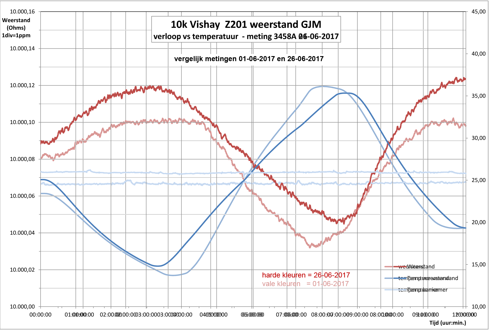

In een poging nog wat meer inzicht te krijgen heb ik ook de grafieken tegen de tijd over elkaar gelegd:
http://www.miedema.dyndns.org/co/2017/r-weerstand/vishay/10K-Vishay-Z201-GJM-tempco-vs-tijd-3458A-01-en-26-06-2017-vergelijk-600pix.png
Dat ging wat minder netjes, omdat de tijdassen verschillend zijn. Hier is de laatste meting in felle kleuren, en de vorige meting in zachtere, valere kleuren.
En hier is wel een verschil te zien: Kijk eens naar de weerstandswaarde bij de laagste temperaturen, de linker berg in de rode curven. In de vorige meting is die afgeplat. De weerstand volgt de temperatuur niet, alsof hij tegen een eindstuit zit. (de 10.000,10Ω lijn, helmaal rechts zie je het ook). Maar bij de laatste meting volgt de weerstand de temperatuur wèl!
Je ziet het ook terug in het tempco plaatje erboven. De blauwe lijn knakt helemaal links horizontaal (tempco nul...) en blijft op de 10.000,10Ω lijn hangen. In de nieuwe rode curve is dat effect verdwenen.
Wat de oorzaak is? Geen idee... Het laat wel zien dat de Vishay, ook na een half jaar, nog niet helaal gesetteld is.
De specificatie van de 10k Vishay Z201 op dit moment:
10.000,072Ω (+7,2ppm), tempco: -0,3ppm/°C

Ha rbeckers,
Die waarde is natuurlijk gewoon een kadootje van Vishay. Aanmerkelijk beter dan de beloofde tolerantie van 0,005% (=50ppm). Natuurlijk geen idee of ze gemiddeld beter dan de tolerantie weten te produceren....
De goede eigenschappen van de Vishay Z201 (lage tempco) zorgen er juist voor dat die oven overbodig is :-).
Wel is er, als het goed is, een betere, hermetische, Vishay onderweg. Levertijd 12 weken.....
Maar benieuwd hoe die zich zal gedragen t.o.v. z'n niet-hermetische Z201 broertje. Naast afgesloten van atmosferische invloeden is de hermetische weerstand in z'n metalen huisje met doorvoeren beschermd tegen mechanische spanningen. En dat is een zwak punt van de Z201...
