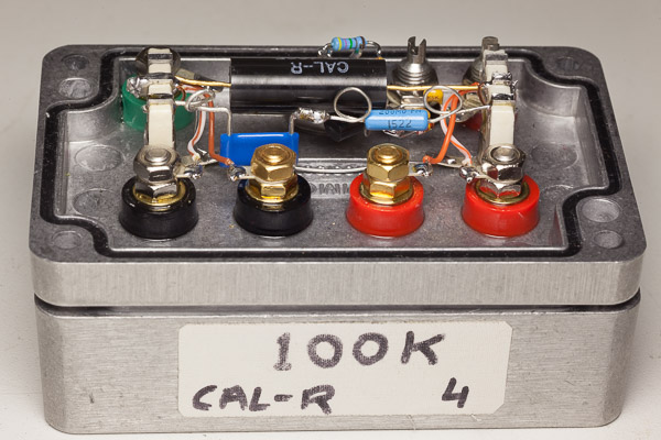

Eerst de 100kΩ CAL-R. Deze weerstand was wat omhoog gedrift naar zo'n 100.004Ω.
Dit was het plan: (de waarden hieronder zijn eigenlijk het eindresultaat)
Gewoon een weerstand parallel zetten om terug te komen op de nominale waarde
De benodigde weerstand berekende ik wel op 3GΩ, geen handige waarde.... Dat werd versie 1:
Toen kwam ik er achter dat ik een meetfout maakte door het gebruik van de Offset Compensatie van de 3458A... Die meetfout bleek precies maximaal bij 100kΩ. En die 100kΩ was dus in werkelijkheid 16ppm hoger dan ik dacht. Dus moest ik ook mijn correctie weerstand aanpassen, nu kwam 2GΩ het dicht in de buurt:
Met deze combi zat ik nu op +0,7ppm. mooi! Maar in de loop van 2 weken drifte het geheel weer omlaag tot 99.999,81 Ohm, -1,9ppm te laag dus.... Aan deze getallen kun je meteen zien waarom ik een voorkeur heb voor een positieve afwijking: dat rekent een stuk makkelijker
Dus toch maar weer 200MΩ in serie met de 2G gezet:
Een dag na de montage zat deze weerstand op 100.000,33Ω, plus 3,3ppm dus. Nu een week later is hij gezakt naar plus 2,4ppm. En daar hou ik het dus op
Resultaat: 3 weken bezig geweest, en de weerstandswaarde teruggebracht van 100.002,68Ω (+26,8ppm) naar 100.000,24Ω (+2,4ppm)

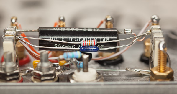

De 1M Julie Labs
Die Julie Labs was eigenlijk 999,45kΩ. En dus ideaal om met een kleine serie weerstand precies op nominale waarde te brengen.
Dit was mijn plan:
Ditmaal comfortabel lage weerstandswaarden. Eitje om precies goed uit te komen
. De kale Julie Labs meette 999.248Ω Ik koos de serie weerstand bewust wat te groot, zodat ik met een weerstand daar overheen precies op de nominale waarde kon tunen.
Dat ziet er zo uit:
Blackdog kan zien dat ik de gelegenheid gebruikt heb om een U-tje in de aansluitdraad van de Julie Labs te maken.
Die parallelle compensatie weerstand R-Comp2 was oorspronkelijk 121k, en bracht de combinatie op 1.000.000,8Ω, +0,8ppm dus. Dat was op 9 mei. Maar op 15 mei was de waarde al gedaald naar 999.999,2Ω, -0,8ppm....
De R-Comp2 weerstand van 121k maar vergroot naar 182k. Dat bracht het geheel weer op 1.000.001,4Ω, een mooie +1,4ppm. Maar weer een week later was dat gedaald tot -0,3ppm...
En dus die weerstand weer vergroot, nu naar de 221k op de foto....

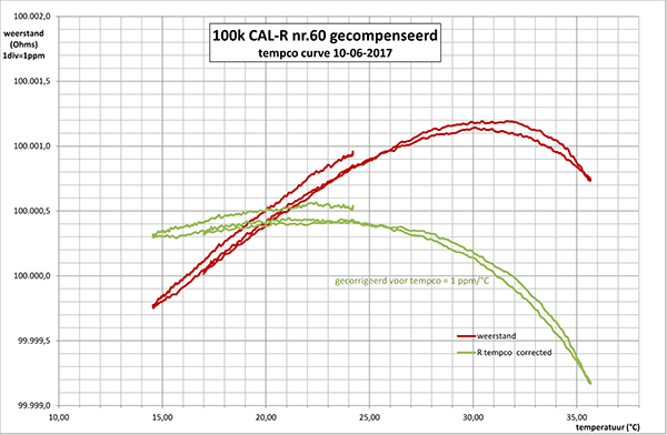

In het geval van de 100kΩ CAL-R weerstand hoeft er maar weinig bijgestuurd te worden: zo'n 25ppm. Dat betekend dat de eigenschappen van de correctie weerstand 40.000 maal zo slecht mogen zijn dan de CAL-R. Maar goed ook, die CAL-R is een erg goede weerstand, en GigaOhm weerstanden zijn ronduit beroerd
Laten we kijken hoe dat in de praktijk uitpakt:
Dit is mijn eerder gemeten tempco curve van de kale 100k CAL-R:
klik op grafiek voor grotere versie
En hier de nieuwe tempco curve van de gecorrigeerde weerstand:
Helaas zijn de schalen niet gelijk, wat vergelijken wat lastiger maakt. Maar toch hebben die GigaOhm weerstanden duidelijk invloed!
Bij de nieuwe meting heb ik ook de temperatuur wat verder laten stijgen tot 35°C, waardoor je nu kunt zien dat daar een omkering plaats vindt.
Maar ook als ik het stukje boven de 30 graden afdek, dan lijkt de nieuwe curve duidelijk krommer! Zeker tussen 25 en 30 graden.
Als ik kijk naar het voor mij belangrijker gebied, zeg 18...25°C is de invloed echter gering. als ik de groene, tempco gecorrigeerde curve in dat gebied zo horizontaal mogelijk probeer te maken kom ik op een tempco van 1,0ppm/°C, net een toefje beter dan de originele 1,1ppm/°C. (Hoewel er ook in de nieuwe curve wel wat te zeggen is voor die 1,1ppm, dan loopt de curve wat langer recht bij lagere temperaturen, maar weer eerder weg bij hogere temperaturen...)
Dus, al met al een krommere curve, maar voor mijn toepassingsgebied weinig verandering.
Hiermee is die 100k CAL-R dus wel een mooie referentie geworden: 100.000,24Ω (+2,4ppm), met een tempco van 1ppm/°C!

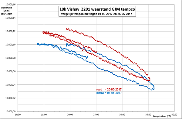

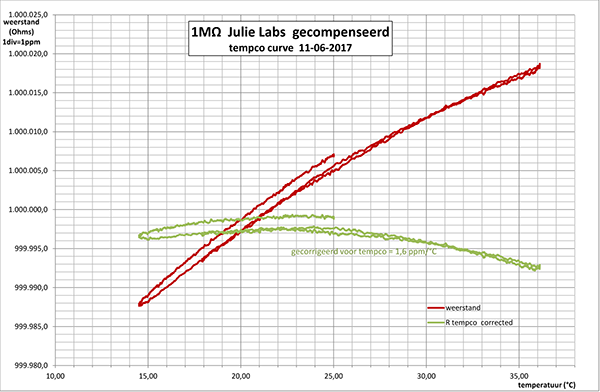

De 1M Julie Labs weerstand
Bij de 1M Julie is de correctie veel groter, hier is de verandering 754ppm. De invloed van de correctie weerstand is hier dus veel groter. Vandaar dat ik voor die 760Ω een wat mooiere weerstand gekozen heb: Vishay PTF 0,1%, met een tempco van 15ppm/°C. Voor de kleine correcties met de weerstanden parallel daaraan (R-comp2) zijn gewone metaalfilm weerstanden (±100ppm/°C) prima. Hun invloed is alweer een factor 160...300 maal kleiner.
Laten we maar kijken hoe dat uitgepakt is.....
De originele tempco curve van de kale weerstand:
En de gister gemeten tempco curve van de gecorrigeerde weerstand:
Ook hier zijn de schalen niet helemaal gelijk... maar toch is duidelijk dat er weinig veranderd is. Met behulp van de groene cuve kom ik ook op precies dezelfde tempco uit: 1,6ppm/°C
Concluderend kunnen we dus zeggen dat het gebruik van correctie weerstanden prima te doen is, zolang je maar in de gaten houdt hoe groot hun invloed is. En dat kan anders zijn als je denkt: die GigaOhm weerstanden hebben niet alleen een hoge tempco (100ppm/°C volgens de datasheet), maar die tempco is òòk zo krom als een hoepel, en dat staat niet in die datasheet...

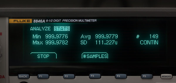

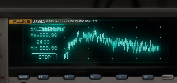

Slimmer weerstand meten met de Fluke 8846A
De laatste tijd maak ik gebruik van de statistische functies (Analyze)van de 8846A om beter weerstand te meten.
Natuurlijk meet ik 4-draads, en zet de resolution op 6 digits / 100 PLC
Vervolgens zet ik de Analyze -> Trendplot aan:
De meter gaat nu de gemeten weerstandswaarde plotten tegen de tijd.
Je ziet dus het settelen van de meet opstelling, het verdwijnen van de thermo-elektrische fout spanninkjes etc.
Op de foto was dat m'n 1kΩ Econistor standaard, en op het moment van de foto liep de meting 24:59 minuten.
Voordeel is dat ik dus niet meer zo maar een tijd hoef te wachten, om daarna te hopen dat de meting stabiel is, je ziet gewoon wanneer de meting betrouwbaar is geworden.
Vervolgens schakel ik om naar de statistische functie (Analyze -> stats):
De meter gaat nu van alle metingen vanaf nu o.a. het gemiddelde berekenen. Voordeel is dat een aantal fout oorzaken, zoals de LF ruis van de referentie, en stoorspanninkjes, er uit gemiddeld worden.
Ik laat dit een tijdje pruttelen (10 minuten of zo) en lees het gemiddelde af bij "Avg". Zo krijg ik er ook nog een 7e digit bij, die door die lange middeling nog enigszins zinnig is ook
rbeckers
Gertjan, met de nadruk op "enigszins".
Bij dit soort moeilijke metingen weet je niet hoe betrouwbaar dat laatste digit is. De meetfouten e.d. hoeven niet (zijn niet) als (witte) ruis verdeelt te zijn.
miedema
Ha rbeckers,
Klopt René, helemaal mee eens.
We moeten ook niet vergeten dat er andere foutoorzaken zijn die een grotere invloed hebben, zoals de tempco van de meter.
Maar als je een tijdje de meter zit af te lezen is het duidelijk dat je naar fluctuaties door een zeer laagfrequente ruis zit te kijken. En die wordt er nu uitgerekend.
Je moet dit ook zien in samenhang met mijn andere pogingen om de oorzaken van meetafwijkingen van m'n 8846A te leren herkennen, en te ondervangen.
Ik weet niet of de 8846A ook een histogram kan afbeelden? De 34461A kan dat wel, maar die is niet zo goed als de Fluke, naar mijn idee. Volgens mij is het zo dat wanneer je een 'mooie' gaussische verdeling hebt je wat kan zeggen over die zinnigheid van dat laatste bit.
Aanname (zonder onderbouwing, geen tijd voor): hoe mooier de verdeling, des te groter is het aandeel witte ruis en des te hoger de betrouwbaarheid van dat laatste bit.
Eigenlijk wat Gertjan dus al doet, door goed naar de fluctuaties te kijken en de meetfouten als het ware te herkennen. Allemaal ter opbouw en lering: gedrag en patronen herkennen i.c.m. met de reactie van je apparatuur. Erg interessant weer, dank daarvoor!

miedema
Ha Giovannii,
Inderdaad kan m'n Fluke 8846A ook een histogram weergeven. De belangrijkste kenwaarden daarvan zie je eigenlijk al in in het "STATS" display (foto post hierboven): Average, Standard Deviation, Min en Max waarden. Alleen dus niet de vorm van de curve.
Punt is veel meer dat je hier héél ver binnen de specs van de meter zit te kijken. Voor het idee: voor 10kΩ is de accuracy spec 0,01% van de meting + 0,001% van het bereik (binnen 1 jaar na Cal.)
Volgens die spec zijn dus ruwweg de laatste 2 digits (0,01% = 100ppm) onzeker. En die 7e digit vertegenwoordigd 0,1ppm.....
Nu is bij die spec van 0,01% rekening gehouden met alle fouten en driften die voor kunnen komen, in alle climaten, en dan maximaal, en zo ongunstig mogelijk bij elkaar opgeteld.
De grote jongens bij die fouten zijn de drift door veroudering, en de tempco van de meter.
Die drift door veroudering kan ik grotendeels bepalen door vergelijk met de 3458A van Blackdog, en de tempco ben ik mee bezig om die er zo goed mogelijk uit te rekenen.
Als dat allemaal goed lukt wordt die 7e digit wellicht toch weer "enigszins" zinnig
Temeer als je bedenkt dat het dan minder om de absolute waarde van de weerstand gaat, dan om zo goed mogelijk de drift van de weerstand te kunnen zien.
Edit @ rbeckers
- Maakt het uit of die ruis uit weerstand of meter komt? In beide gevallen kom je door middelen dichter bij de nominale waarde van de weerstand.
- 1/f ruis speelt zeker mee. Ik zie zèèr laagfrequente veranderingen (periodes van een minuut of meer) Dat zie ik op de 3458A overigens ook.
- Maar die ruis maakt dus maar een beperkt deel uit de totale fout oorzaken....
[Bericht gewijzigd door miedema op (13%)]

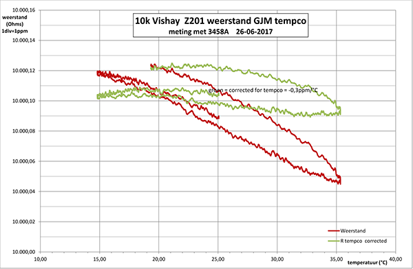

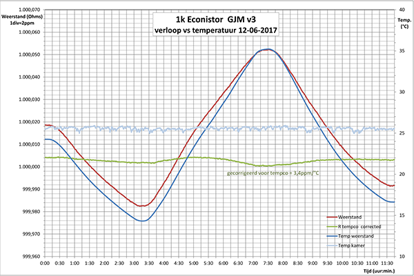

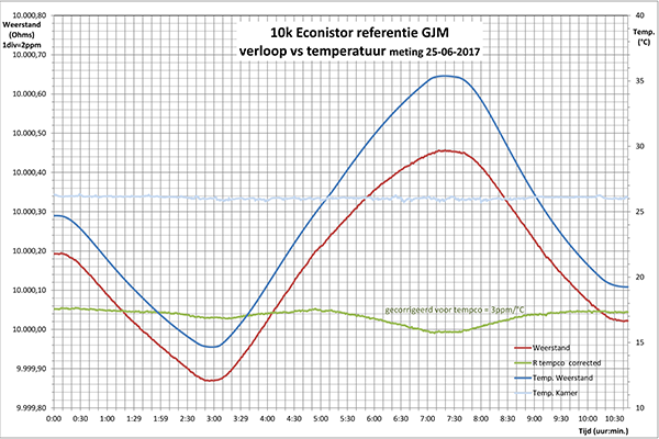

Tempco 1k en 10k Econistor weerstanden opnieuw gemeten

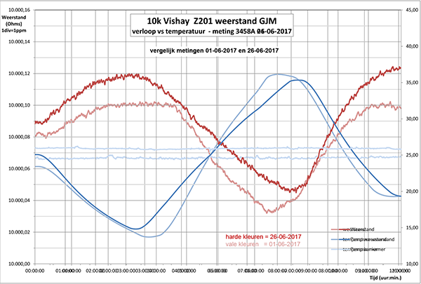

Ik heb de tempco van mijn Econistor weerstanden opnieuw gemeten. Bij de vorige tempco meting van de 1k Econistor kwam ik er achter dat die tempco met 5,4ppm/°C veel hoger was dan ik eerder van Econistors had gemeten.
Ik heb toen geslikt, en ben maar met 2 andere weerstanden opnieuw begonnen. Dat was op 18 mei. Nu die nieuwe 1k Econistor referentie mooi stabiel en op waarde blijkt te zijn, ben ik dus benieuwd hoe de tempco nu uitpakt....

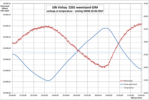

Eerst de curven van weerstand en temperatuur tegen de tijd:
klik op grafieken voor grotere versie
Inmiddels zijn jullie bekend met deze grafieken, dus hoef ik er weinig bij te vertellen
Uit deze grafiek kun je ook voor een deel afleiden hoe goed ik het meetproces onder controle heb. Kijk bijvoorbeeld naar de mooie rechte lijn van de kamer temperatuur, hier binnen 1 graad constant. Ook de temperatuur stijgingen zijn langzaam, en eenparig, dus makkelijk te volgen voor weerstand en temp.sensor.

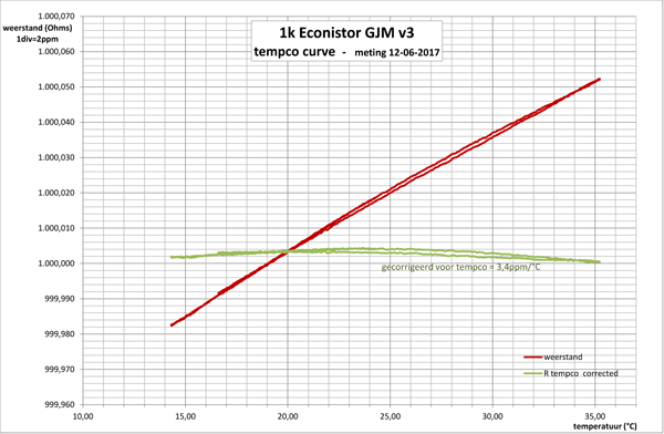

En hier dan de tempco curve die daar voort voort komt:
Eerst het belangrijkste: Ik kom uit op een tempco van 3,4ppm/°C
Inderdaad een stuk beter dan de 5,4ppm/°C van de vorige versie, maar exact hetzelfde als de eerste versie waar ik een half jaar geleden mee begon.... Ik heb dus een tijdrovende omweg gemaakt om er achter te komen dat dit kennelijk toch de normale tempco waarde voor Econistors is
. Wel geleerd dat daar kennelijk spreiding in zit...
Of die eerste gemeten weerstand van 2,5ppm/°C een positieve uitzondering was, of dat die (allereerste) meting rammelde zal ik nooit weten. Die zelfde weerstand zit nu (samen met een broertje parallel) weer in dit 1k bakje....

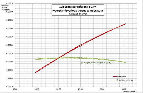

En dan de 10k Econistor referentie.
Op 21 mei had ik in het 10k Econistorbakje een weerstand vervangen voor een laatste correctie. Gezien de ervaringen met de variaties in tempco bij de 1k Econistor standaard heb ik ook het 10k Econistor bakje opnieuw gemeten.
De curven van weerstand en temperatuur tegen de tijd:
De lichtblauwe lijn van de kamer temperatuur loopt hier nòg rechter
En de tempco curve die daar voort voort komt:
En gelukkig, dat ziet er goed uit! voor de 10k Econistor standaard kom ik op een tempco van 3,0ppm/°C. Dat is nog wat beter dan de 1k versie (gemaakt uit dezelfde batch weerstanden....)
Terugkijkend naar de eerste meting dan deze 10k Econistor kwam ik daar op dezelfde 3ppm/°C uit. Dus dat is mooi, en geeft meteen ook vertrouwen in m'n metingen.
Wat verder opvalt: de tempco in nieuwe meting lijkt iets minder lineair (minder rechte lijn). Maar dat kan ook komen omdat ik nu tot 35° doorgegaan ben i..p.v. gestopt bij 30°.
Ook is de hysteresis nu kleiner, een indicatie dat ik het meetproces nog beter onder controle begin te krijgen
Deze 1k en 10k Econistor referenties zijn nu ook klaar, en gaan niet meer open....
De specificaties op dit moment:
1k Econistor: 1.000,0011Ω (+1,1ppm), tempco +3,4ppm/°C.
10k Econistor: 10.000,015Ω (+1,5ppm), tempco +3,0ppm/°C.

10k Vishay Z201 tempco opnieuw gemeten
Omdat ik denk de finesse van m'n tempco metingen nu helemaal in mijn vingers te hebben, heb ik mijn Vishay Z201 nogmaals gemeten. In de hoop het beter en nauwkeuriger te kunnen doen dan de vorige keer.
De kamer (en dus 3458A) temperatuur kon ik binnen een paar tiende graad stabiel houden door met de kier dan de kamerdeur te variëren
Ook zat er bij vorige metingen een verloop in de eerste paar uur van de meting. Ik dacht dat dat kwam omdat de 3458A bij continue meten via GPIB warmer wordt dan dat hij idle aanstaat. (en aangezien je continue door moet loggen is dat tussendoor niet meer met de AutoCAL te corrigeren). Dus niet alleen heeft de meetopstelling de hele nacht al aangestaan om op te warmen, de 3458A heb ik ook de hele nacht al via GPIB laten meten....
De meting zelf heb ik nóg wat langzamer gedaan. Zodat weerstand en temperatuursensor nog makkelijker konden tracken. De beperking hier bleek de fan in mijn 12V koelbox... Die stallt onder de 5V voeding...
En dit is dan het resultaat na 12 uur meten:
klik op de grafieken voor grotere versies
Daar komt dan deze tempco curve uit:
Die ziet er behoorlijk hetzelfde uit als de vorige keer dat ik de tempco van deze Vishay heb gemeten....
Ik kom weer op een tempco van -0,3ppm/°C
Om de verschillen beter te kunnen bekijken heb ik in Photoshop de 2 curven over elkaar heen gelegd:
De nieuwe meting is in rood, de vorige meting in blauw.
Het grootste verschil is eigenlijk dat de weertandswaarde ruim een ppm omhoog gekropen is. Verder zien die curven er behoorlijk gelijk uit...
Aan de ene kant hebben de optimalisties van mijn meetmethode dus niet veel opgeleverd, aan de andere kant waren ze dus kennelijk ook al vrij goed
. en het is mooi dat de meetresultaten reproduceerbaar blijken.
Er blijft dus een soort hysteresis in zitten, die kennelijk echt bij de weerstand hoort.
In een poging nog wat meer inzicht te krijgen heb ik ook de grafieken tegen de tijd over elkaar gelegd:
Dat ging wat minder netjes, omdat de tijdassen verschillend zijn. Hier is de laatste meting in felle kleuren, en de vorige meting in zachtere, valere kleuren.
En hier is wel een verschil te zien: Kijk eens naar de weerstandswaarde bij de laagste temperaturen, de linker berg in de rode curven. In de vorige meting is die afgeplat. De weerstand volgt de temperatuur niet, alsof hij tegen een eindstuit zit. (de 10.000,10Ω lijn, helmaal rechts zie je het ook). Maar bij de laatste meting volgt de weerstand de temperatuur wèl!
Je ziet het ook terug in het tempco plaatje erboven. De blauwe lijn knakt helemaal links horizontaal (tempco nul...) en blijft op de 10.000,10Ω lijn hangen. In de nieuwe rode curve is dat effect verdwenen.
Wat de oorzaak is? Geen idee... Het laat wel zien dat de Vishay, ook na een half jaar, nog niet helaal gesetteld is.
De specificatie van de 10k Vishay Z201 op dit moment:
10.000,072Ω (+7,2ppm), tempco: -0,3ppm/°C
