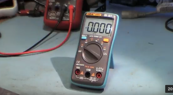

Ik heb voor de grap dit mini multimetertje gekocht. De Aneng 8002. Ik was benieuwd naar de calibratie dus heb ik het gelijk na ontvangst aan een calibrator gehangen.
Dat viel niet tegen. Maar natuurlijk nog geen idee van de stabiliteit over een langere periode. Het ding heeft twee schattige mini-zekeringetjes. Voor 12 euro een heel bruikbaar ding.
Review, calibratie check en teardown:
https://youtu.be/0-cxAv41L1M

Leuke review! Ik heb er hier een liggen en eigenlijk vind ik het best een sympathiek metertje (ik ried er laatst in een topic één aan iemand aan). Ik gebruik hem ook echt voor metingen, want hij is ook lekker klein. Hij zal waarschijnlijk niet echt CAT III 600V zijn (zeker niet met die zekeringetjes), maar voor elektronica is het best een handig ding. Er was ook een youtube filmpje van een gebruiker die de robuustheid van de meters test door er pulsgenerator op los te laten (link), daar doet hij het eigenlijk nog verrassend goed. Hij schijnt ook frequenties tot 200MHz te kunnen meten, maar dat schijnt zeer afhankelijk te zijn van de amplitude. Zelfs met aanzienlijk lagere frequenties is hij een beetje wispelturig met waar hij op reageert. Het lijkt er op dat je er goed aan doet voor anders dan de meest triviale metingen een soort signaalconditionering aan te brengen.
Continuiteit is snel zat en metingen zijn vrij nauwkeurig (en true-RMS). De handleiding vermeldt dat het frequentiebereik voor de wisselspanning tot 400Hz is, en voor stroom om één of andere reden maar 200Hz. :? Ja, er zitten wat beperkingen aan, maar als tweede of derde meter vind ik hem best wel handig. Voor het monitoren van voedingsrails is hij bijvoorbeeld best geschikt. Het snel identificeren van keramische condensatoren is ook wel handig, ik heb hier best een aantal waar alleen een kleurtje op is geschilderd, en ik heb dan geen idee wat de capaciteit is. Die dingen zijn toch nooit echt nauwkeurig, de plek in de E6 reeks herkennen vind ik goed zat.
Ik kwam op het EEVBlog forum een post tegen waarin iemand een range- en deltafunctie had toegevoegd, wat blijkbaar kan (en waarvoor provisie is op de display). Er zit om een of andere reden achterop de print al een pad voor een range schakelaar die ook echt werkt (zelf getest), maar die is dus niet goed bruikbaar doordat er geen knop op zit. Ik heb hem op de kiek gezet, maar je had hem zelf ook al gezien. Ik kwam in een ander topic ook een bron tegen voor de kleine zekeringetjes, er was op Mouser een type printzekeringen van het juiste formaat te krijgen waar de draden van af konden worden geknipt.
Ik heb overigens geen last met de resterende weerstand bij het kortsluiten van de terminals, de mijne toont vrolijk 0.0Ω. Misschien zit er een brakke soldering in je meter? Ik had problemen met de Aldi meter omdat de zekeringhouder van pisbakkenstaal was gemaakt en geen goed contact maakte. Je krijgt hem makkelijker open door op het batterijvak te drukken trouwens, die zit op de print en die zit op zijn beurt aan de voorkant vast. Hij werkt overigens nog tot 2.2V, dus als je vaak last heb van lege batterijen kan je hem van oplaadbare batterijen voorzien. Alleen het backlight is op die spanning niet heel nuttig meer als het niet aardedonker is. Ik neig hem te gebruiken met de auto-poweroff uitgeschakeld en dan is dat wel handig. Hij blijft dan (net als de Duro AL205 van de Aldi) wel waarschuwingspiepjes geven dat hij aan staat, wat ik persoonlijk nogal vervelend vind.
Grappig feit is overigens dat als je de temperatuurprobe niet aansluit hij de omgevingstemperatuur laat zien. Als je de print verwamt wordt het ook hoger, dus het is niet toevallig de spanning waar de bus op zweeft, hij meet het blijkbaar echt. Het zit waarschijnlijk in de chip en reageert nogal traag (zelfs met de behuizing open en een heatgun recht op de print), maar misschien is het ooit ergens handig voor. https://www.eevblog.com/forum/Smileys/default/confused0024.gif
@markce: Volgens mij kwam die AN8002 eerder dan de AN8008. Het grote voordeel is de flink lagere prijs. De AN8008 kan ook µA meten (maar heeft een gat in de bereiken) en heeft een iets hogere resolutie. Ik denk dat ze hun (dure en inflexibele) spuitgietmal zo ver mogelijk willen uitbenutten, want ze hebben een hele reeks meters met exact dezelfde behuizing, maar met iets andere functies intern, vaak waarschijnlijk met dezelfde of een vergelijkbare chip. (Mij zijn de AN8001, 8002, 8004 en 8008 bekend).
[edit]Ik zie dat er op Banggood helemaal geen prijsverschil meer is (AN8002, AN8008) (tja, €0,10), en dat de AN8002 als je dezelfde accessoires erbij wil hebben zelfs meer dan €2 duurder is. :o[/edit]

Net even wat testjes gedaan. TRMS is een lachertje. Vergeet dat maar snel. Hij meet een sinus in ieder geval tot 1 kHz, zelfs nog een paar honderd Hz meer.
Een AC blokgolf (-2 tot +2) wordt tot 700Hz gemeten. En als je bij 100Hz meet kun je een puls van -2 tot +2 meten met een whopping dutycycle van 49% tot 51% Echt heel erg TRMS. Een DC blok is nog beroerder want dat kan geen enkele AC gekoppelde TRMS meter. Dat lukt wel, maar dan in DC mode en ik heb het zelfs tot 50MHz getest.
Maar dan, een real life puls signaal maar wat heb je aan een echte AC puls. Die zijn meestal van 0 tot bv 5V. Niet van -2,5 tot +2,5 De meeste DMM's meten AC gekoppeld en kunnen niet met een alleen positieve of alleen negatieve puls uit de voeten.
Dit ding dus ook niet.
AC gekoppeld TRMS is alleen zinvol voor pure AC signalen zonder DC offset. bv netspanning met harmonische.
AC+DC TRMS is wat je nodig hebt als je wat meer wilt doen maar bij dat soort signalen wil je meestal de golfvorm zien en is een scoop de betere keus.

Ik heb net even een Philips PM9245 DMM clamp gebruikt om een smps telefoon lader te meten. Ik weet alleen dat het philips ding max 1 kHz doet en 30 ohm meet, maar het ging even alleen om wat de meters tov elkaar aangeven.
Probe op de scoop een smalle 50Hz piek met nog wat gefrut erna. 9Vppv en 0,64Vrms. Een Tek scoop current probe gaf nagenoeg de zelfde golfvorm en 9Vpp en 0,48Vrms, die heeft wel meer dan voldoende bandbreedte en is gemaakt voor een 1M scoop.
De 8002 gaf tot mijn verbazing 0,62Vrms aan. Maar in de mV range gaf hij 31,9mVrms. De Rin is 10M voor mVAC en 11M voor Vac.
Dat nog herhaald met een zwaardere laptop lader. Die kwam voor beide
op ongeveer 0,5V uit maar dat heb ik niet met de scoop gecontroleerd (dat moet fout zijn want die lader is maar 65W en de accu zo goed als vol. De KEW analoge clamp gaf 180mA aan. Belangrijkste was dat de Aneng weer gelijk liep met de Brymen.
Volgens mijn Bob Peace powermeter 16W
Morgen eens goed nameten want toen ik mijn R&S FG gebruikte was mijn scoop het eens met de Brymen, Agilent en Keithley maar de Aneng zat er ver naast.
Iets gaat er fout
Edit, stom, stom, er gaat niks fout. Dit is echt wel TRMS. Met de FG maak ik het te moeilijk. Ik kan geen wisselend positieve en negatieve pulsen maken. En dat is nu net wel een veel voorkomend signaal als je stroom meet. Ik ging uit van de beginner die met zijn TRMS meter de 5V pulsjes uit zijn Arduino wil meten. Het enige wat ik zo snel bedacht. Dat komt omdat ik zelden met een DMM AC meet en als ik het wel doe is het de output van een trafo. Maar hij is dus wel degelijk (bruikbaar) TRMS.
Edit2 op EEVblog heeft iemand een manual wat zegt:
other waveforms exceed 200Hz are for reference only
Of niet alle meters zijn gelijk of niet alle manuals. De mijne haalt in ieder geval ruim 1 kHz.
