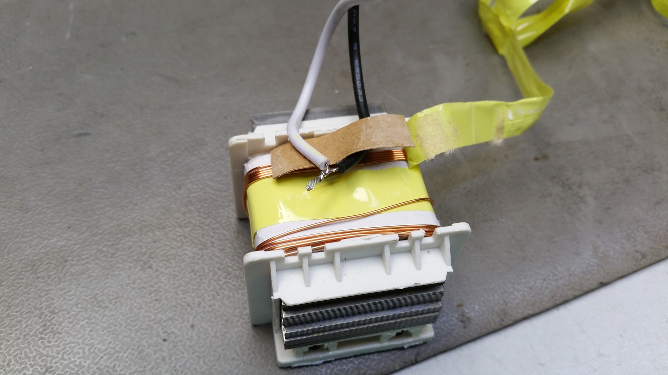

Van de week had ik ook weer een leuke, een nep PFC spoel in een goedkope ATX voeding.
De voeding was defect en ging naar de recycling. Maar ik dacht, op die PFC spoel zit een leuke hoeveelheid wikkeldraad.
WRONG!
Zie hier een puur voor de sier PFC spoel :
Let vooral op de doorverbonden draden naar de connector.
En het kleine stukje draad wat er wel op zat bleek geen koper, maar Copper Clad Aluminium
Wat is daar op tegen?
Een spoel wordt ontworpen volgens vastgelegde specificaties.
Wanneer copper clad aluminium daaraan kan voldoen, wat is dan het probleem ?
Die heb je duidelijk niet nodig. Alle specificaties van de spoel zijn gewoon goed. De fabrikant had 'm beter weg kunnen laten. Dat had dan weer een paar centen in de productiekosten gescheeld.
Serieus. Ik denk dat de productiemedewerker problemen heeft met het verbinden (solderen?) van de voedingsdraden aan de spoel. Hij denkt bij zichzelf: "Ik soldeer de voedingsdraden aan elkaar vast. Plakbandje er overheen en niemand die het ziet."
[Bericht gewijzigd door ohm pi op (39%)]
Die niet gesoldeerde verbinding deugt natuurlijk van geen kanten.
Maar dat heb ik wel vaker gezien, ook bij gerenommeerde Europese merken.
Dat het draad geen vol koper is staat daar los van.
Dat draad kan gewoon aan de specs voldoen.
Als ik het goed begrijp zat er hooguit een paar meter draad op. Als je dat aansluit doet het niet heel veel méér dan de doorverbinding die er nu zat.
Op 20 augustus 2017 18:06:33 schreef Brainbox:
Daar heb je natuurlijk volledig gelijk in, het ging mij ook meer om dat hele kleine stukje draad
Dat zat er alleen maar op om de schijn te wekken dat het hele spoellichaam vol zat.
