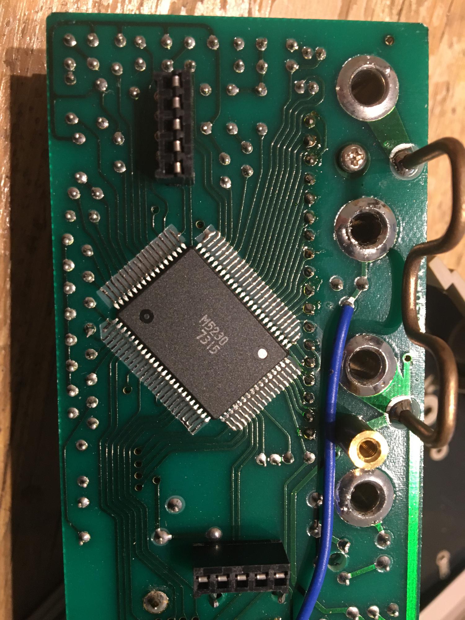

Dus waarschijnlijk is de A/D een OKI MSM5054.
Ze hebben bij die Philips wel de 'beeper adjust' eraf bezuinigd.
Dus deze bench meter heeft dezelfde constructie ? Als het net zoals die philips is dan is het gewoon een handheld in een ander kastje.
Is inderdaad exact de zelfde als uit het Philips draadje.
De SOAR heeft een batterij vakje en eventueel losse adapter.
Het lijkt er op dat Philips deze meter "omgekat" heeft.
Die zit er wel alleen geen gat in de frontplaat.
