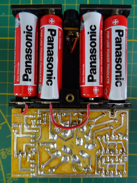

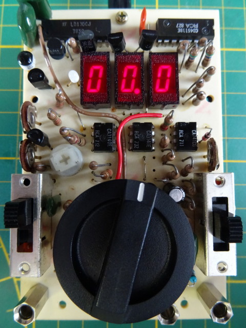

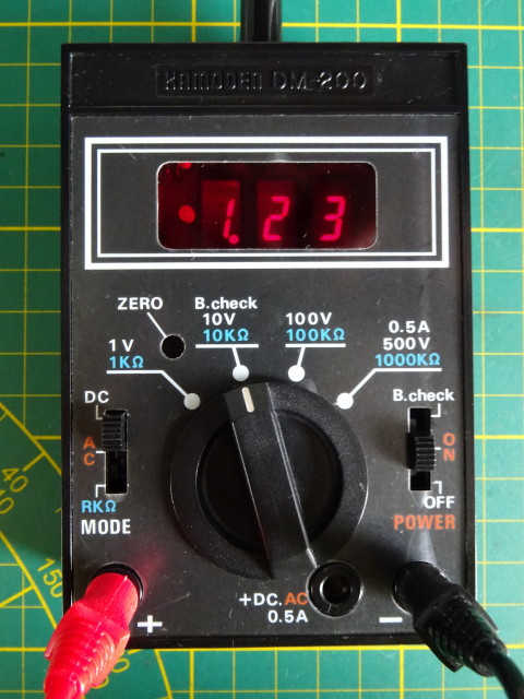

Hij is gelukkig weer gemaakt, de Kamoden D-200 3 digit mini multimeter uit 1978 (Made in Japan). Ik kocht deze op Friedrichshafen als "Nieuw in doos" maar hij was dus "Kapot in doos" :)
Deze kleine meter bevat een LD130 (A/D converter) van Siliconix en verder een CD4511 (7 segment driver), 2x CA3140 (Fet Opamp), CA741 (Opamp) en 2x CD4069UB (Hex Inverter) allen van RCA. Beide hex inverters (op de ingang print) zijn geschakeld als spanning inverter en maken de -5V voor de A/D en één Fet Opamp en de 741. Één Fet Opamp wordt gebruikt voor buffering van de referentie, de andere als ingang versterker. De 741 wordt gebruikt als AC/DC converter.
https://www.uploadarchief.net:443/files/download/dsc04200_cleaned.jpg
Het defect was een 1Ω shunt op de hoofd print die in serie stond met de spanning deler 9K/90K/900K/9M. Doordat deze ∞ was, zweefde de ingang op alle bereiken m.u.v. het ohm bereik en de batterij test. Waarschijnlijk heeft iemand de meter overbelast door meer dan 500mA door deze shunt te sturen. De nieuwe weerstand is hierboven makkelijk te zien omdat hij blauw is.
De meter is erg compact en bevat een sandwich constructie (van hoofdprint en ingang print) die verbonden is met stug draad. Hierdoor is het erg lastig om aan de meter te meten/werken. De batterijhouder zit tenslotte over een deel van de hoofd print.
https://www.uploadarchief.net:443/files/download/dsc04202_cleaned.jpg
Ook moest de meter worden afgeregeld om hem weer in spec te krijgen. Er zijn hiervoor 3 potmeters DCV, OHM en ACV en daar ben ik zonder schema achter gekomen.
Het is een bijzondere verschijning deze kleine meter

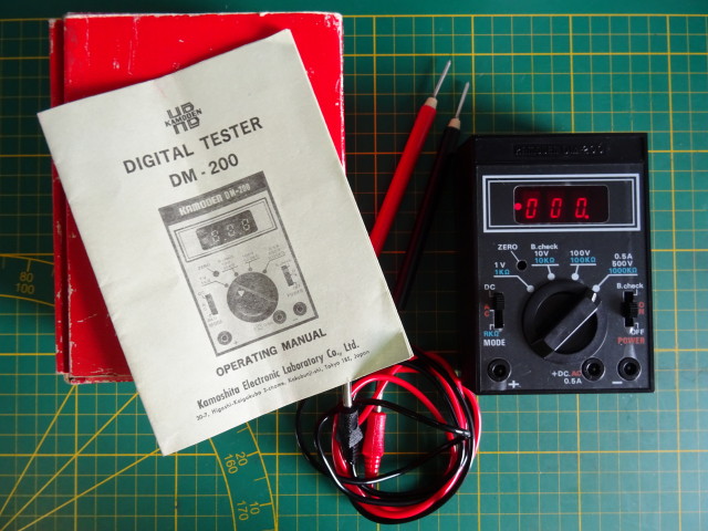

Door de led display is het niet een zuinige meter en loopt er ongeveer 30mA in bedrijfstoestand. Er is bovenop een aansluiting voor een externe voeding van 6V. De aansluitbussen zijn gelukkig 4mm want de japanners gebruikten ook vaak de onhandige 2mm varianten.
Een leuk museum stuk compleet met doos, verpakking zakjes, snoertjes met verzilverde pennen en de handleiding. De protectie folie zit nog steeds op de meter en nu is hij dus weer "Nieuw in doos".
https://www.uploadarchief.net:443/files/download/dsc04219_cleaned.jpg
Ik heb heel internet afgezocht, maar ben nog nergens een zelfde of soortgelijk exemplaar tegen gekomen. Jammer genoeg is hij niet True RMS want dan zou het mijn dagelijkse meter worden :)
miedema
Ha flash2b,
Inderdaad een lief metertje! Een goed gevoel voor de mini-afmetingen krijg je pas bij de laatste foto, door verhouding met boekje en meetpennen.
Goed reverse-engineered, en daardoor gerepareerd zonder reparatie topic :-)
True RMS is overrated :-). Zeker voor zo'n 1e lijn / 3 digit meter kom je zonder net zo ver...

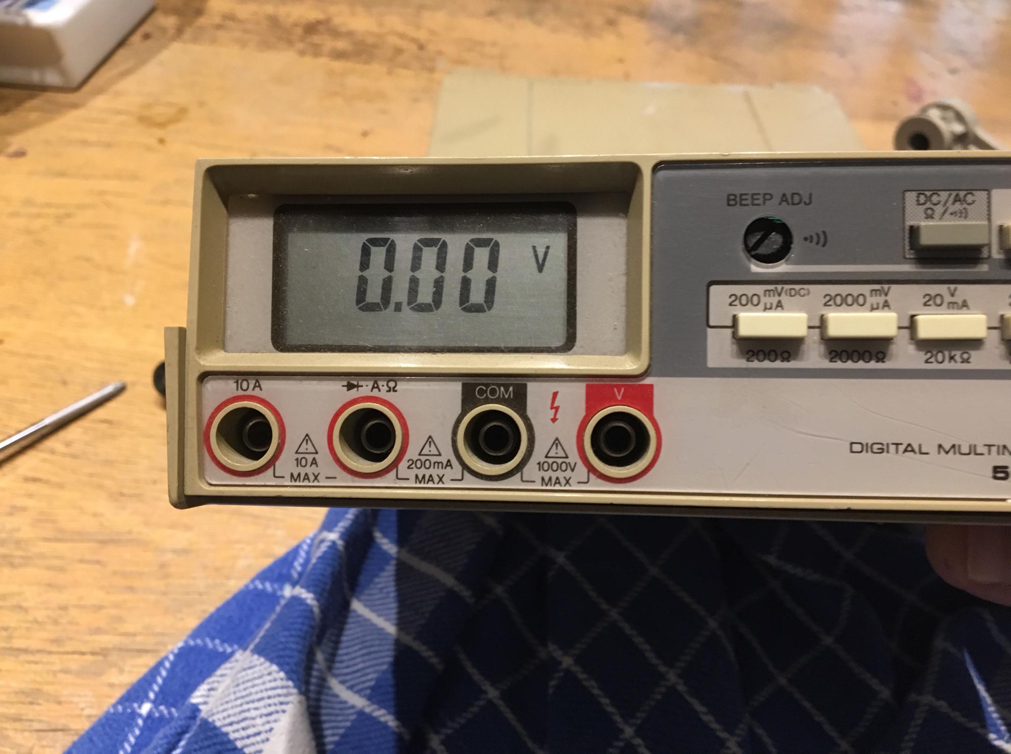

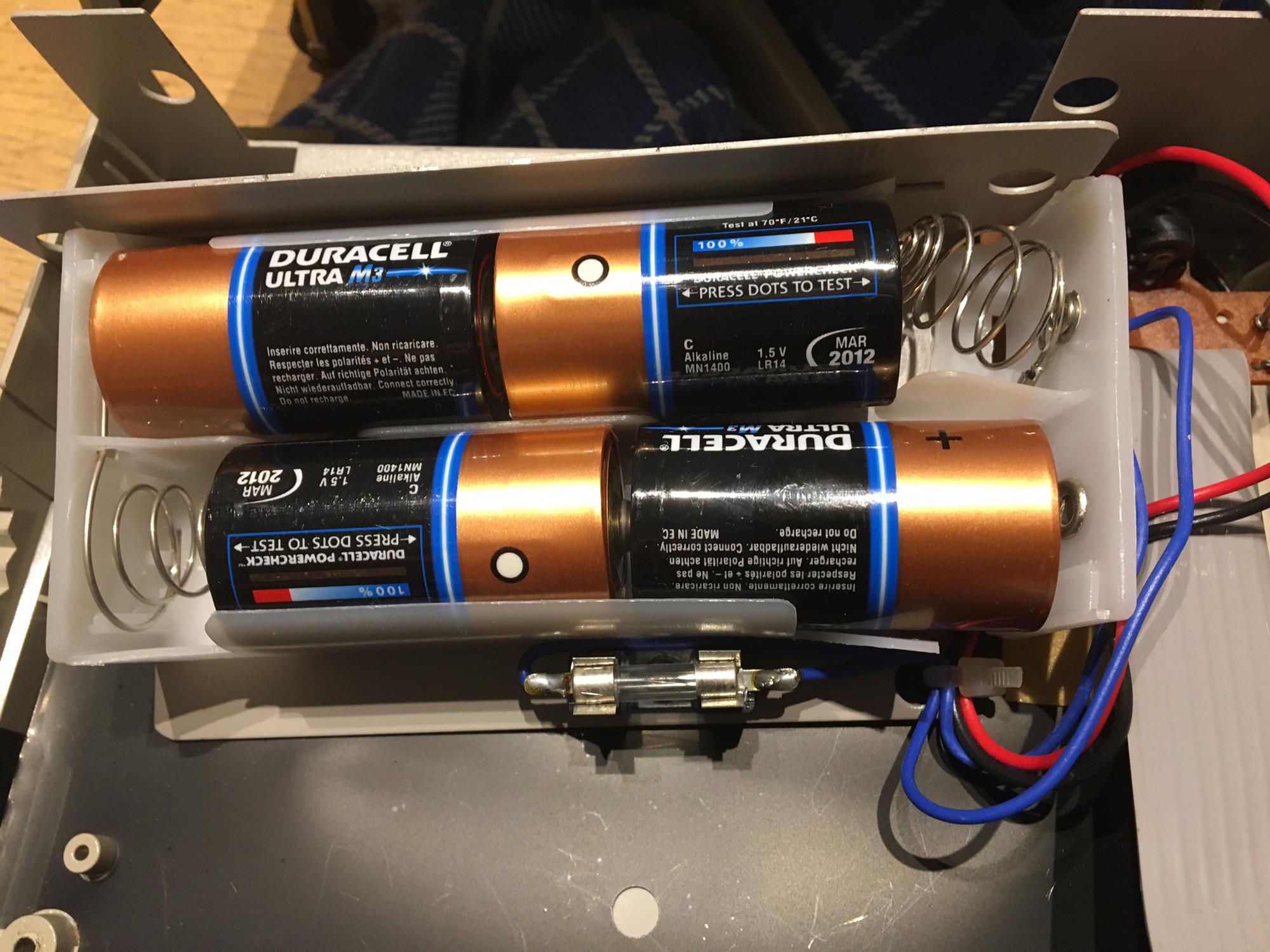

Vandaag een leuk metertje op de kop getikt "voor weinig".
Heeft wel een keertje gestuiterd zo te zien dus wat TLC nodig.
Had nog geen bench multimeter. Ken het merk verder niet. Zag wel dat hij ooit geleverd is door Koning & Hartman die leverden over het algemeen geen "rommel".
[Bericht gewijzigd door bprosman op vrijdag 8 september 2017 10:51:54 (22%)
Soar is als ik mij niet vergis een japans merk uit de jaren '80.
Leuke dingen. simpel maar het werkt goed.
Leuk aan die van jouw vindt ik toch wel de beep adjust :)

flash2b
Soar Corporation is idd Japans, maar volgens mij bestaat het niet meer.
Helaas is het met zo veel Japanse instrumenten erg moeilijk om de specs of de schema's van deze Soar 5030 te pakken te krijgen.
Ik ben benieuwd welke A/D converter in deze mooie 2000 count meter zit, dus meer foto's graag !
Da's dus dezelfde als die Philips waar onlangs een topic over liep... ;)   https://www.circuitsonline.net/forum/view/137687
