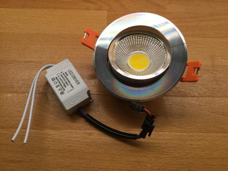

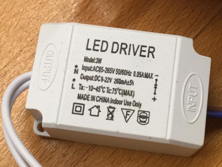

Ha, de bedrukking is verkeerd. Bij input staat plus en min en bij de output l en n.

Op 11 september 2017 12:19:30 schreef brains:
Ha, de bedrukking is verkeerd. Bij input staat plus en min en bij de output l en n. Dat moest natuurlijk omgedraaid zijn. Zolang dat intern niet omgedraaid is is het niet zo'n probleem. Anders is het Chinees vuurwerk ;-)
niet helemaal juist .
de woorden input en output staan verkeerd , kijk maar naar de bedrading 8)7
Dat dacht ik ook in eerste instantie. Maar ik zie bij input toch een blauwe en bruine draad en dat is toch de kleurcodering voor hoogvoltage?
volgens mij werd de boel foutief op de behuizing bedrukt.
en ze hebben die chinees in de assemblage fabriek geleerd de tekst leesbaar te leggen en de lamp rechts aan te sluiten...
ik zou dat spul niet durven aansluiten nu.
die witte draden lijken ook dikker te zijn dan de blauw/bruine waardoor ik toch vermoed dat er daar meer stroom loopt
[Bericht gewijzigd door fcapri op (21%)]
Hmm, nu snap ik er niets meer van. Ik zou inderdaad erg goed oppassen met aansluiten. Ik zou hem eerst open maken. Doe ik zo ie zo bijna altijd met spullen die ik in China bestel ?
Niks mis mee, het is een lamp die teruglevert aan het net.:-)
De opdruk is correct. Het gaat hier om een Chinese versie van de dark sucker.
klopt, heb dezelfde onder ogen gekregen.
binnenkant zit verkeerdom in behuizing geklikt.

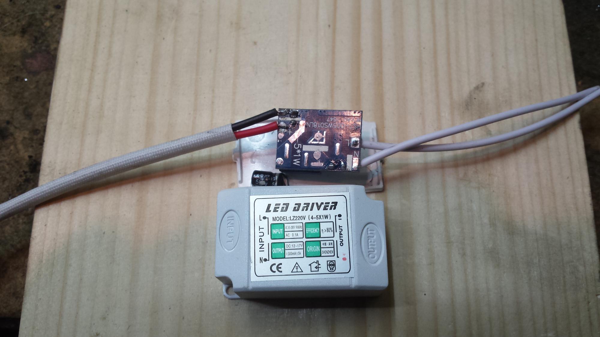

als je toch aansluit ( en dan dus netspanning op de 12V output zet ) krijg je een elko die boem doet ;
Op 11 september 2017 13:51:42 schreef dijkmane:
als je toch aansluit ( en dan dus netspanning op de 12V output zet ) krijg je een elko die boem doet ;[bijlage]
bij die van mij staat de zwarte bedrukking goed alleen de input / output verkeert .
dat zou betekenen dat zowel de zwarte bedrukking verkeerd om staat ,en de print verkeerd om in de behuizing .
overigens komt de foto`s van marktplaats , ik zocht een paar led spotjes , maar deze laat ik voorbij gaan , heb geen zin in brand of andere problemen door onbetrouwbaar spul
