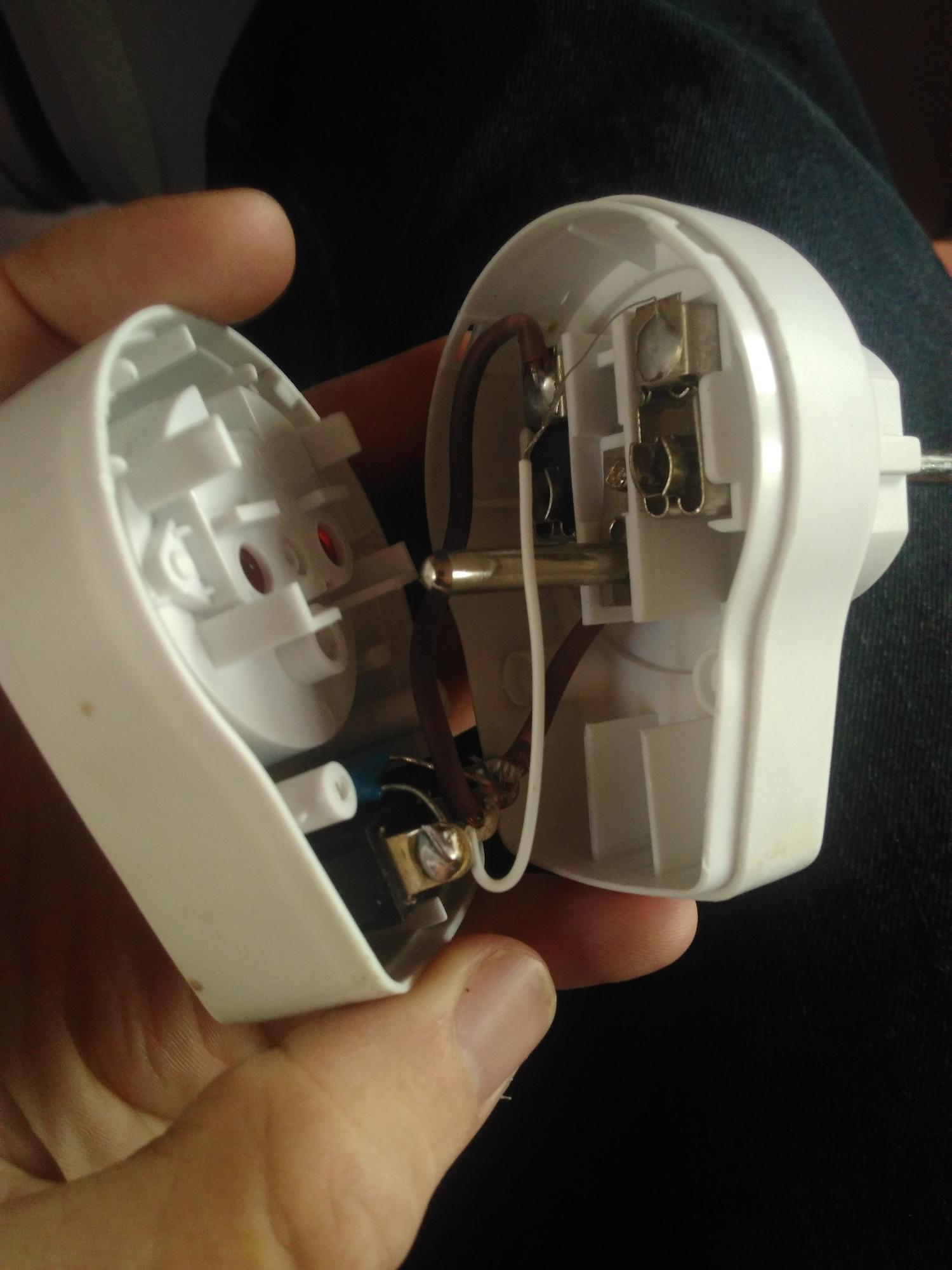

Ik moet zo af en toe met de trein 2,5u reizen. Om de tijd te doden neem ik vaak een klein doosje met wat basis gereedschap en wat "defecte" electronica mee om open te maken en een beetje te prutsen/proberen diagnose probleem te stellen. Vaak Chinese rommel die ik vindt die ik normaal niet zou repareren/gebruiken. Ik vond deze schakelaar in een batterijen bak. Ik dacht, daar kun je in feite bijna niets aan kapot maken of slecht produceren. Fout gedacht, ik denk dat ik het probleem gevonden heb. ? (Sorry voor de slechte foto. Hij is onderweg in de trein gemaakt)

Maar terug naar die chinese schakelaar: ik snap niet hoe het werkt zo op het plaatje (zie wel het blootliggende draadje...)
maar wat doet die ene aansluiting (achterste) op die schakelaar waar ook de linker op zit...
Die twee donkere draden (bruin?) verbinden de schakelaar met de stekerpen en de linker penontvanger, het witte draadje is om het lapje te laten branden.

Die schakelaar snap ik ook niet helemaal hoe hij werkt. Er gaan 2 bruinen draden naar 1 aansluiting (n of l) vanuit de schakelaar. Zal eens goed moeten kijken hoe dat werkt.
Als ik hem zou willen "repareren" zou ik dan dat dunne draadjes vervangen door een degelijke of gewoon weglaten?
Ik zit in de napret Rosmalen radiobeurs modus.
In de schakelaar zit een neonlampje met voorweerstandje, dat heeft retourstroom nodig om te branden, vandaar de derde aansluiting. Als je het draadje weglaat brandt het lampje niet. Optie 2 is om het lampje parallel met de schakelaar te zetten, dan is het aan als de schakelaar uit is. Zo zit dat bij lichtschakelaars vaak; tweewerf handig: geen nulleiding nodig en je kunt in het donker de schakelaar vinden.
Ik zie het probleem niet? Bruin en bruin schakelen het F contact met de switch, de Null is continu door verbonden, het witte draadje voert alleen de stroom van de nul naar het Neon lampje (dus geen 2,5mm2 nodig), enige is de isolatie, dat had zeker iets >:) netter gekund.
[edit] oeps, zie dat Maarten het ook al gemeld heeft, maar wat dacht je zelf wat het problem was?

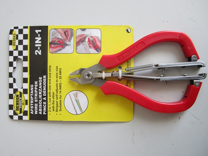

Laatst ontving ik bij een levering een verkeerd artikel. (ik had een borgveertang besteld):
Een gecombineerde knip en striptang. Je vraagt je af wie zoiets verzint... ;)
De tang doet beide zaken slecht. De kniptang gaat heel zwaar door alle troep die er ook nog bediend moet worden in de stripper.
En de stripper werkt voor geen meter; stript soms helemaal niet, en soms knipt 'ie de draad door...
Verder komt bij kniptanggebruik je handpalm vaak tussen de stripper, wat behoorlijk pijnlijk is... :)
Man man man man wat voor een rotzooi is dat?
Ziet een ontwerper nou niet dat dat onbruikbare meuk is?

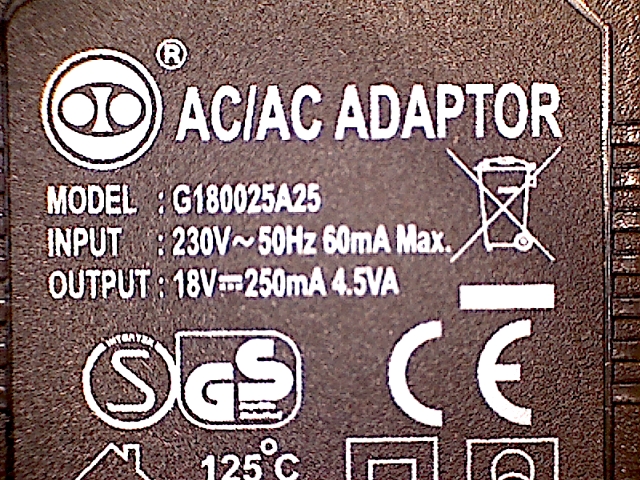

En ik maar denken dat de adapter stuk was.
mel
Staat toch duidelijk AC/AC op >:)En niet geschikt voor kliko,s, staat er ook op..
Dat er een gelijkspanningsteken opstaat, nou ja.. :)
[Bericht gewijzigd door mel op 22 oktober 2017 07:26:24 (62%)]

Op 21 oktober 2017 19:59:58 schreef Arco:
Duh. Benson tools is een Duits merk dat alleen maar extreem goedkoop en extreem slecht gereedschap heeft. Als je een tang wil laten maken voor 50 cent kan dat prima in China. Het resultaat is dan ook precies wat ze in Duitsland wilden: een fraai ogend tangetje op een flitsende verpakking. En compleet nutteloos.
Eigenlijk staat het in het verkeerde topic. Tijd voor een "rare Duitsers" topic. Of een "rare Europeanen" topic.
