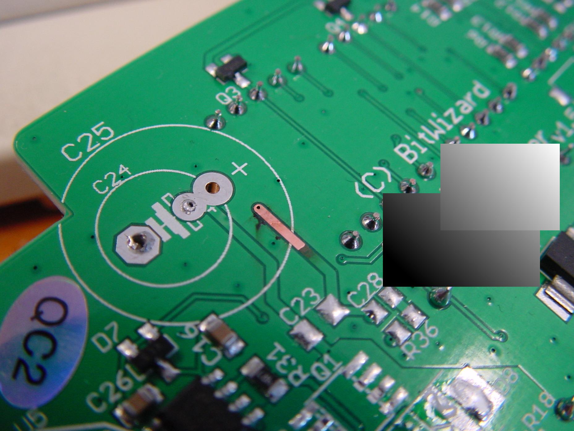

Vers uit china, afgebouwd (draden er aan) en... Rook!
Dan veeg je dus zo de solder-resist van dat spoortje.
Dat spoortje gaat maar naar 1 plek: De condensator. Dan kan er maar 1 ding kapot zijn: de condensator (of het spoortje er heen maakt kortsluiting naar aarde, toch?
Condensator verwijderd. Meet als 998 uF terwijl er 1000uF op gedrukt staat. Mwah zou goed moeten zijn...
Er blijft dus een kortsluiting tussen de voedingslijnen. Mosfets verwijderd (middenonder), nog steeds. Dan de TVS (rechtsonder) verwijderd: hehe, eindelijk!
Anyway... Blijkt dat de mosfets net wat lullig gemonteerd zijn dat ze kortsluiting maken.
Kennelijk heeft dat enerzijds: Het spoortje naar de condensator overbelast en anderzijds de TVS op z'n donder gegeven. Die TVS was echt ook kapot. Nu we de mosfets controleren voordat er spanning op gaat, geen kapotte spoortjes, geen andere problemen meer.
Maar goed. Dat spoortje goed bestuderend: Wat er dus vooral heet geworden is, dat is de VIA. Dus waar ik het spoortje dik maak omdat het een voeding is, moeten dus ook 2 vias. Weer wat geleerd.

Kicad (En Altium...) heeft een handige calculator voor via sizes / meerdere via's parallel en spoorbreedtes. Zijn ook tabellen voor.
Is ook een van de reden dat die Siemens vaatwassers problemen hadden met loskomende relais, alle stroom voor het verwarmingselement loopt daar door het gat waar het pootje van dat relais in zit. Eigenlijk wil je helemaal niet van kant wisselen met hoge stromen... (Of via stitchen, maar waar gat zit, zit geen koper... dus moeten de banen weer breder...)
Uiteindelijk is het allemaal R=ρ*l/A , maar die formule kon ik nooit onthouden... (Vandaar dat ik 'm nu uit mijn hoofd weet). (En voor via's en printsporen is een tabel ook gewoon véééél handiger...)
