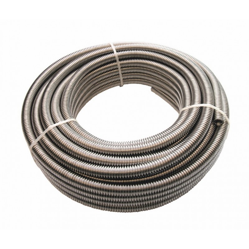

Een betere ijzerwaren groothandel heeft dat spul. Ik heb het eens gebruikt om een hittebestendige kabel mechanisch te beschermen.
Helaas zijn die hier in de omgeving uitgestorven, maar een PE mantelbuis is misschien ook een oplossing.

Ik heb een stuk RVS liggen van het onderstaande.
buitendiameter 27,3mm
binnendiameter 20,3mm
Dik genoeg?
Welke lengte heb je nodig?
