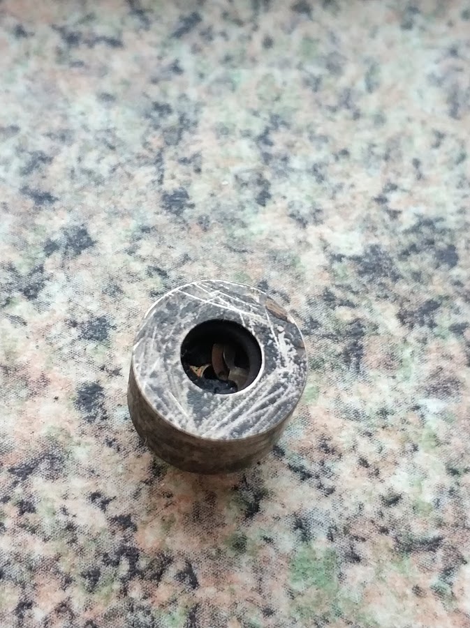

Drie aansluitingen. Komt uit spanningsregelaar van rotor voor in zware stroomgroep.
Merk type model etc. Hoe meer info hoe meer kans.
Kan je nog wat meten op die 3 aansluitingen van die vermeende "buzzer/ntc" hij hoeft niet elektrisch defect te zijn.
Volg op de pcb de aansluitingen, waar zijn ze op aangesloten?
Maakt identificatie mogelijk makkelijker.
Heb je een merk type model etc. Hoe meer info hoe meer kans.

Heb het component nu van de print gehaald. Enkel tussen de buitenste twee pootjes meet ik +-1ohm. De rest is open kring. Het component is sowieso ook elektrisch defect, want de interne onderdelen liggen er los in. Zie tweede foto. Heb het zwart er wat afgeschraapt, maar helaas nergens typenummer..
Wel kan je langs de onderkant nog net een deel van weerstandssymbool zien. Waarschijnlijk tussen de twee buitenste poten. Er lijkt ook een rechte lijn te gaan naar het middelste pootje, mss aftakking van die weerstand?
Hier ook nog een foto van de onderkant van de print. Ik probeer vannamiddag een schema op te stellen. Hier valt wel op dat twee pootjes kortgesloten liggen.
Overlay met componenten. Als u een gok zou moeten wagen. Welk component uit de Farnell catalogus zou u dan in de plaats zetten?
tis dus geen ferriet, maar wat komen er voor onderdelen uit?
Wat je op foto twee kan zien, door het gat langs de bovenkant. Wat koperen plaatjes, en gebakken silicium denk ik.
[Bericht gewijzigd door Memorex op zondag 17 december 2017 10:57:33 (17%)
Gezien het gat, de drie pootjes in TO72 configuratie, zou het ook nog es een instelpotmeter gewest kunnen zijn.
Dat zou ook mijn gok zijn, een potmetertje wat gekookt is door de weerstanden er naast.
Ook de 1k die je tussen de buitenste pootjes meet lijkt dit te bevestigen, potje van 1k
idd, die metalen dingen had je indertijd. alleen plastic schroefje is eruit gesmolten dan..
Het blijft gokken, maar die waren er inderdaad ook:

Jullie hebben helemaal gelijk. Heb inderdaad een typfout gemaakt. Waarde was 1kohm. Heb het onderdeel nu even volledig opengezaagd: langs de buitenkant is duidelijk een sleepring te zien. Het metalen stukje moest daar wss over slepen.
Zal hem vervangen door: http://be.farnell.com/bourns/3386p-1-102lf/trimmer-1k/dp/9355022
Merci allemaal voor de hulp! Jullie zijn echt super
@hubie: dank voor het vertrouwen in mijn kennis Mij rest niets anders dan me aan te sluiten bij de conclusie dat het een potmetertje is. Ronde PTC's zien er toch ook net weer anders uit.
