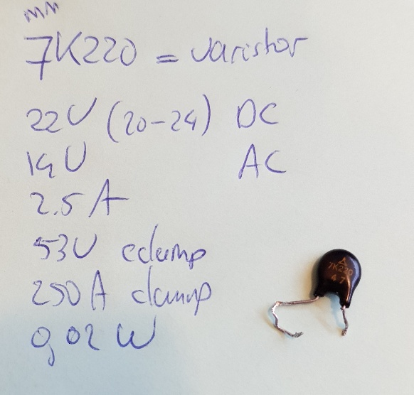

Ben met een restauratie van een Micronta 22-203C multi meter bezig.
Onderstaande varistor is defect. Deze staat in het stroom en ohm bereik over de ingang bussen via een schakelaar die in het spanning bereik wordt verbroken.
Het type is een 7K220
Ik ben echter niet zo thuis in varistor coderingen, maar de '7' betekent kennelijk 7mm.
Op internet kan ik de 7D220 in kleine hoeveelheden kopen.
Weet iemand wat verschil is tussen de 'K' en 'D' (dus eigenlijk wat de letter betekent) ?
Wat is de tolerantie van het 'D' model? (het 'K' model is 10%). Is dit is een alternatieve vervanger?
Edit:
Na wat zoeken op bij diverse fabrikanten, ben ik erachter gekomen dat de letter de Tolerantie is. Bij EPCOS is 'K'=10% en 'J'=5%. 'D' ben ik nog niet tegengekomen.

Op 24 december 2017 11:10:07 schreef flash2b:
De D staat voor 'disk', de tolerantie van deze types volgt soms na het typenummer. Bijv Bourns: MOV-07D180K.
btw, op deze MOV's staat de max toelaatbare DC-spanning. Op MOV's van Epcos staat de max toelaatbare ACrms spanning...
