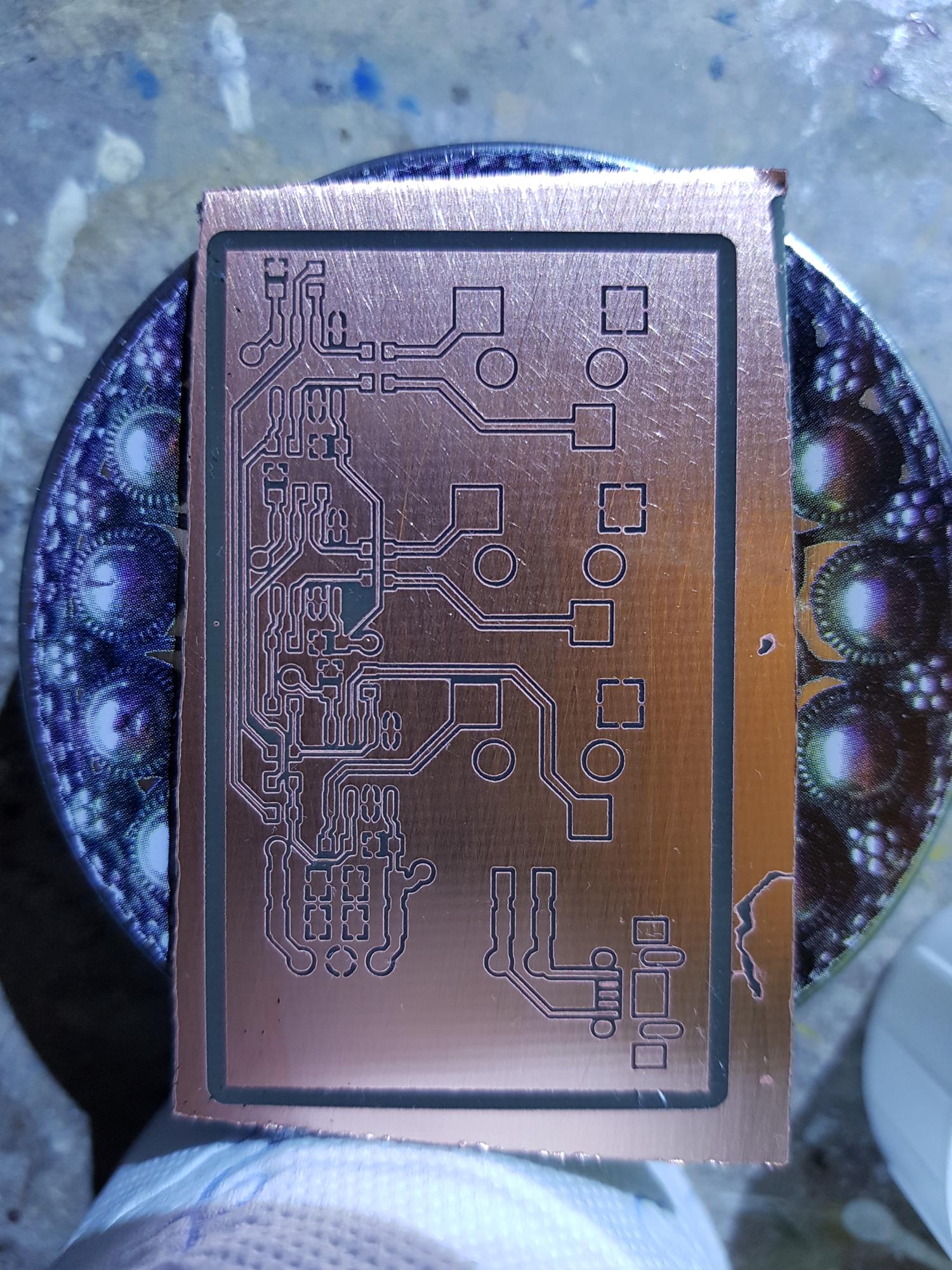

Nog een paar plaatjes, de weerstand is een 0603. Ik denk zelf dat dit eigenlijk iets te klein is om praktische printjes mee te maken. Zeker de sporen tussendoor een weerstand zijn wel erg dun. Solderen zonder solder mask is ook een kunst op zich. Al zou ik misschien na het etsen warmte bestendige verf erop kunnen spuiten en dan met de laser de pads schoon branden. Het is dan wel de kunst om het printje goed te "allignen"
100W vind ik zelf een beetje enthousiast en voor de dingen die ik er mee doe ook niet erg nuttig. De dampen zijn zeker iets om rekening mee te houden. Ik heb het niet uitgezocht maar ik denk dat verbrande verf ook niet erg gezond is.
PE2BAS
De sporen tussen de weerstand door zien me er nog niet "te dun" uit, zo lang het een voorspelbaar (herhaalbaar) resultaat geeft.
Solderen zonder mask is natuurlijk lastiger naarmate alles kleiner wordt. Een dikke kwak flux erop kwasten maakt het wel makkelijker; je tin kruipt dan gezellig naar elkaar toe in plaats van tussen pad en nabijliggend koper te smeren/kleven.
Zelf even een printje kunnen maken is vooral handig in verband met de doorlooptijd. Ik vind het de moeite niet waard als je dan nog 100 gaatjes moet gaan boren of verf aan moet gaan brengen voor een mask. Die Chinese printjes zijn tegenwoordig zo goedkoop dat als het voor een iets groter (en daardoor meestal wat meer ingeplander) projectje is je dat veel beter kunt doen dan zelf prutsen.

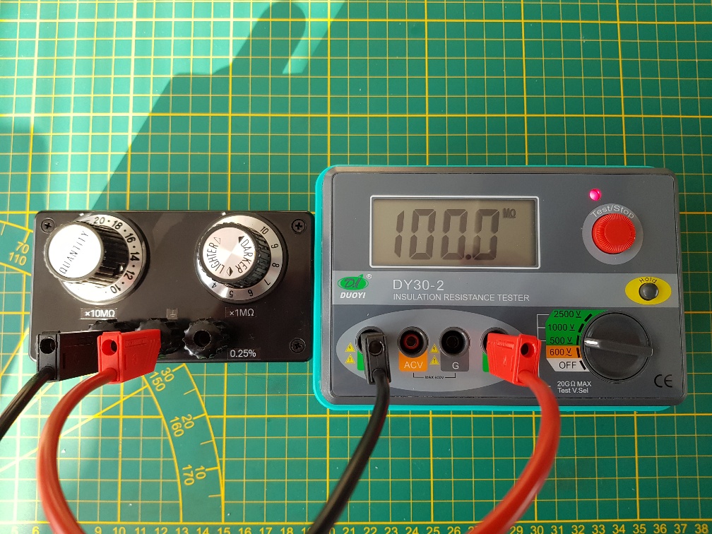

Net mijn Mega Ω decade bank afgewerkt. Deze kan van 0..100MΩ in stappen van 1MΩ.
Ik kwam erachter dat ik niet één decade bank in mijn collectie had die boven de 10MΩ kan. Ook kwam ik er tijdens het testen achter dat veel multimeters niet eens boven de 20MΩ kunnen meten! Gelukkig konden mijn Fluke 8845A en Siglent SDM3055 dit wel en ook mijn favoriete DER EE DE-5004 gaat tamelijk hoog tot 60MΩ.
De binnenzijde is niet zo spannend, 2 stuks Lorlin 12 standen draaischakelaars, 20 stuks 1% weerstanden en 3 Schnepp Poolklemmen in een Hammond 1591C-BK behuizing.

Tijdens de bouw heb ik 2x 10 stuks weerstanden uit stroken van 100 stuks geselecteerd met waarden 1MΩ 1% en 10MΩ 1%.
Na controle van de gebouwde decade heb ik het volgende overzicht van alle standen gemaakt (rechter kolom is de tolerantie per weerstand):
https://www.uploadarchief.net:443/files/download/mega%20decade%20report.png
Zoals hierboven te zien is, is het 0..10MΩ bereik netjes <0.25%. Voor het 10..100MΩ bereik kom ik rond de 3% uit. Hoog ohmige weerstanden meten is niet makkelijk en sommige meters zijn uiterst langzaam. Voor mij is de nauwkeurigheid voor mijn toepassing prima zo, maar als ik het nog eens zou bouwen dan zou ik meer tijd nemen om de 10MΩ weerstanden te selecteren.
Ik heb ook nog met mijn Duoyi DY30-2 "Megger" op 500V eraan gemeten, en daar kwamen mooie waarden uit omdat deze minder digits heeft.

flash2b
Ik heb net de test opnieuw uitgevoerd met de DY30-2 ingesteld op 500V.
Daarna herhaald met een MetraHit 16U die 100V gebruikt.

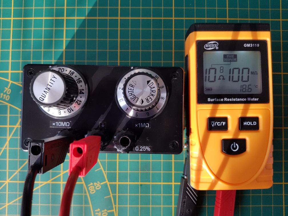

Daarna herhaald met een Benetech GM3110 Surface Resistance Meter. Deze kan alleen orde grote weergeven (dus 1T, 100M, 10M etc.) aangezien het is geen echte MegaΩ meter is (wel een erg handig apparaat). Onder de 50MΩ geeft hij 10MΩ, dus dat is zoals verwacht.
De Lorlin CK schakelaars zijn dus beter als de specs gegeven op 500V DC. Wat die isolatie weerstand nu echt is kan ik met de DY30-2 misschien op een hogere spanning van 1000V of 2500V bepalen. Zoals ik al schreef had ik ze voordat ik ging bouwen al getest met de "Megger" maar ik was niet boven de gespecte 500V DC gaan zitten. Alles testen voordat ik ging bouwen (wat is meestal doe) heeft dus zijn vruchten afgeworpen.

Ik heb een defecte Fluke 1520 die ik aan het repareren ben. Dat was de initiële reden om deze decade te maken.
Die laatste meter is leuk om de lekweerstand te kunnen schatten. De selector op de laatste ongebruikte stand zetten en je zult zien dat ie ruimschoots boven de 1G Ohm aangeeft (waarschijnlijk richting de 1T).
