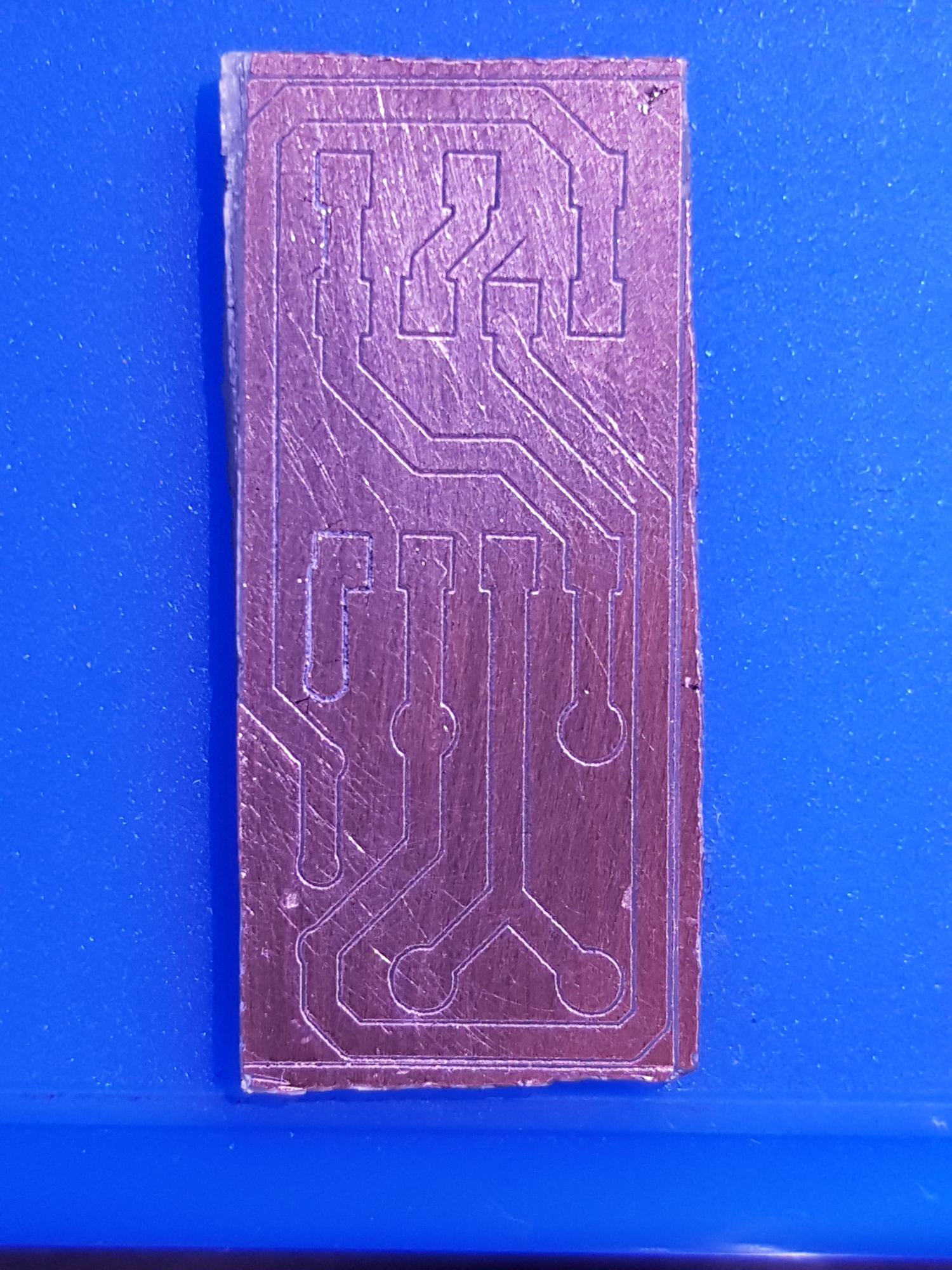

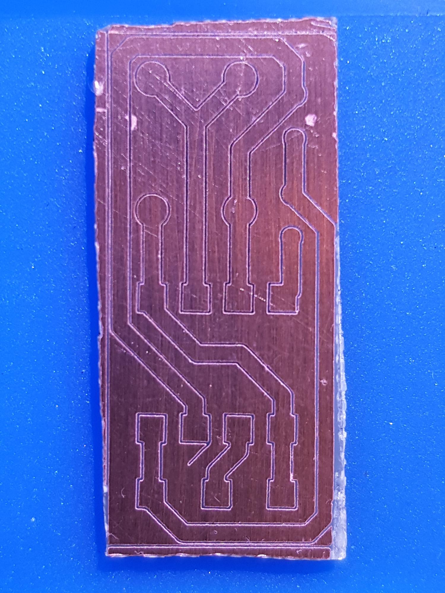

Ik heb een 3.5W laser module uit china bevestigd aan mijn 3D printer. Naast graveren en snijden van hout kan ik er ook pcb'tjes mee maken. Helaas heeft yoeptjoep mijn filmpje naar 380p veranderd, maar het concept is wel te zien. Nog een foto van het resultaat.
Je kunt zien dat de laser dikte niet goed is ingesteld in mijn cad software, er is nog een dun streepje verf over in het midden. Tijdens het laseren van de gaten had ik perongelijk een verkeerde gerber geselecteerd dus het printje is zo niet bruikbaar. Des al niet te min werkt het vrij aardig. Er zijn nog een aantal punten die ik wil finetunen. Ik denk dat een langzamere acceleratie de "bibber" in de tracks oplost.
Dit zijn dingetjes die ik nog wil proberen.

Leuk om het zo te doen, de gaatjes moet je wel zelf boren zeker?
Ja, de laser komt niet door het koper heen, wellicht is het mogelijk om na het etsen de gaten te laseren. Zou ik wel eens kunnen proberen. Ik ben nu een pcbtje aan het etsen. zal nog wel een fototje plaatsen als hij klaar is. De verf is trouwens bijzonder goed bestand tegen het etsmiddel. Ik heb dit ook wel eens geprobeerd met edding stiften in een plotter maar dit kwam er tijdens het etsen toch vanaf.
Een bijkomend voordeel van deze methode,
Als na het laseren de pcb niet goed is kan je de verf weg halen met een beetje aceton en opnieuw verven. De pcb is dan niet meteen verpest zoals bij uv gevoelige print.
Ik gebruik trouwens de H2O2 + HCl methode.
Een tip als je geen H2O2 hebt: Je kunt ook etsen met alleen HCl.
Je moet een beetje koper oxideren door het te verhitten boven een gasvlam. (Ik pak hier een soepele draad voor, veel dunne stukjes koper hebben een groot oppervlakte.) Als het koper geoxideerd is reageert het met HCl en vormt het CuCl2. In contact met de zuurstof in de lucht en het HCl in de oplossing reageert dit tot CuCl3. CuCl3 reageert weer met vers koper om meer CuCl2 te maken. Dus zolang als er HCl en koper in de oplossing zit kan dit door blijven gaan.

Ik zet de laser "zachtjes" aan dmv pwm. Dan kan ik aan de lens draaien tot het puntje klein is. Het finetunen doe ik door de Z as van mijn printer te verstellen. Het focuspunt doe ik op het oog. Als er iemand is die een betere methode heeft hoor ik dit graag.

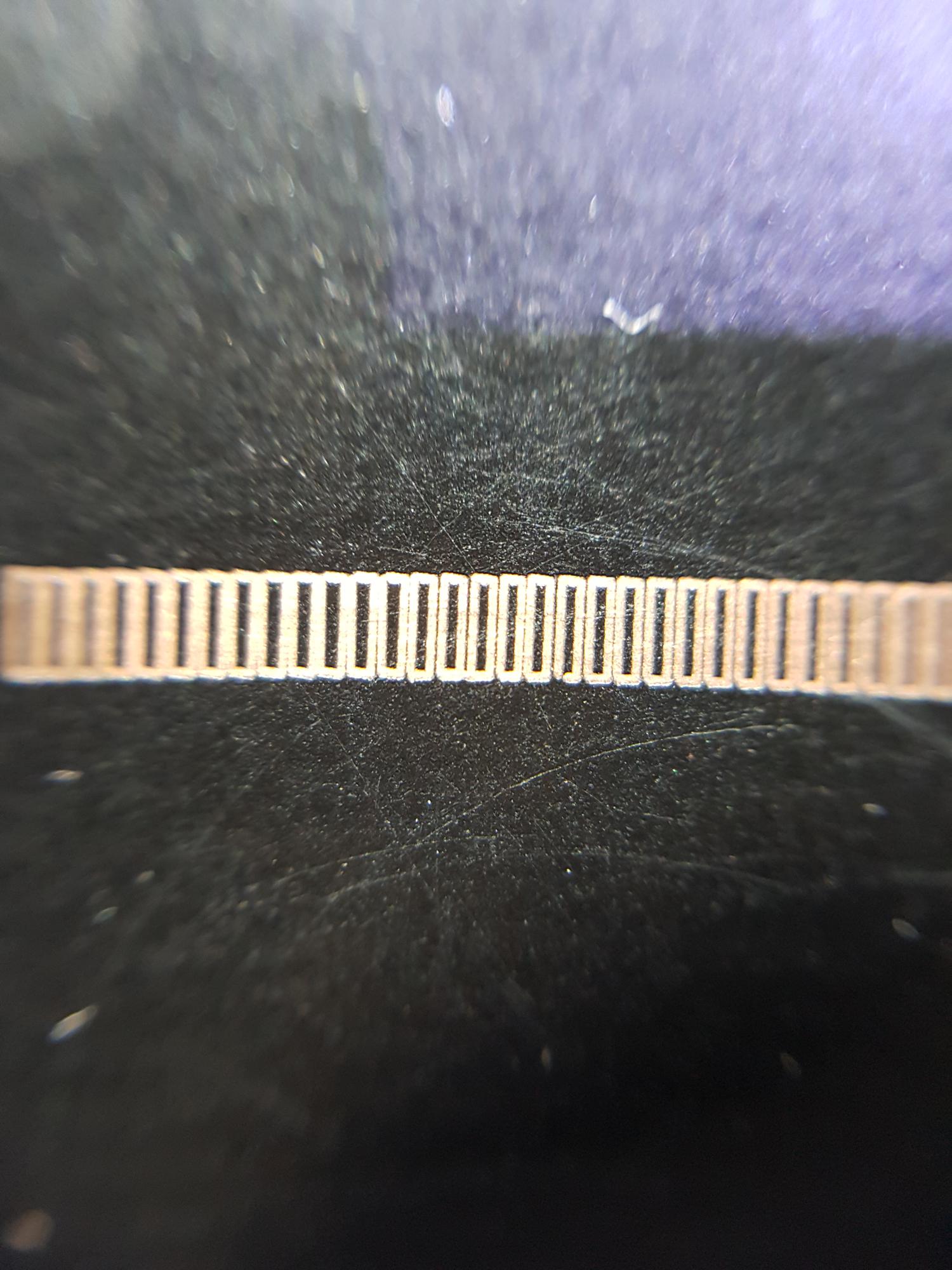

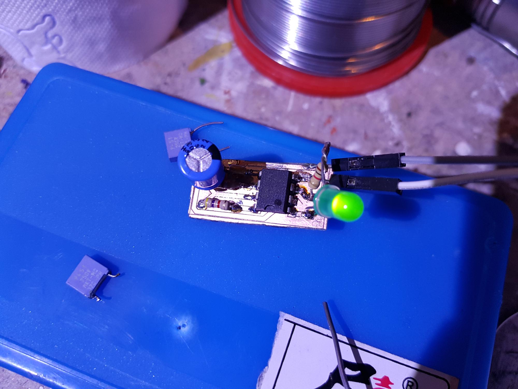

Bij deze nog het resultaat. De clearance is trouwens een laser baantje dik. Dit is bijzonder dun waardoor het lastig te solderen is zonder sluiting te veroorzaken. Volgende printje moet wel iets worden met 0603 voor een "echte" test.
Hoe dan ook ik ben dik tevreden met het resultaat.
Ow als toetje, een TQFP144 package.

Op 5 februari 2018 21:58:30 schreef hardbass:
Auch!
Dat haartje gaat in het koper ook gewoon werken en resulteert in een kortsluiting die gewoon 1A kan hebben.
Ja ik zag het ook, ik weet alleen niet precies waar het in zit. Ik zou een delay kunnen toevoegen bij het aan en uitzette van de laser. Het zou ook kunnen dat het fout gaat in de converter van gerber naar gcode.
Moet me ook nog verdiepen in alle settings van het coverteer programma

Op 6 februari 2018 12:35:00 schreef hardbass:
Het "fotografisch bewijs" nog eens goed bestuderend....
Ik gok dat ie op deze pads linksonder begint, dan naar rechts en tegen de klok in verder rond het pad. Het begin en eindpunt is hetzelfde: in theorie de hoek linksonder. Dit keer heeft het langer-dan-normaal geduurd voordat de laser aanging. Je hebt zeg maar de bewegings-tijd van een halve-dot aan speling die je kan hebben maar hier heeft het een haar meer dan een hele dot verplaatsing geduurd voordat de laser op kracht was.
