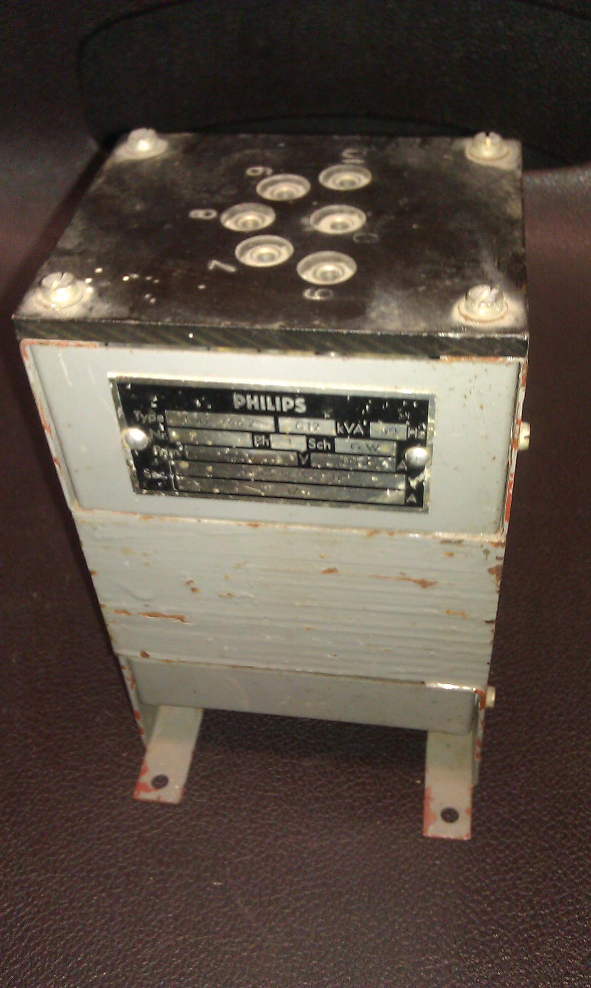

Zo nu nog wat uit de oude doos gevonden van Philips: Een transformator voor een soldeerbout, instelbaar door midden van in insteken door de stekker in de juiste gaten.
De soldeerbout die erbij hoort kom ik misschien nog wel eens ergens tegen want ik weet zeker dat ik die ooit gezien heb en die is nooit weggegooid.
