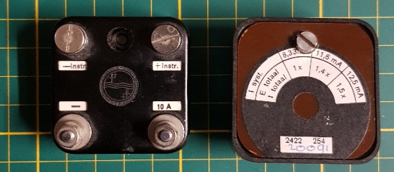

In Oisterwijk 2 meetshunts gekocht van een soortgelijk type dat hier staat gekocht. De mijne zijn 10A ipv 20A.
De 12NC is 2422 254 20091 (laatste 5 digit met de hand geschreven).

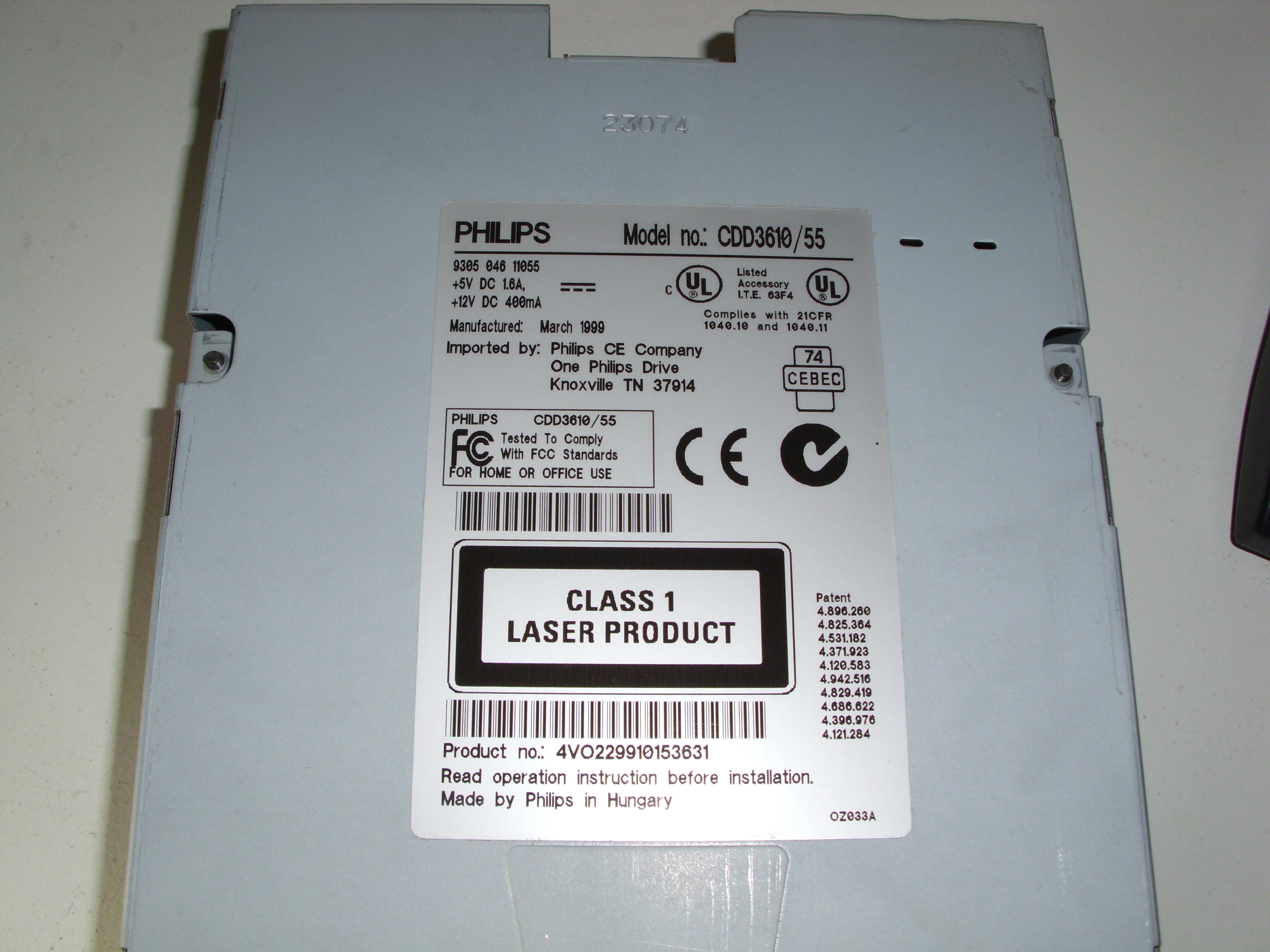

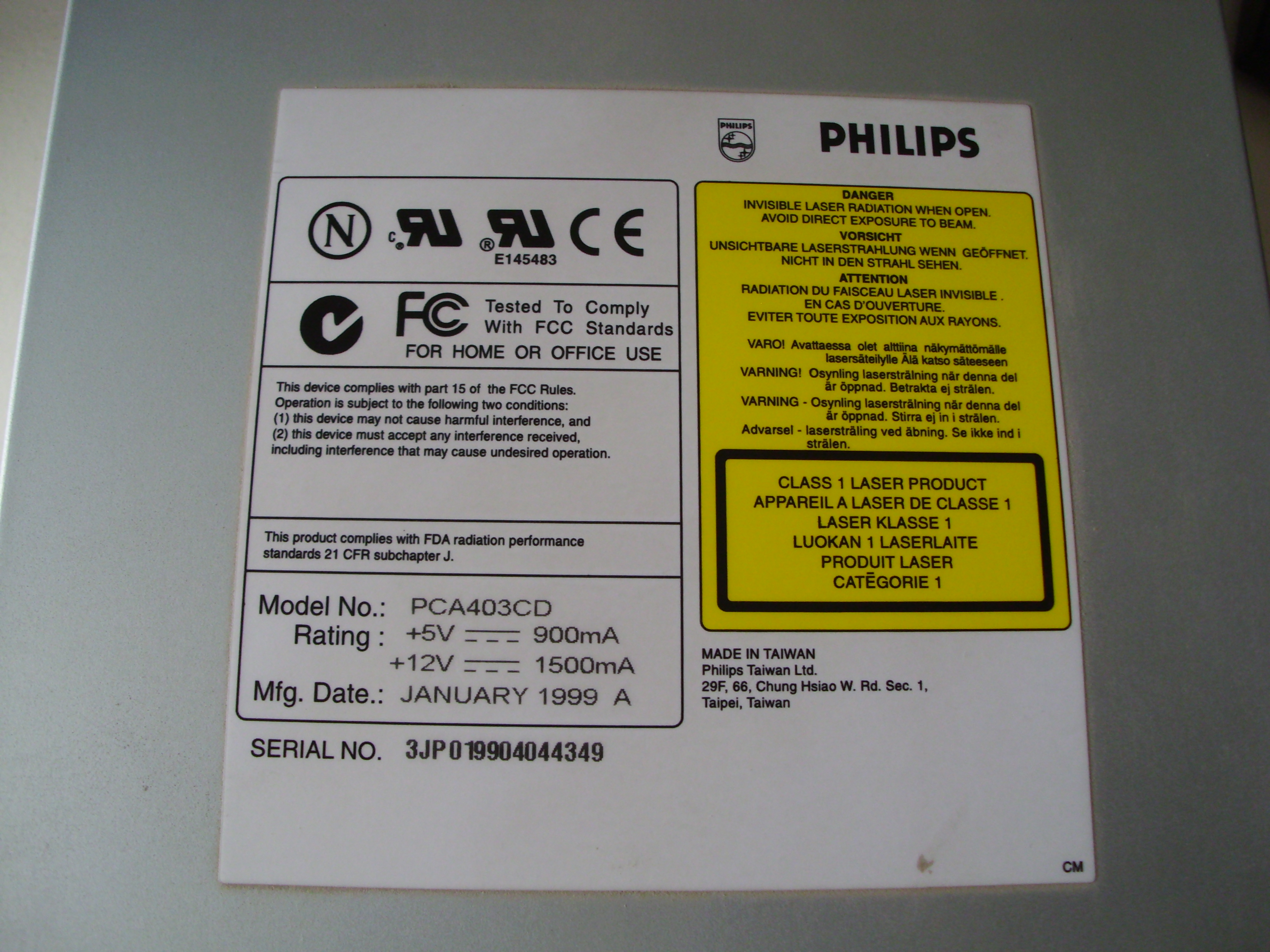

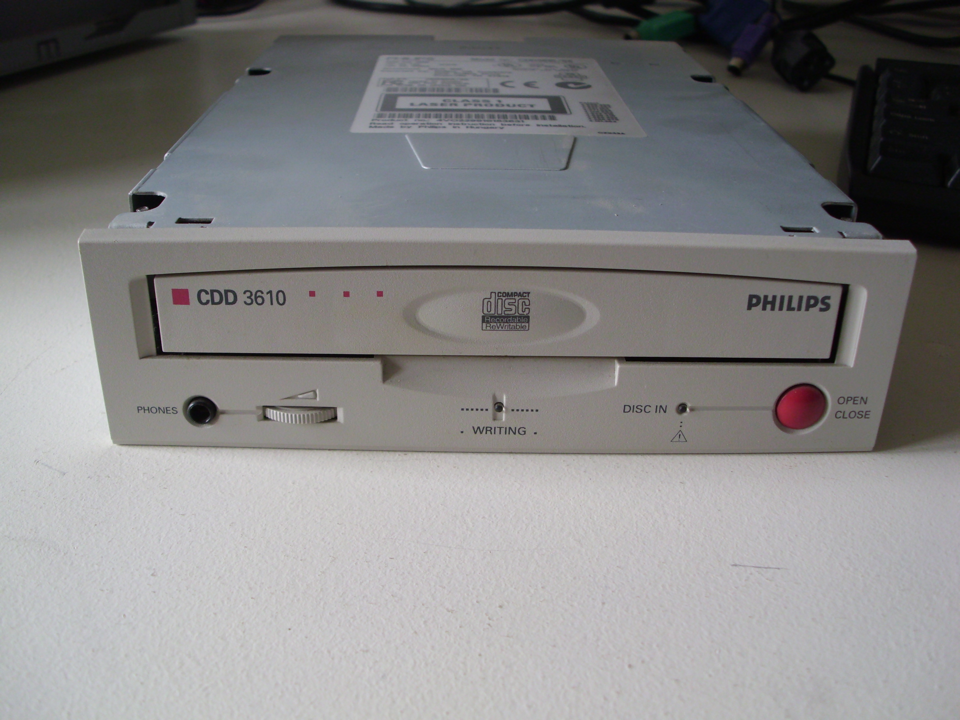

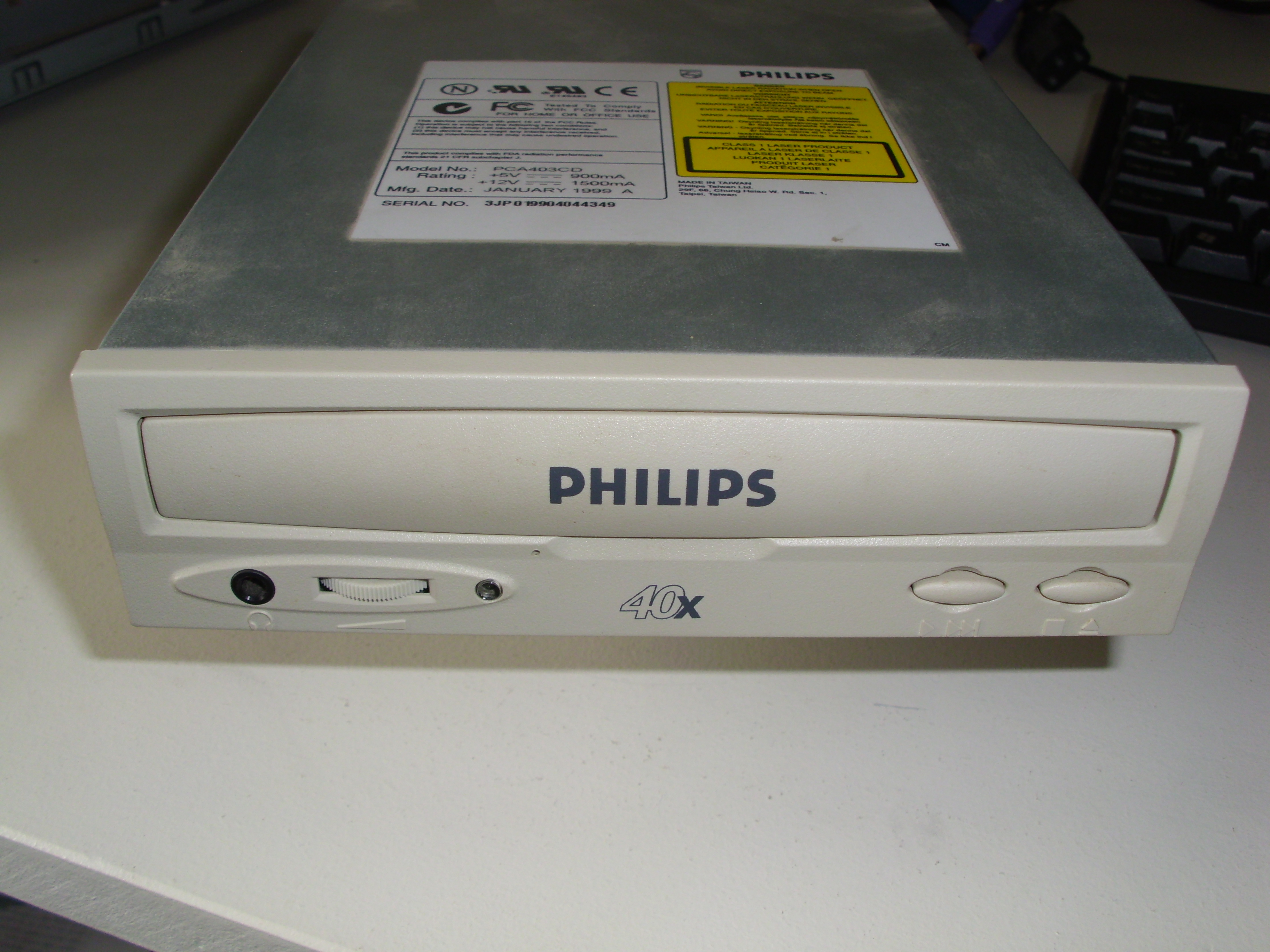

Ik ben weer bezig met m'n computers en ben er weer enkele aan het opbouwen. Voor een bepaald moederbord moest ik een andere kast pakken, want deze bleek te lang te zijn voor de kortere kast waar ik hem eerst in wilde stoppen. Dus maar mijn oude PII van zo'n 20 jaar oud van zolder gehaald en alles uit die kast gehaald. Nu kwam ik daarin nog enkele Philips drives tegen. Een CDD 3610 2x2x6x CD-brander en een 40x CD-Rom drive.

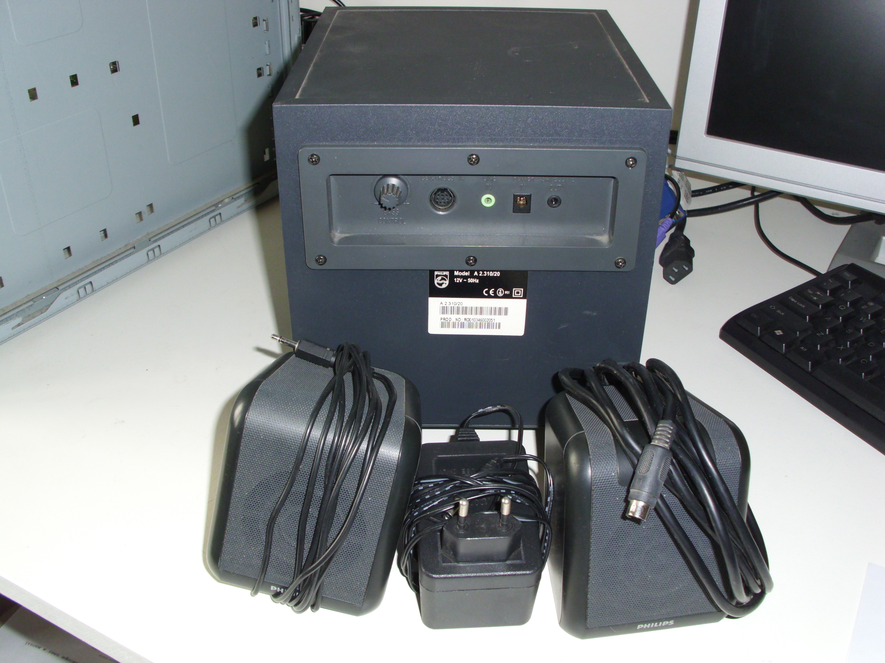

Ook nog een PCspeaker setje die bij een andere computer zat. Dit setje is een echt P.O.S.
Foto's ongecomprimeerd dus je kunt goed inzoomen.
Brander frontje.
Brander label.
CD-rom frontje.
CD-rom label.
PCspeakers.
