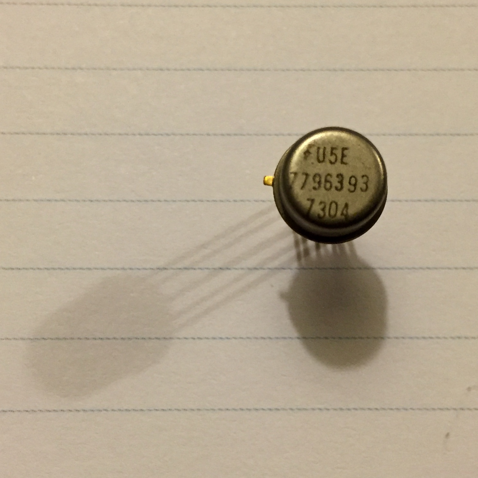

Rara wat is dit? 1 van de 4 typen metalcans die ik vandaag van Rosmalen meenam.
Het is dus 10 pins, dubbel opamp oid?
Ik maak er van:
FU5E (acroniem voor Fuse?)
7796393 (type ?)
7304 (date code?)
U5E Is een begin code voor een FAIRCHILD typenummer. Staat voor µA (UA).
In het algemeen zijn de eerste 3 cijfers het typenummer. Dit zou in dit geval dus µA779 of µA796 moeten zijn.
Nazoeken bij Datasheetarchive of Alldatasheets.
Als ik mij goed herinner heb ik die ooit gedoneerd dan zijn het Double Balanced Modulators.
Rommelige werkplek? In de natuur is wanorde de meest stabiele toestan d; dentropie is dan maximaal. Het handhaven van "orde" kost daarom altijd energie. ----> TUBE COLLECTORS ASSOCIATION - http://www.tubecollectors.org/
LetterHenk
Hoi Flash,
Dat zal 'm zijn, bedankt. Nou zie ik dat er 796 in het typenummer voorkomt, maar daar maakte ik geen ua796 van. Zie ik dan iets over het hoofd, of is dat ervaring?
Het is iig een hf voodoo mixer chip dus :) Echt iets voor LetterHenk...

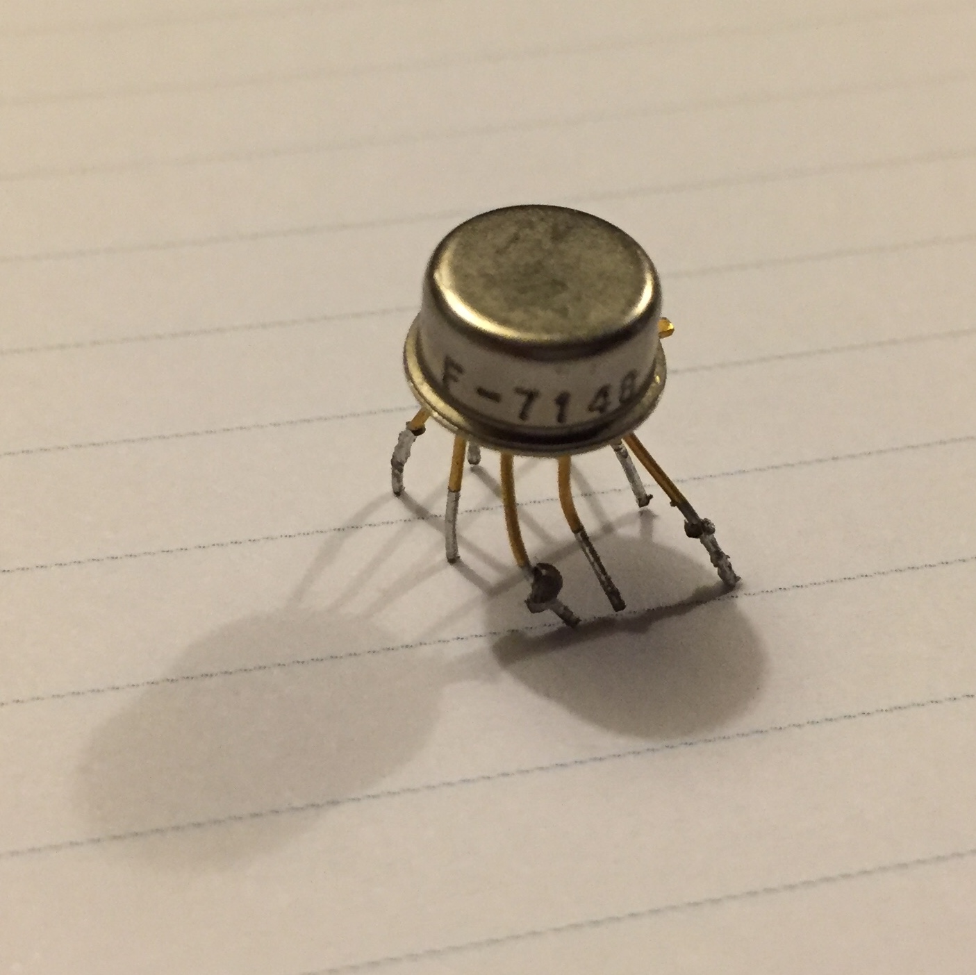

Next:
U5B
995879X
F-4148
F = Fairchild
U5B = Metal Can Identification
9958 = Fairchild code
Ik kan de 9xxx codes niet vinden. De 7xxx zijn analoge IC's
Volgens jouw foto is het F-7148, wat 1971/wk 48 is.
Ik heb hier een ML741 liggen in dezelfde behuizing. Daar moest ik met m'n dyslexische kop aan denken toen ik ...714... zag. Maar mijn opamp is uit '74, dus bijna drie jaar jonger dan dat 9958 ding.
ouder....opamps in plastic dil behuizing zouden nog even op zich laten wachten... Die Fairchild metal cans zaten vaak nieuw verpakt in plastic met een centrale separatie om de aansluitdraden mooi gespreid te laten.
