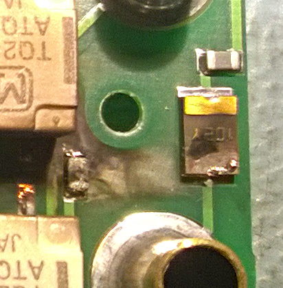

Hij zit aan de mA output/input van een Druck loopcalibrator. Dan lijkt een zekering logischer maar dan thermisch want ik vond geen draad in het carbon. Het restant gaf 7 ohm in de staat als op de foto en in situ

Ik weet niet of je het verbrande onderdeeltje links bedoelt, of het grotere (heel uitziende) onderdeel rechts?
Die rechts is in ieder geval een Bourns PTC fuse (1812 behuizing): MF-MSMF010
Hi Arco, ik wilde net mijn post aanpassen. Het is idd een MF-MSMF010
Zo heel ziet het er niet uit. Hij mist een stuk. Dat andere ding is een 3 uH spoeltje (het ding zit er vol mee)
