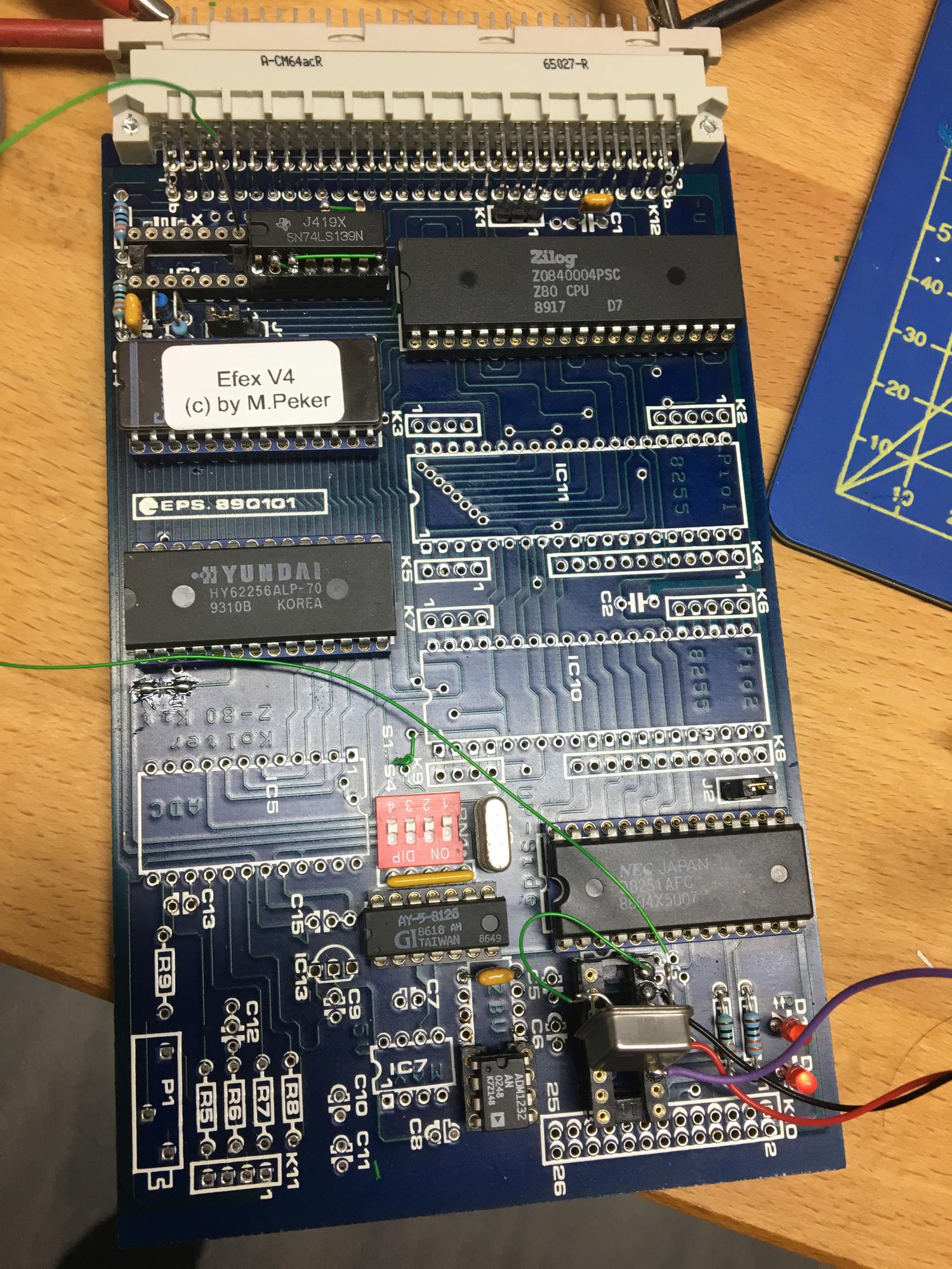

Its Alive !!!.
Elektor Z80 "Euro computer" gedeeltelijk weer opgebouwd.
8K Ram opgehoogd naar 32K Ram (dat past nog in de zelfde voet).
Memory map aangepast.
I/O Memory map iets aangepast zodat de 8251 op adres $00 komt te liggen.
Oscillator aangepast , die was met kristal zeer onstabiel , nu een oscillatortje toegepast en een ADM1232 voor een mooie reset.
Samen met de Microprofessor heb ik nu wat "Referentiehardware" waarvan ik weet dat het werkt en kan ik verder bouwen met mijn "Z80 CP/M van scratch".
De monitor komt van Dr. Peker :
https://mkpeker.wixsite.com/efex
Nu echt mn eprom emulator afmaken.
Zier er leuk uit, maar wat moet ik denken van die groene wokkel bij K9?
Een "stropje" om de draadjes aan de onderkant een beetje bij elkaar te houden.
Moet niet gekker worden....
Maar wel leuk :)
