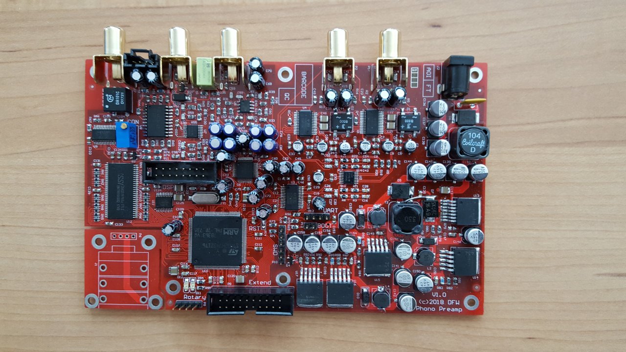

Niet zo lang geleden heeft ST een nieuwe lijn in hun microcontroller gamma toegevoegd. Deze H7 serie heeft 400MHz en double precision FPU, reden genoeg om eens te gaan experimenteren hiermee!
Nu ben ik meer van de wat conventionelere controllertjes van Microchip, (Atmel) en ook een STM32F4, maar ik wil wat meer aan de slag met digitale signaalbewerking.
Mijn printje moet dus wat extra geheugen hebben, analoge audio in- en uitgangen, plus wat bedieningselementen zoals een LCD module, rotary encoder en een debug UART poort enzo.
Zo kom je, mede doordat je de voedingen door middel van lineare regelaars wat ruisvrijer wilt hebben, op meer dan 300 componenten op een eurokaart formaat.
Wat eigenschappen:
- Primary platform: STM32H743ZI 400MHz ARM+FPU+DSP in LQFP144
- SWD Programming interface
- UART TTL serial port for debug
- Two LEDs for quick debug and visual feedback
- Rotary encoder interface with pushbutton
- 32MB SDRAM memory 133MHz
- LCD / OLED / VFD Character display module interface
- Expansion port with direct CPU connections
- +5V/-5V analog power supply, +5V/+3V3 digital power supply from 12VDC in
- Stereo Mic/Phono/Line level input with PGA2500 input stages
- PCM4202 24 bit, 216kHz high performance analog to digital converter
- PCM4104 24 bit, 216kHz quad channel digital to analog converter
- Stereo Mic/Phono/Line level output with LM4562 high performance opamp driver
- Stereo headphone amplifier with TPA6120A2
- Coaxial SP/DIF output with DIT4192 192kHz digital audio transmitter
- 160x100mm 4 layer PCB with cutout part for 6.3mm headphone jack
Omdat mijn eerdere IDE voor STM32 deze controller nog niet ondersteunde (CoIDE), moest ik uitwijken naar System Workbench, dat gelukkig ook redelijk werkt. Er zitten hier en daar nog wel wat bugs in de HAL bibliotheken, maar niets onoverkomenlijks. Laat nu maar die Biquad IIR filters komen!

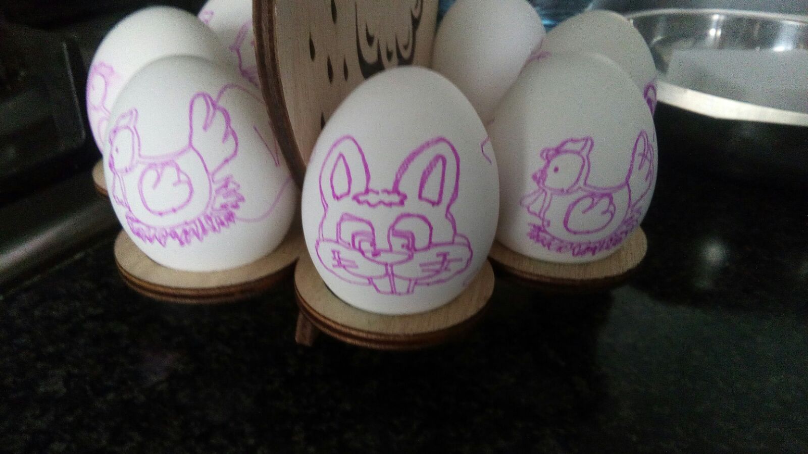

@Angela, mooi gemaakt. Rotatie met stappenmotor - servo voor pen als ik het goed zie en nog een servo voor de draaibeweging ?
vragen:
Welke software gebruik je?
Ik zie dat de letter grootte ook varieert met de diam.
Mijn paasei project is vorig jaar mislukt.
Ad
alles wat ik maak, kan beter.
@hex 173, Voor de draaibeweging zit er ook een stappenmotor in. Het hele hardware ontwerp heet eggbot, en is te vinden bij thingiverse.com.
De software is Arduino software en heet EggDuino. In plaats van een Arduino Uno gebruik ik en Arduino Nano. De software op de pc is inkscape. In de Arduino software heb ik wat aanpassingen gemaakt
omdat inkscape niet goed aansloot op de arduino. O.a. was de cirkel niet compleet rond en de serieele poort wilde in het begin niet. De elektronica is aangepast zodat alles op een usb-poort kan werken en er geen externe voeding nodig is.
Ik heb de afgelopen weken 5 eggbot'tjes gemaakt. Zowel met pla, pet en abs. De 3d printer doet ongeveer 10 uur om alle onderdelen te printen.
Aan materiaal kost 1 complete eggbot nog geen tientje. Dat is gewoon leuk.
De nauwkeurigheid is allemaal niet zo geweldig, maar voor meer dan voldoende om een eitje te versieren.
Met plezier hebben de kids en ik een 100-tal eitje gekleurd.
Lambiek
Op 26 maart 2018 15:40:04 schreef Angela:
Paasprojectje, eitjes kleuren
Leuk ding geworden. Heb je nog meer foto's van de andere eitjes, of zijn die al op? :)
echt knap, moet ik voor mijn 2.5 jarige pleegzoon ook eens bouwen (3d printer is onderweg)
Lambiek
Dat is toch hartstikke leuk!, ook voor de kinderen. En het is dan misschien niet zo precies, maar het is toch leuk. En dat voor minder dan 10,- Euro.
