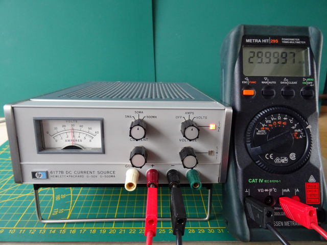

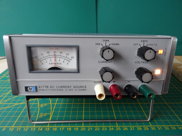

Vandaag mijn HP 6177B (made in USA) die ik gekocht heb op de Rosmalen 2018 beurs ook maar op de foto gezet.
Mijn exemplaar is (bijna) nieuw zelfs de schroeven blinken nog.
https://www.uploadarchief.net:443/files/download/dsc05835_cleaned.jpg
https://www.uploadarchief.net:443/files/download/dsc05834_cleaned.jpg
Stroom in mA met 5 cijfers achter de komma stabiel en voorzien van een modulatie ingang (aan de achterkant) maken hem het ultieme Blackdog approved speeltje ! :-)
Spanning is ook in te stellen op een gemakkelijkere manier als de Delta CST 100. Hierdoor kan ik hem ook als super zener tester en led tester inzetten. :+

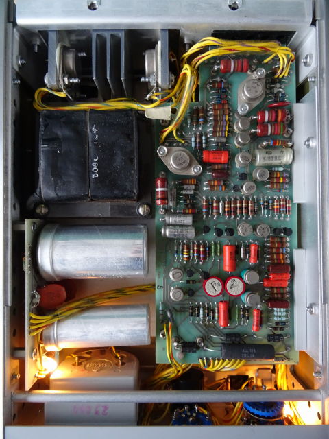

Van de binnenkant heb ik ook nog een foto gemaakt:
https://www.uploadarchief.net:443/files/download/dsc05836_cleaned.jpg
Het lijkt er wel ook dat mijn exemplaar in een clean room of nog in de doos heeft gestaan. Ook het serie nummer is vreemd het heeft een prefix 9C en volgens de manual is het de 10e van de eerste commerciële apparaat dat uitgebracht is. Wie kan hier opheldering opgeven, misschien NKHteB ?

Ha flash2b,
Inderdaad een erg mooie stroombron! En ziet er nog prachtig uit.
Dat hij ook moduleerbaar is had ik nog niet meegekregen. Handig!
Hier een artikel er over in het HP Journal (september 1969!): http://www.hpl.hp.com/hpjournal/pdfs/IssuePDFs/1969-09.pdf
Complex ding, en toen State of the Art!

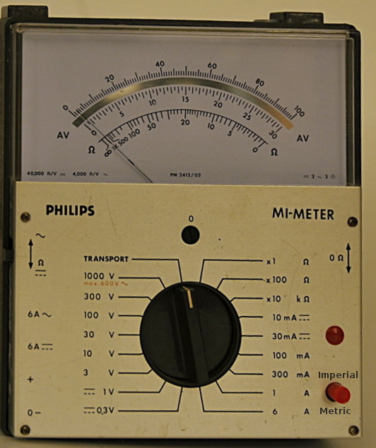

Iets waar ik al lang naar opzoek was. De Philips PM-2412 MI-meter.
Er zijn maar weinig van deze meters gemaakt en dit speelde ten tijde van de koude oorlog toen Amerika over ging naar imperial volts.
Dit om de russen op het verkeerde been te zetten bij gestolen ontwerpen. Het Nederlandse Philips, bezig onderdeel van Fluke geworden, had nu een probleem. Philips personeel dat uitgeleend werd aan Fluke. Je kon wachten op meet/rekenfouten. Daarvoor was deze meter. Was de Philips man in een Fluke vestiging dan kon hij zijn meter op imperial zetten. In zijn eigen lab op metrisch. De rode knop rechts onder verzorgde de omschakeling

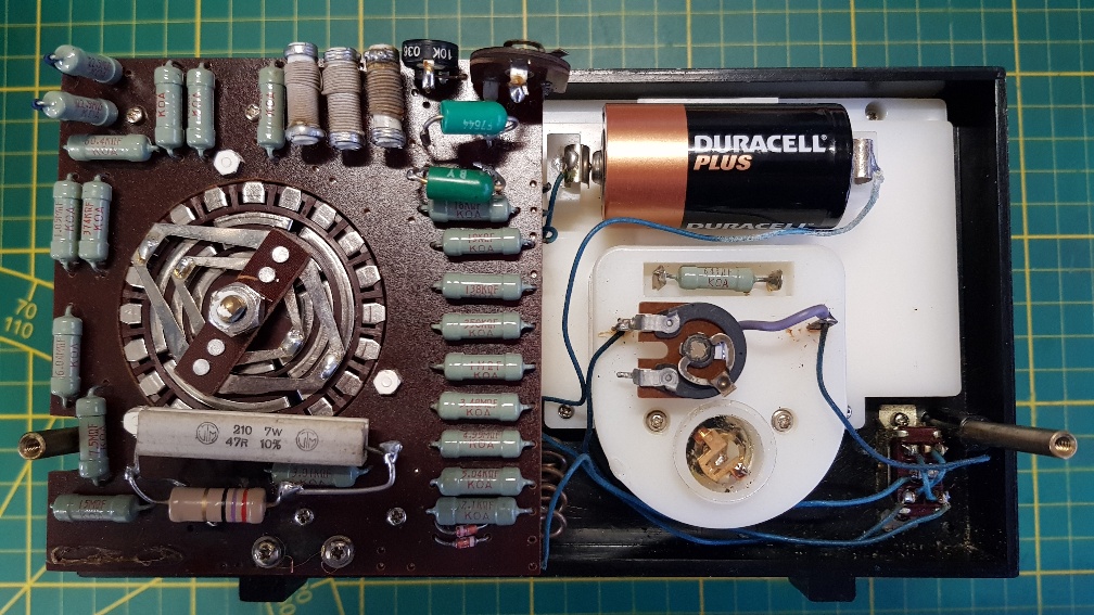

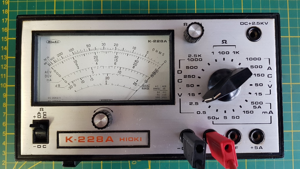

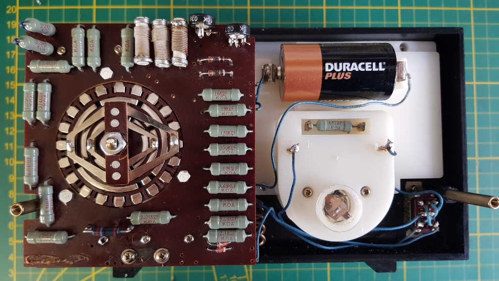

Net mijn Hioki K-228A (Made in Japan), met een gevoeligheid van 30KΩ/V, die ik kocht op de Rosmalen 2018 beurs gerepareerd en afgeregeld.

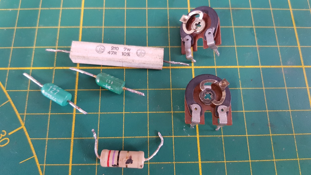

Deze was door de vorige eigenaar stuk gerepareerd met Philips onderdelen uit de K11 tijd. Een defecte 27Ω weerstand compleet met brand gaten (en die 42Ω meet !) met daarover een reuze draad gewonden 47Ω weerstand zat in het 1Ω bereik. Verder waren de diodes die de AC gelijkrichten vervangen voor BY127 en er was een instel potmeter toegepast met de verkeerde waarde. Om het helemaal bont te maken was er een potmeter over de draaispoel meter gesoldeerd waardoor de uitlezing helemaal niet meer klopte !
Deze zooi heb ik verwijderd:
https://www.uploadarchief.net:443/files/download/20180401_121402_resized.jpg
Plaatje voor de herstelling:
https://www.uploadarchief.net:443/files/download/20180331_180346_resized.jpg
Plaatje na de herstelling:
https://www.uploadarchief.net:443/files/download/20180401_121017_resized.jpg
Het schema en de PCB layout heb ik via een mail naar iemand die een soortgelijke meter op een Oostenrijkse 'marktplaats' site aanbood via de mail gekregen. Hoewel de foto's niet perfect waren, werd het hierdoor veel makkelijker deze meter te repareren.
Nu wist ik ook de waarden van de originele weerstanden en de types van de diodes. Origineel zitten er 2 stuks SD-46 (60V/30mA) germanium diodes in die ik heb vervangen voor 2 stuks AA133 (130V/50mA).
Tenslotte heb ik de meter afgeregeld:
https://www.uploadarchief.net:443/files/download/20180401_121714_resized.jpg
Het model is een soort kruising van een bench met handheld model, want het hoort verticaal te staan. Ik schat dat deze rond 1975 is gemaakt maar er zitten geen date codes in. Het bouwjaar is 1972 gevonden door een date code op de rand van de schaalverdeling.
Ben blij dat hij het helemaal weer doet en in spec is, de vorige eigenaar had maar beter geen reparatie kunnen uitvoeren of iig de juiste onderdelen moeten aanschaffen.
Op 1 april 2018 12:42:09 schreef fred101:
Mijn Hioki kan 1x per jaar ook Imperial Volts meten! Ik heb het net getest en het werkt echt!
Op 30 maart 2018 19:08:59 schreef evdweele: Waarom 3 en geen 4? Zoveel moeite en geld kan dat toch niet kosten?
Hetzijn dezelfde drukknopen die ook aan kleding zitten. Voor mijn vorige baas heb ik in een fourniturenwinkel een tangetje en de goede maat drukknoopjes gekocht. Het aanknijpen is een fluitje van een cent. De kosten trouwens ook.
Hoe zit het met de Rijnlandsche Volt?
Rommelige werkplek? In de natuur is wanorde de meest stabiele toestand; de entropie is dan maximaal. Het handhaven van "orde" kost daarom altijd energie. ----> TUBE COLLECTORS ASSOCIATION - &#8224;
Rijnland ligt iets beneden NAP, hierdoor stromen elektronen iets lastiger naar boven.
Daarom moet je een klein beetje optellen bij de "gewone" Volt. (ongeveer 0,324%) :) :)
Hi flash2b,
Mooi gerepareerd en een leuke meter :-)
Krijg echter wel de kriebels van die 2,5KV aansluiting, dat komt nu door geen enkel norm heen denk ik.

flash2b
Op 2 april 2018 00:04:22 schreef blackdog:
De 2.5KV komt direct via de bus rechts boven (links boven op de print) binnen en gaat dan direct naar 2x 22,5MΩ weerstanden in serie verder. Die weerstanden staan rechtop met de draad naar de kastrand toe en hebben een extra isolatie over de draad. Er is dus wel over de positie van de bus en de weerstand nagedacht.
