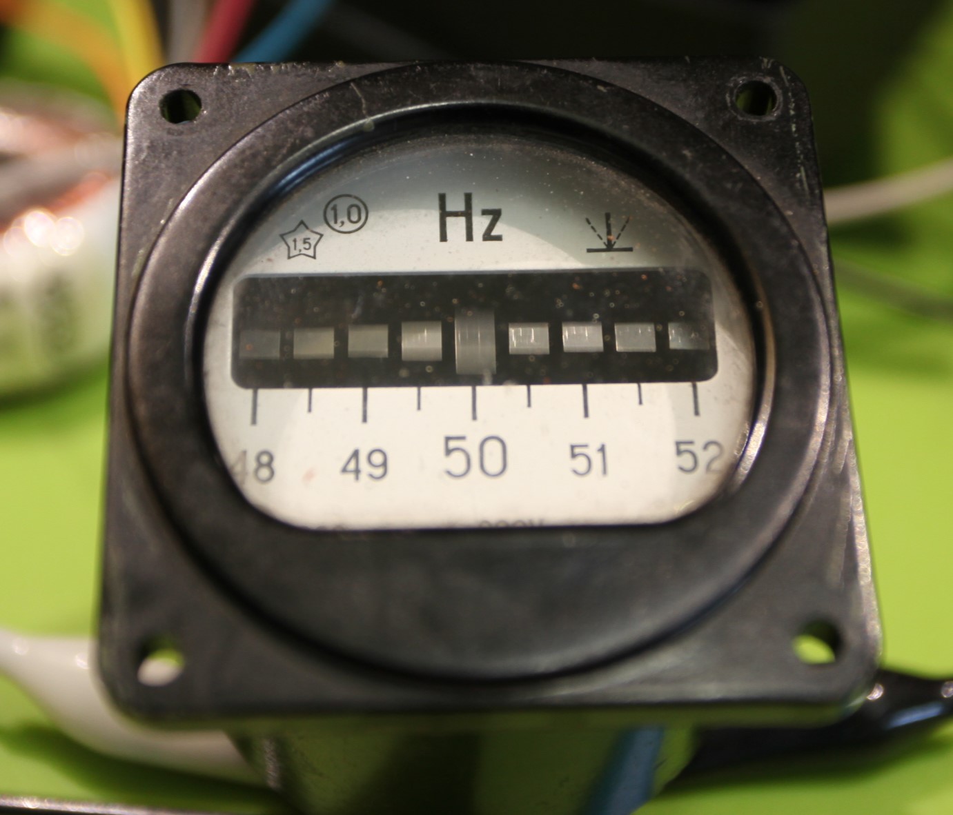

maus, een tongenfrekwentiemeter. moet je eens een foto van posten in werking
Mag een filmpje ook?
In de periode van de afwijking door de netfrequentie (Klokken liepen achter) Heb ik een foto toegevoegd , waarop de afwijking is te zien:
De naburige tongen trillen ook mee, waardoor er een soort Gausse verdeling bestaat; de top is de gemeten frequentie.
De meters worden o.a. gebruikt bij aggregaten om het toerental te checken, maar ook bij machines. In lucht- en scheepvaart vind je 400Hz uitvoeringen.
Overigens worden deze meters nog steeds geleverd. Ik denk vanwege het simpele en betrouwbare systeem. Je ziet dan de moderne vierkante uitvoering: Wit met een dun zwart kader:
Nog eerder werden ze in de toen gebruikelijke ronde uitvoering gemaakt.
@sine: Filmpje voegt niks toe. Je zult hetzelfde beeld zien, tenzij je over een 230V bron met variabele frequentie beschikt. Dat had-ie dus ook
Trafo en versterker doen niets. Je mist de generator nog
Pikant is overigens de 1% tolerantie(!) van het system....!!

Als je ze gaat gebruiken voor het "Echte" lichtnet zijn ze nogal saai, dat heet in thuisgebruik, daar zal altijd de middelste tong vibreren.
Bij een klassieke net synchronisatie set voor een generator is het een stuk interessanter, daar heb je twee van deze meters (niet zelden in 1 behuizing) zodat je de frequentie kunt matchen.
Tegenwoordig gaat dat synchroniseren en parallelschakelen vol automatisch uiteraard.

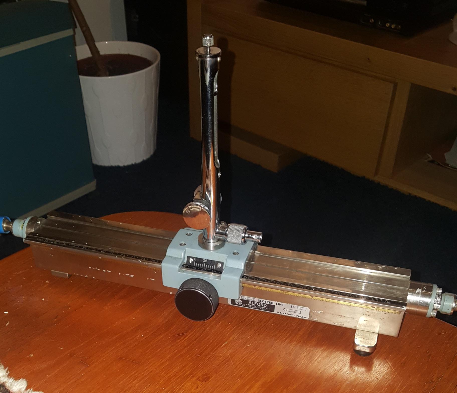

@miedema Gertjan Wat wil ik er mee doen? Het is leuk om de knopen en buiken op te zoeken en zo de SWR, de Admittantie te bepalen.
Werken met de Smith chart vind ik erg leuk. Verder kan ik met deze fiets hoger komen dan met de VNWA van DG8SAQ.
@electron920 De lengte van plug tot plug is 355 mm.
Hierbij een foto van een bijbehorende probe. Het kleine knopje stelt de diepte van de probe in. Maar de grote knoppen?
Waar ik vooral naar op zoek ben zijn gegevens om hem te demonteren zodat ik hem netjes schoon kan maken.

Ha Camino1,
Duidelijk ≈ 35cm is mooi dan kan je ook redelijk laag meten 300MHz.... 4GHz (8GHz).
De twee grote schroeven aan je probe kunnen die draaien of zo iets.

Ha Electron,
Met de kleine kartelmoer aan de kop kan je een heel klein probje in en uitschuiven. Dan zit er een plunjer in het opengewerkte gedeelte. Gaat op en neer in het inwendige. De 2 grote kartelmoeren zijn gekoppeld, en bewegen ook iets in het inwendige.
Achter de BNC-connector zit inderdaad waarschijnlijk een diode.
Maar met eruit halen wacht ik nog even tot ik wat meer weet over de constructie.
Er schreeuwen nog andere zaken om aandacht.

Ha Camino1,
Duidelijk je kunt er dus iets aan verdraaien je heb gelijk dat je voorzichtig er mee omgaat het is best kwetsbaar.
Deze instelling bepaalt de lengte van je 1/4 λ coaxiale stub.
Je kunt dus de buiten bus verder over de binnen pen schuiven.
