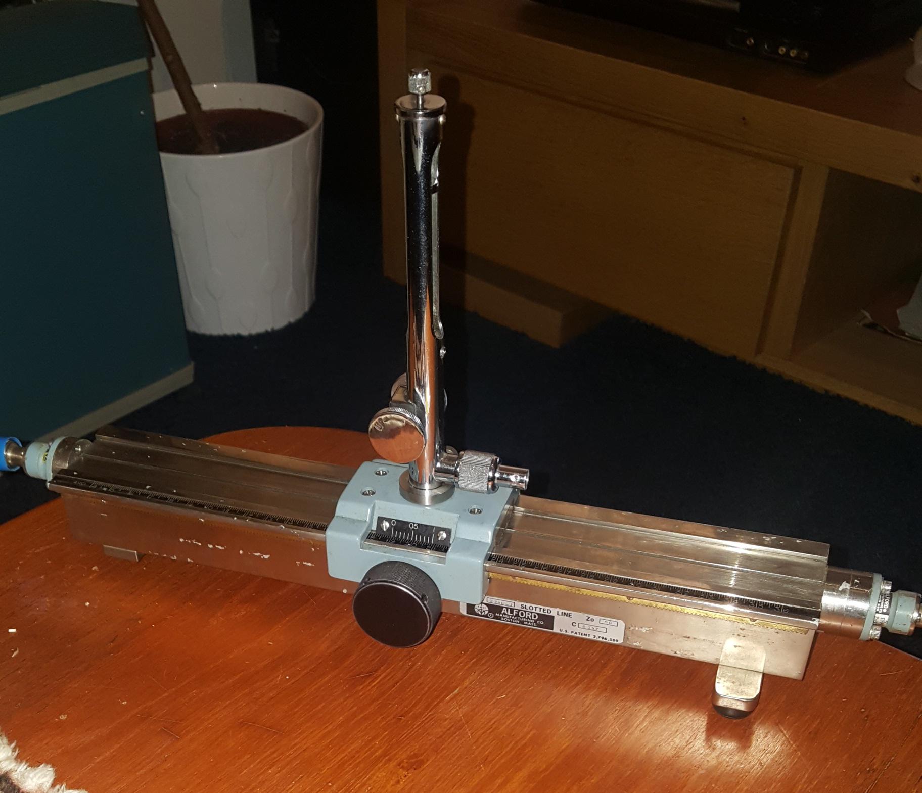

Er is wat duidelijkheid over de Alford slotted line.
Deze toeter is een afstembare detector. Achter de BNC connector zit een diode.
Met het kartelschroefje bovenop stel je de diepte van de probe in. En daarmee de gevoeligheid.
In de uitsparing zit een plunjer waarmee je de frequentie grof instelt.
Met de grote knoppen doe je de fijntuning.
Het feest begint vanaf 750MHz.
Vanaf 400 MHz kan je een kleine vaste probe gebruiken, zonder al die instelmogelijkheden.

Heb jij nog een detector diode gevonden voor die slotted line?
Ik wil een probe bouwen die resonant is op 400 MHz.

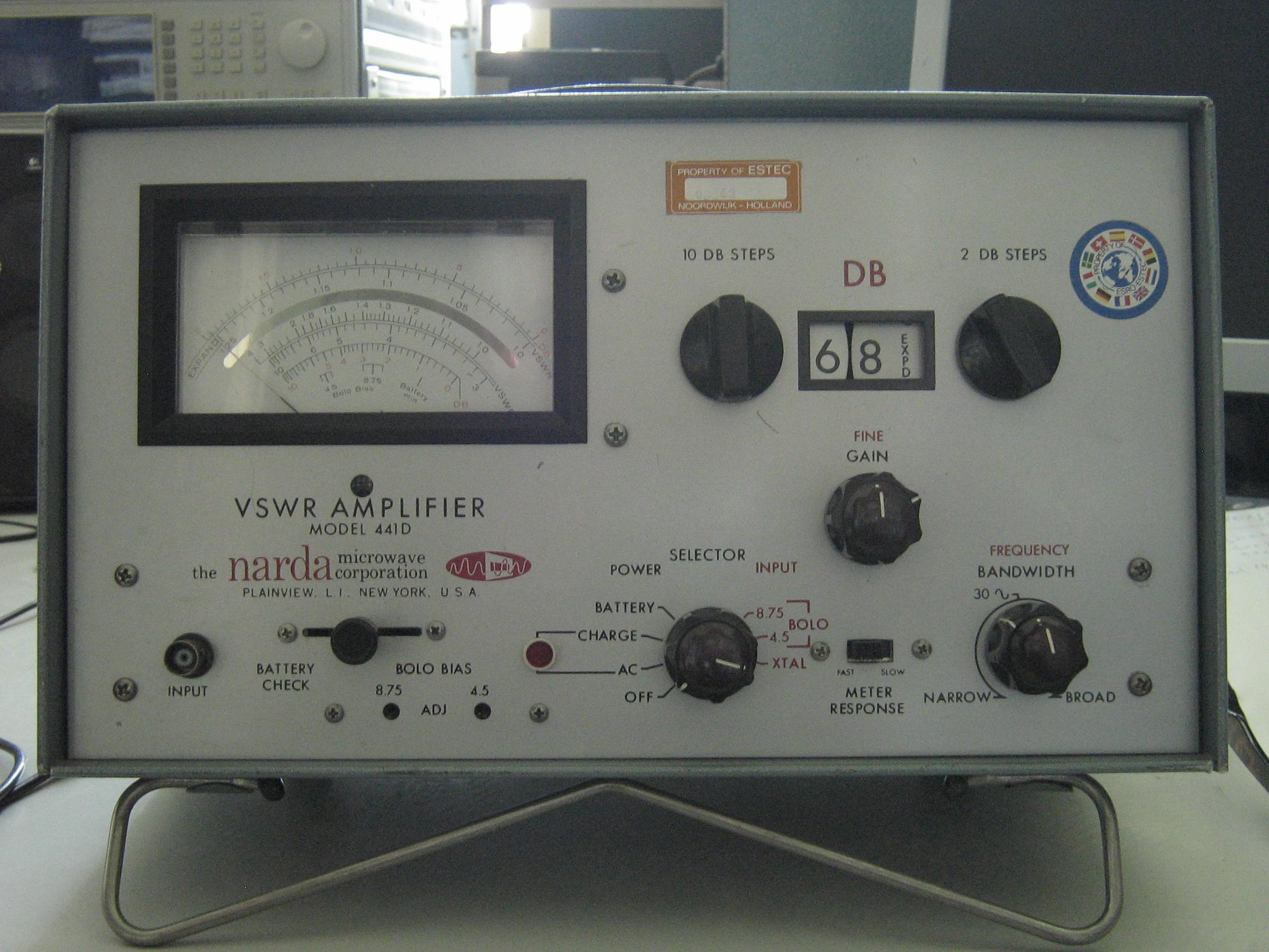

Hierbij een Narda model VSWR meter.
Narda 441D
Het meetprincipe van al deze meters is gebaseerd op de zogenaamde IF substitutie methode dit wil zeggen dat niet de amplitude van de RF draaggolf gebruikt wordt maar de 1kHz modulatie zijband het is een ac component dus hierdoor kan je zonder veel poespas veel versterking maken (geen dc component).
De versterking is in sommige type 1000000 keer :o
Groet Henk.

Mooi zeg die Narda 441D, weer eens een ander merk en daardoor een ander concept voor de dB verzwakker. Leuk dat je deze tijdens het inrichten in je nieuwe ruimte aan ons laat zien!
Er komt vast nog wel wat meer langs van je (hoop ik).
