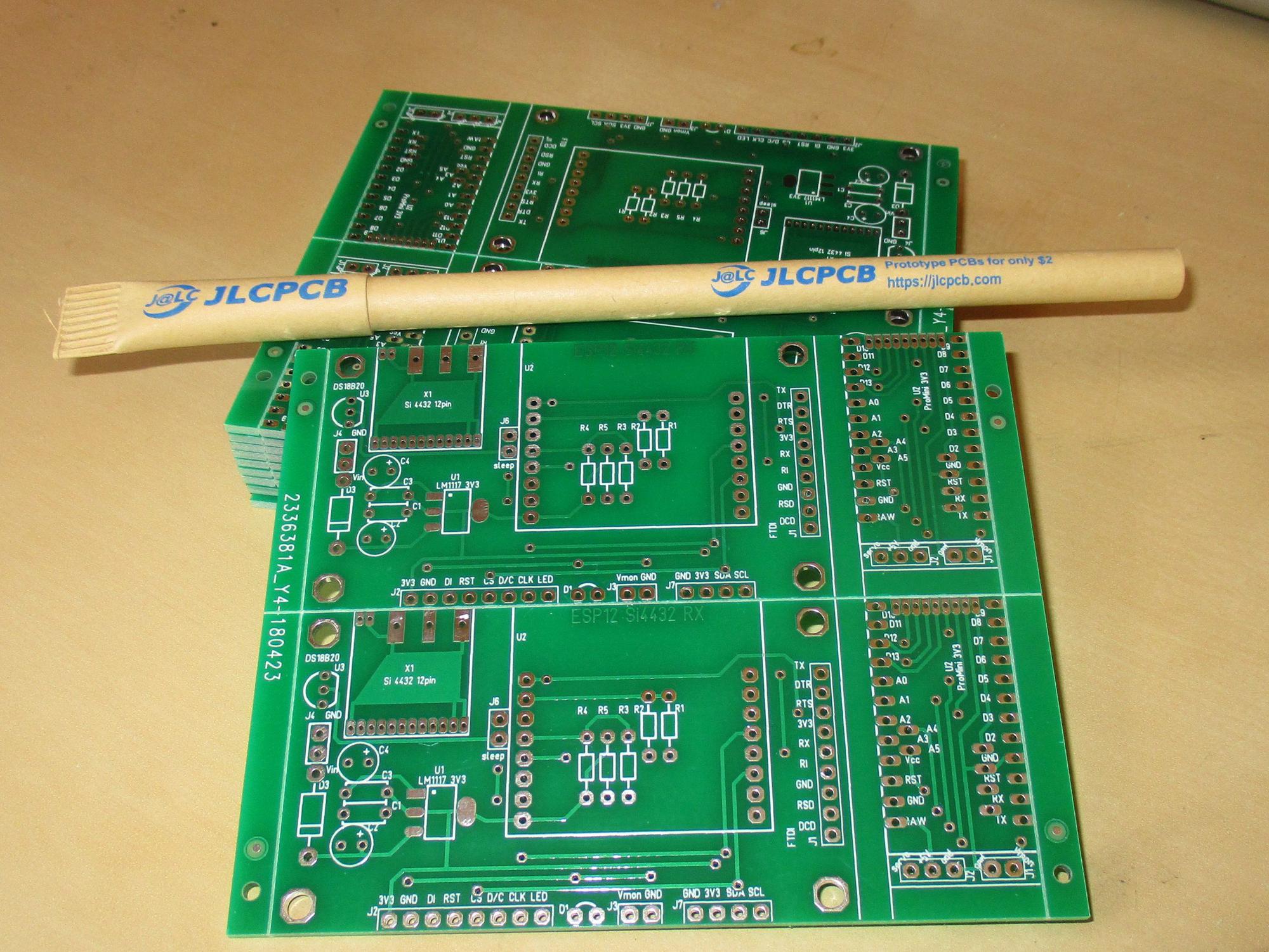

Fabrikant : https://jlcpcb.com
Aantal besteld : 10
Afmeting (in millimeters): 100 x 82
Prijs per stuk : 0.2$
Verzendkosten : 12.41$
Levertijd : 11 dagen
Bruikbaarheid : 10/10
Kwaliteit : perfect
Doel :ESP8266 anemometer RX + variometer
Opmerkingen :
- de eerste keer dat ik op die manier printen laat maken, getekend met Target 3001 250pins freeware versie.
- V-score rechts iets te dicht bij PCB, maar waarschijnlijk doordat PCB outline te nauw getekend werd
- Horizontale V-score wordt na opladen Gerbers gedefinieerd bij JLCpcb zelf. Handig omdat je dan geen last hebt van pinlimiet.
Foto's (echte thumbnails graag):
