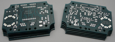

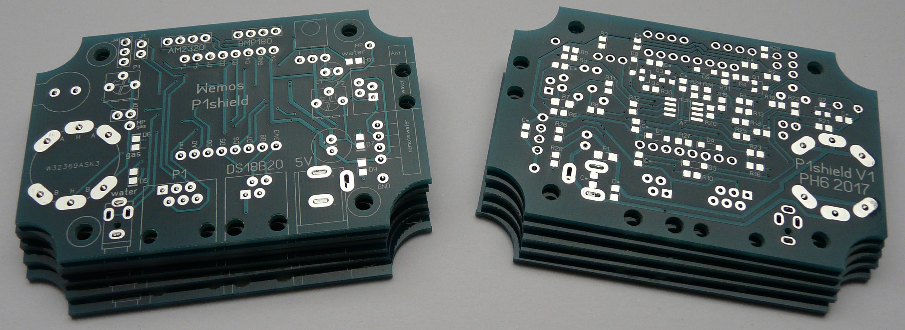

Fabrikant: www.pcbway.com
Aantal besteld/ontvangen: 10/11
Afmeting: 51 x 76 mm
Totaal incl verz.kosten: €11.43 ($13)
Levertijd: 16 dagen
Bruikbaarheid (bruikbaar/ontvangen): 11/11
Kwaliteit (perfect, goed, matig, slecht, bizar): perfect
Functie pcb: P1shield, interface voor slimme meter
extra functies:
- DS18B20 temp sensors, meerdere kunnen parallel
- AM2320 I2C temp. + humidity sensor
- BMP180 I2C barometric + temp sensor
- watermeter refective sensor of op 433Mhz
- water lekkage sensor
- MQ4 methaan sensor
- IR 38kHz sensor
- kleine buzzer
En dit printje moet in een kastje met doorzichtige deksel van AliE. komen .
En nu nog testen, software voor de Wemos D1 mini en Node-Red maken.
Lijken veel functies voor de D1 mini, maar niet alles hoeft tegelijk :-)
Enne ik doe niet alles alleen, maar met een clubje pensionado's van mijn oude werkgever.
https://www.uploadarchief.net/files/download/resized/p1shield%20pcb.jpg

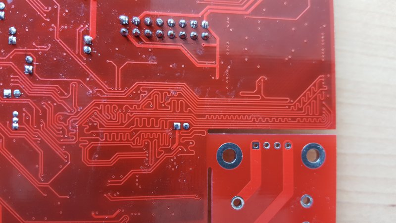

Fabrikant: PCBCart
Aantal besteld/geleverd: 5/10 ?!?!
Afmeting: 160x100 mm
Prijs per stuk: €20,21
Verzendkosten: €25-ish
Levertijd: 11 dagen
Bruikbaarheid: 10/5
Kwaliteit (perfect, goed, matig, slecht, bizar): Perfect!
Doel: MCU DSP platform
Opmerkingen: Voor het eerst een 4 laags print besteld, met via's zo klein als ze maar kunnen op de proto pool: 0.2mm met 0.13mm annular ring. het ziet er bijzonder goed uit!

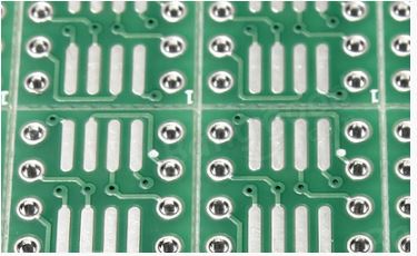

Even een leken vraag van mij ..... wat zijn mouse bites?
V-scores zijn volgens mij de voorgefreesde breuklijnen, toch?
HIER staat een mooie foto.
Om twee printjes tegelijk te laten fabriceren maak je 1 ontwerp waar de twee designs met dunne stukjes printplaat aan mekaar zitten. Dan laat je een aantal gaatjes boren precies op de rand van de originele ontwerpen zodat de dunne stukjes verbinding met de hand afgebroken kunnen worden.
Anoniem
Op 1 mei 2018 09:55:34 schreef rew:
Ah, duidelijk thanks.
Is dit dan niet makkelijker ? Of breekt dat minder mooi ?
Dat is die V-score waar rew het over heeft. Als ze dat voor je doen dan is het ook goed want het geeft een mooiere breuk. Een V-score kan echter alleen in rechte lijnen over het hele panel, waardoor je soms aangewezen bent op gedeeltelijk uitfrezen gecombineerd met mousebites.
