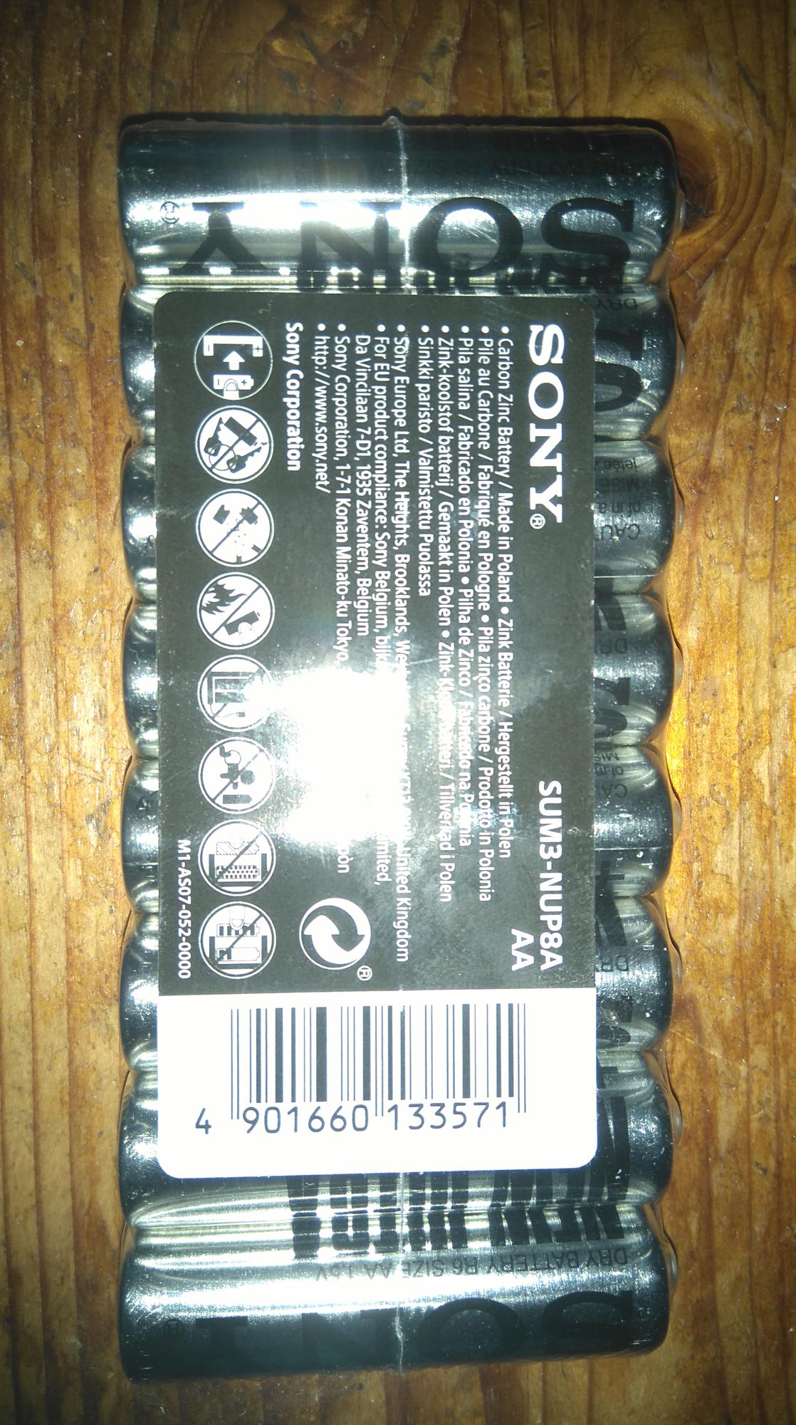

Batterijen, kocht vorige week of twee weken terug of zo twee pakjes goedkope Sony's AA bij de plaatselijke supermarkt.
Bij het uitpakken vond ik ze wat licht.
17 gram tegen 25 voor een oude Duracel.
Drukte er ook vrij gemakkelijk een deukje in.
Conclusie, Sony new Ultra zijn AAA in een AA huls.
Made in Poland.
Woensdag maar eens terug gaan.

Poland, dat zou Panasonic kunnen zijn. Wat staat er op de blister (kleine codes in de hoek)?
@kruimel hieronder: Polen is voornamelijk een zink-koolfabriek als het inderdaad Panasonic is. Ze maken er wel alkaline, maar minder.

Kan ook een zink-koolbatterij zijn, die zijn ook lichter en mechanisch minder sterk. Arco laat dit hier zien: link. Heb je ze open gemaakt?

Het nog ongeopende pakje.....

Jup, een zink-kool batterij. Zou ik niets mee doen, ze hebben dan weinig capaciteit, weinig vermogen en ze lekken als ze leeg zijn. Dat is inherent aan zink-koolbatterijen.
Inherent, behalve dan aan die die niet lekken. Maar het lijken me inderdaad Panasonic zink-koolbatterijen.
