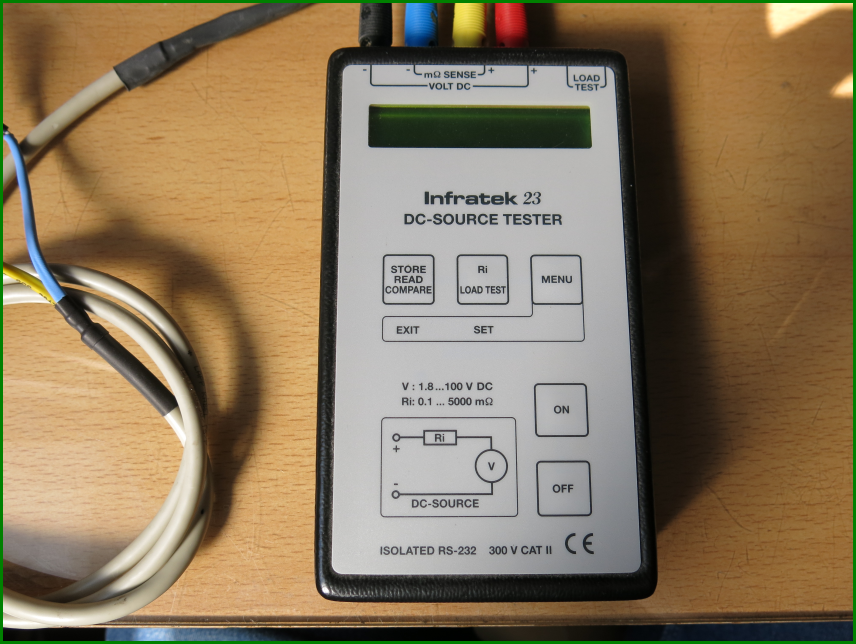

Ik heb deze week toen ik bij Lidle was, vier stuks 9V batterij meegenomen, dit omdat twee stuks in een blister wel heel goedkoop waren.
Dus die vier stuks heb ik gemeten met mijn Infratek 23 "DC-Source_Tester" welke ik gebruik voor de snelle test van batterijen en accu's.
De drie merken 9V batterijen welke ik getest heb, de Ikea de VARTA Industrial en de AEROCELL.
Ik kan hier allerlij metingen laten zien, maar in kort komt het hier op neer, de AEROCELL heef een 2x zo hoge inwendige weerstand als de Ikea of de VARTA.
Bij de Ikea of VARTA kom ik maar heel weinig verschillen tegen, de Ri is ongeveer 1,4Ω en voor de AEROCELL is die 2,8 a 2,9Ω
Prijs technisch zou de AEROCELL toch gunstiger kunnen zijn, maar minder goed voor moeder aarde
Ik weet dat alleen de Ri meten niet alles zegt over de capaciteit, maar het geeft mij meestal wel een goede indruk.
