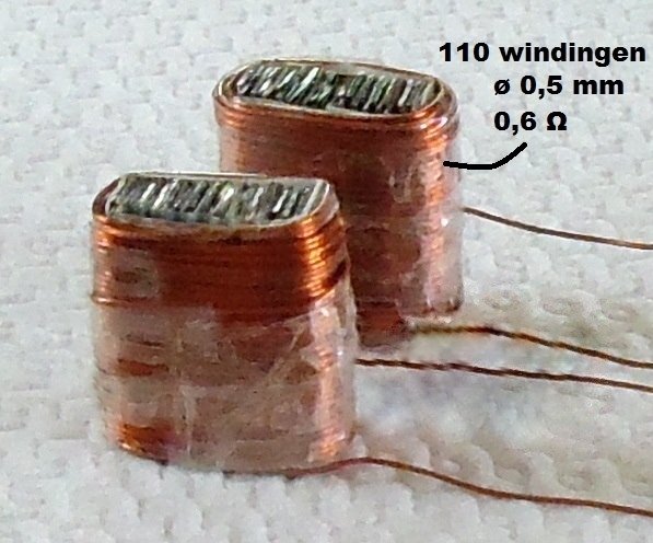

Om een zo gelijkmatig mogelijke air gap te krijgen heb ik de magneetringen op de hoofdas aangedreven en het oppervlak nageslepen.
Dan wil ik nu de 2x50 magneten 20 x 10 x 5 op de ringen plakken.
(eerst recht en misschien later onder een hoek van 15 graden)
en een enkele spoel daartussen monteren voor metingen.
SparkyGSX
Het lastige is dat je op die manier niet de cogging torque kunt meten, want gewoonlijk is dat de som van de krachten op de ijzerkernen, waarvan sommige positief en andere negatief zijn.
In plaats van de volledige spoelen kun je natuurlijk ook alleen de kernen plaatsen, als dat gemakkelijker is.

Deze spoel ( 220 windingen) heeft een hoge ( 1,2 Ohm ) weerstand. Ik kan een test spoel maken met bijvoorbeeld 110 windingen.
2 test spoelen naast elkaar kan ook.

Dat valt tegen! Ongeveer 3x minder dan eerst, terwijl we juistmeer verwachtten..... Ik vermoed een meetfout/schrijffout en niet een echt effect...
Oh, wacht. Je gaat nu ineens weer 110 windingen doen?
