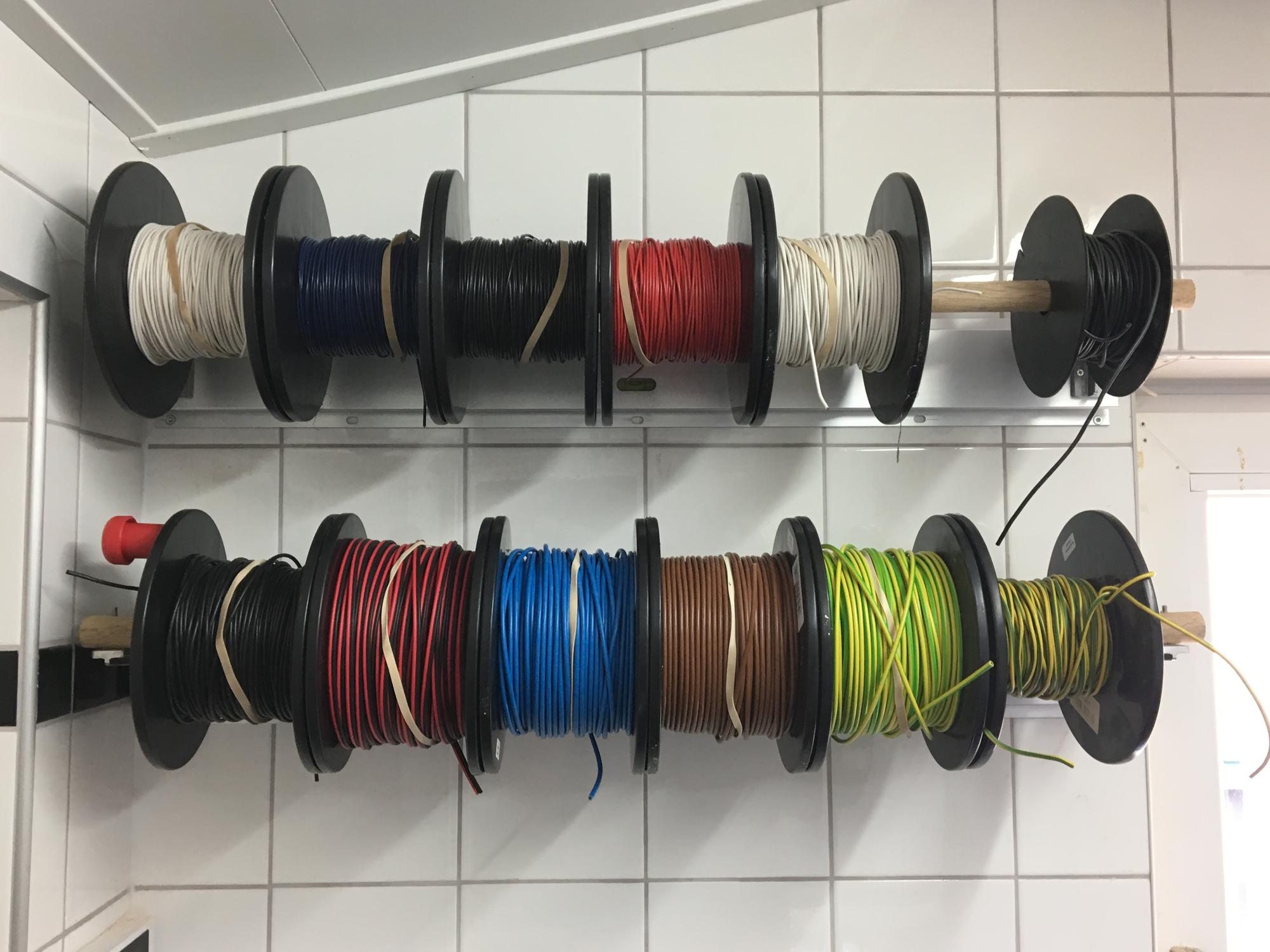

Niet echt elektronica gerelateerd maar geef mij een rol kabel in een doos en binnen 5 minuten zit hij in de knoop. Beetje orde in de chaos geschapen.
Doosje haspels besteld , normaal worden ze gebruikt voor schrikdraad.

Dus je spoelt alles vanuit de doos op een haspel?
Ik heb dat nooit dat het uit een doos in de knoop raakt. :)

Mooi, maar waarom op de badkamer?
Lambiek
Daar heeft hij de juiste luchtvochtigheid. :)
Bij mij altijd, of dozen gaan scheuren, vallen uit elkaar.
Daar had ik nog ruimte :+
