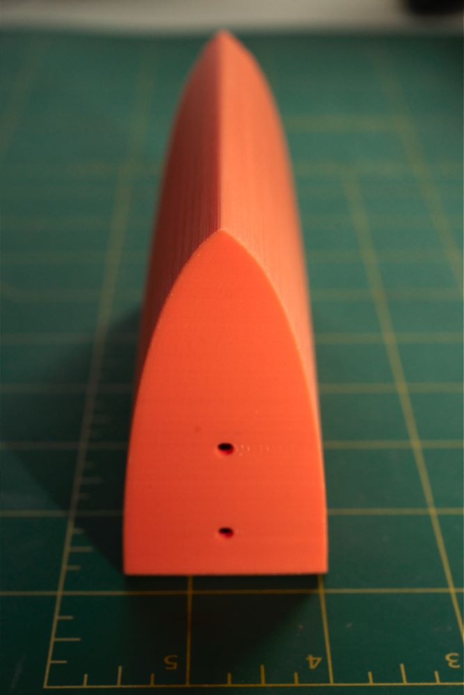

@MarkCE, deze ziet er best wel netjes uit, waar is dat op geprint?
Vertex K8400 (Velleman) printer. Dit is een clone van een duur merk en voor mij het minimum wat ik aandurfde.
Het gaat niet van zelf. Het is een bouwpakket, met toch aardig wat werk en benodigd nog wat tweaken voor een goed resultaat.
Pasring voor siliconen-kitspuit zodat tube beter vast zit:
[Bericht gewijzigd door markce op dinsdag 11 september 2018 21:13:04 (14%)]
