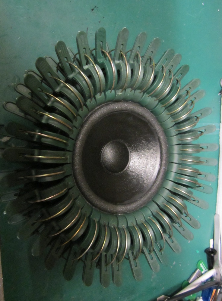

Heb eindelijk de midtoners in mijn FB825 ook maar eens gerefoamed...
Had een paar jaar geleden alleen de woofers gedaan, nu waren de midtoners gammel aan het worden.
Als je genoeg klemmetjes hebt is het simpel... ;) (dan wordt de lijm netjes egaal zonder bobbels aangedrukt)
Bij Action kosten die klemmetjes (eigenlijk voor planten bedoeld) nog geen euro per 20 stuks...

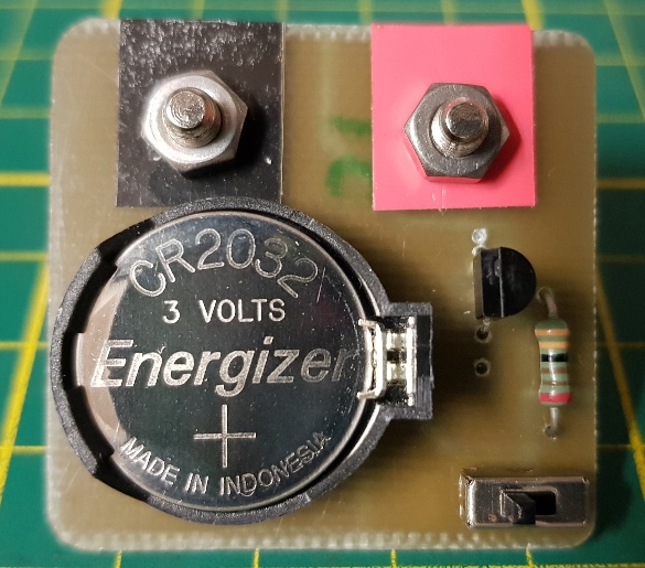

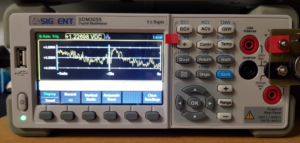

Vandaag een kleine referentie gemaakt die gemakkelijk op de bussen van een meter kan worden geschoven.
Een CR2032 voorziet de referentie van stroom. Deze werkt tot 1.9V nog goed en verbruikt weinig stroom dus de lithium cel zal lang mee gaan.

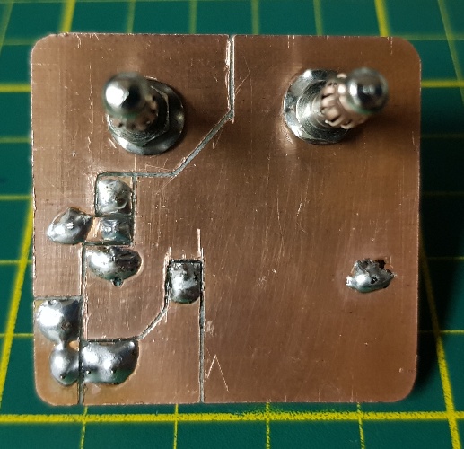

De print is met een kras pen uit de hand gemaakt.

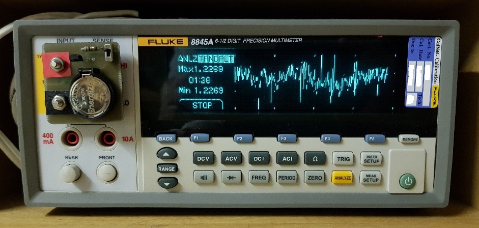

De uitgang spanning is niet instelbaar, maar wel heel stabiel:

Hi flash2b , :-)
Leuk projectje, zijn er geen ontkoppel condensatoren nodig voor het IC?
En natuurlijk, welk IC heb je hiervoor gebruikt?
Ik ken verschillende 1,235V referenties.
Dat ziet er handig uit flash.
Maar wat voor driepootje heb je er nu opgebakken ? :)

Ha flash2b,
In elk geval de meest compacte en handzame referentie tot nu toe :-)
Leuk idee en lekker snel gemaakt.
Vroeg me ook af bij het bekijken van je print of ontkoppel Ctjes zegenrijk zouden zijn.... Natuurlijk niet echt iets over te zeggen zonder datasheet, tegenwoordig lopen de aanbevelingen voor de diverse regelaars en Refs wild uiteen....
groet, Gertjan
De referentie is een LM385B-1.2 van Texas Instruments. Datasheet hier. Daar zie ik geen ontkoppel Ctjes.
Voor 3½ DMM's wilde ik een referentie hebben die <2V omdat dat handiger is. Mijn LM385B-1.2 is 1,2269V en heb ik niet geselecteerd, maar hij komt uit een batch van 50 stuks.
Het ging mij vooral op de compactheid én moest het low-power zijn omdat ik de CR2032 op de print wilde hebben. Verder is een printje krassen veel leuker dan een kras-lot! Mijn kras-pen is de HBM Model 4.
