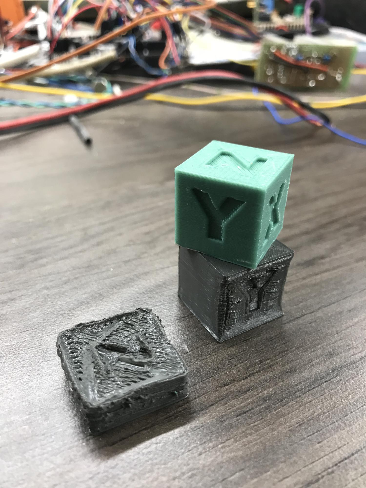

De bekende calibratie kubus?
Hier is een van de eerste en de laatste calibratie kubus prints.
De mooiste is geprint na al de modificaties aan de D9.
X en Y as veranderd van geleiders
