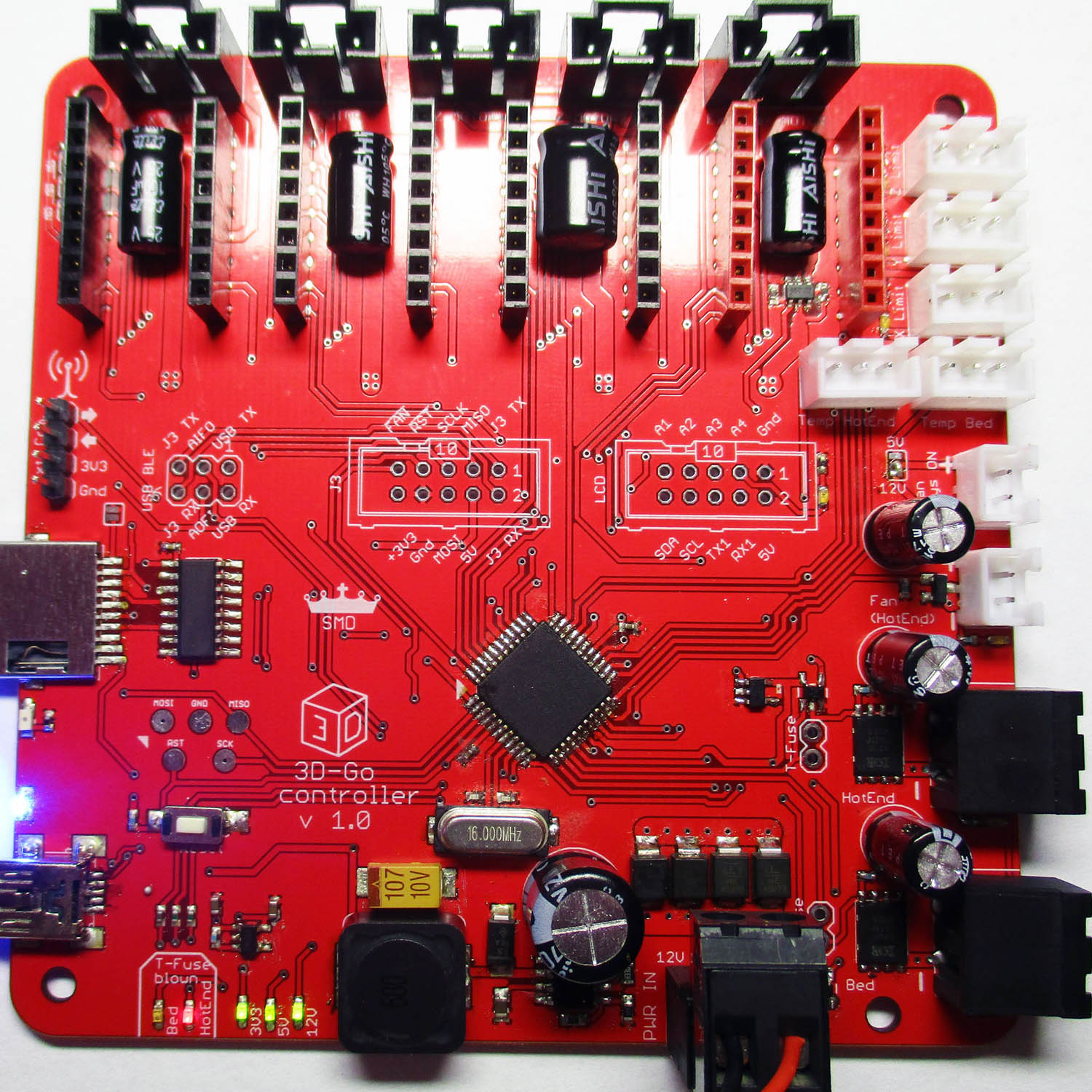

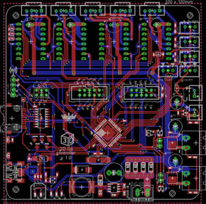

Dankzij je reactie denk ik er erg sterk over na om zelf een printje te maken (*), waarbij stepticks gebruikt worden (heb er nog een paar liggen). Dan wordt het makkelijk(er) uitwisselbaar en kan ik nog een paar wijzigingen doorvoeren (andere MOSFETs, connectors, UART-to-USB, etc.).
(*) In de afgelopen uurtjes heb ik een PCB-ontwerp getekend op basis van een schema van een "Melzi-clone" in Eagle :
https://www.uploadarchief.net/files/download/melzi_clone.jpg
Ik heb de .sch-file bijgesloten in dit bericht. Verder is het ontwerp zo goed als af. Ik zal het vannacht nogmaals controleren. Als ik geen foutjes zie, gaat de opdracht voor het maken van een PCB vannacht nog de deur uit.
Opm: Ik heb in het ontwerp rekening gehouden met een Atmega1284P in TQFP-, en MLF-behuizing.
@Rew :
(Reactie verwijderd na her-bestudering vraag / verzoek)
Inmiddels heb ik de print binnen en voorzien van componenten :
https://www.uploadarchief.net/files/download/3d-go_s.jpg
Ik moet nog controleren of het werkt zoals ik had ontworpen, maar ik kom alvast met vervolg-vragen :
1) Hoe kan ik achterhalen wat voor temp-sensor wordt gebruikt bij de Anet A8 printer ?
2) Is het mogelijk om met Arduino een hex-file te maken ?
Wat betreft 2), ik heb een kale Atmega1284P op het boardje gezet. Ik vermoed dat ik de sourcecode van de Melzi-clone moet downloaden waarin de nodige aanpassingen gemaakt dienen te worden. Vervolgens zal ik het om moeten zetten naar een hex-file die in de Atmega1284P geprogrammeerd kan worden.

Hmm,. het wil niet helemaal lukken met Arduino. Ik heb Marlin gedownload en ik zag in de map "example_configurations" een sub-map met "Anet\A8". Daar staan 2 files in :
- Configuration.h
- Configuration_adv.h
Beiden heb ik naar de hoofdmap gekopieerd. Ik heb nagenoeg niets gewijzigd in Configuration.h. Toch krijg ik een aantal foutmeldingen, wanneer ik Sketch > Verify/compile selecteer.
1) #error : "unknown CPU"
2) #error "Oops! Make sure you have 'Anet V1.0', 'Anet V1.0 (Optiboot)' or 'Sanguino' selected from the 'Tools -> Boards' menu."
Wat betreft 1) heb ik geen idee waar ik de correcte CPU (Atmega1284P) kan selecteren.
Wat betreft 2) kan ik helemaal geen "Anet V1.0" of "Sanguino" vinden in het menu van Arduino.
Voor de volledigheid heb ik de errors gecaptured., in een bestandje gezet en bijgesloten bij dit bericht. Ik ben absoluut niet thuis in Arduino, dus ik hoop dat er wederom wat hulp geboden wordt. Ik wil graag binnenkort even wat printen.

Op 8 augustus 2018 08:21:41 schreef oxurane:

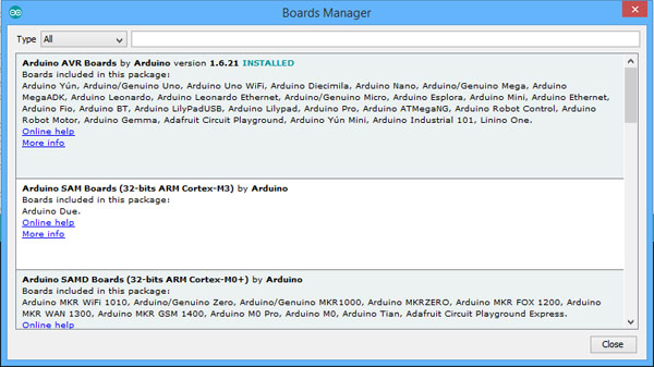

Bij Tools->Boards kiezen voor Boards Manager. Dan zoeken op Sanquino.
De board info wordt dan opgehaald.
Daarna kun in in Tools->Boards kiezen voor Sanquino en juiste CPU
Op 2 augustus 2018 02:08:02 schreef oxurane:
Je moet ook nog een bootloader erop zetten als ik me niet vergis.

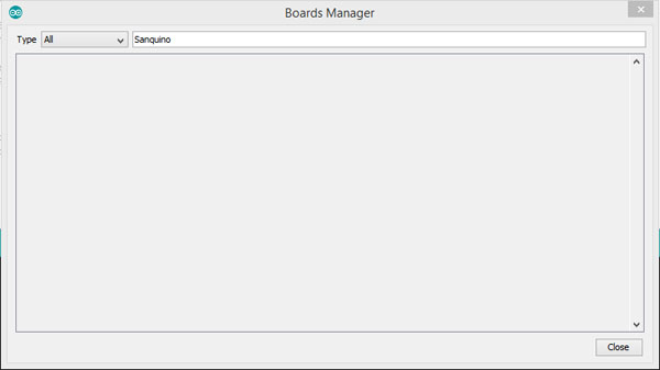

Nou, ik denk dat er in de basis iets mis is met Arduino, want wat ik ook doe met die Board Manager, Sanquino intikken levert een leeg scherm op.
Dit is het scherm wanneer ik pull-down menu "All" selecteer.
https://www.uploadarchief.net/files/download/arduino_bm1.jpg
En dit krijg ik, indien ik Sanquino intik...
https://www.uploadarchief.net/files/download/arduino_bm2.jpg
-= EDIT =-
Ja, ik heb ook "Sanguino" als zoekterm gebruikt.
-= EDIT =-
[Bericht gewijzigd door oxurane op woensdag 8 augustus 2018 18:31:06 (11%)
Anoniem
Op 8 augustus 2018 18:26:48 schreef oxurane:
Probeer dan eens met de hand toe te voegen. Zie link:
https://github.com/Lauszus/sanguino

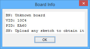

Ik heb het gedownload en uitgepakt en heb nu een map "Sanguino-master". Deze heb ik naar "Arduino\hardware" gezet en vervolgens Arduino opgestart. Ik zie nu inderdaad dat Sanguino geselecteerd kan worden, evenals de CPU.
Via Tools > Get Board info krijg ik het volgende :
https://www.uploadarchief.net/files/download/sanguino_gbi.jpg
Klopt dit ? (BN : Unknown board)
Kortom, moet ik me hier zorgen over maken, of maakt het niet uit, omdat "SN : Upload any sketch to obtain it" al betekent dat er sourcecode geupload kan worden ?

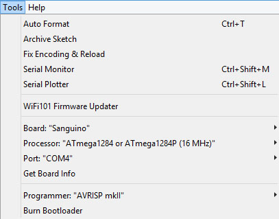

Denk dat je er eerst een bootloader moet inzetten. Krijg je als je met de seriele monitor van de arduino ide gebruikt ook teksten te zien? Zo niet dan is er iets mis met de seriele communicatie.
Via Tools > Burn Bootloader, krijg ik een error : "Error while burning bootloader".
Dit is overigens een screendump van het Tools submenu :
https://www.uploadarchief.net/files/download/sanguino_tools.jpg
Anoniem
Op 8 augustus 2018 19:53:06 schreef oxurane:
Welke programmer gebruik je?
Als het een USB aansluiting is op je board probeer dan is USBTinyISP
AVRISP mkII is vaak een losse programmer. Voor de USBTinyISP heb je wel bootloader nodig. Deze is allen via een AVRISP te installeren.
Het boardje is voorzien van een CP2102 (COM4) en die staat in verbinding met de Atmega1284P volgens het schema van een Melzi-clone.
Standaard heb ik altijd een losse programmer (AVRISP mkII) aan mn PC hangen (COM3).
Wanneer ik USBTinyISP selecteer (COM4), komt de volgende melding bij Burn Bootloader :
avrdude: Error: Could not find USBtiny device (0x1781/0xc9f)
Error while burning bootloader.
Ik denk dat het een kwestie wordt van die hex-file via de MKII in de CPU te flashen.
[Bericht gewijzigd door oxurane op woensdag 8 augustus 2018 20:06:57 (39%)

Op 8 augustus 2018 20:04:28 schreef oxurane:
Programmeren van mijn Melzi-clone gaat via de usb-aansluiting op het board en USBTinyISP. Er zit bij mij een jumper op die hem in programmode zet.
Nu programmeer ik hem via een AVRISP op de ISP aansluiting van het board.

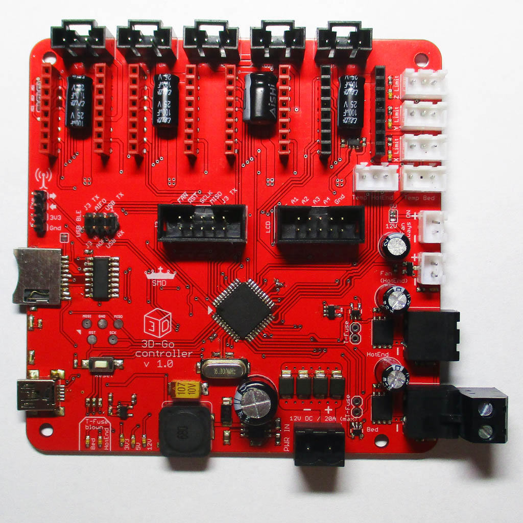

Heb zelf een ender-2. Die moest eerst worden voorzien van een bootloader. Heb die via een iscp connector er op gezet m.b.v. een arduino uno. Vervolgens kon ik er versie 1.1.9 van marlin erop zetten. Dit kan gewoon via de usb poort.
Deze jumpers ben ik niet tegen gekomen in het ontwerp, maar kan het toevallig iets zijn met die AIFO en AIFI-pins ?
Is dat 6-pins blokje linksmidden op de foto ?
(Aanklikbaar voor grotere afbeelding (1500 x 1500 pixels)
https://www.uploadarchief.net/files/download/melziclone_s.jpg
Op het board zijn 3 aansluitingen die nu niet bestuckt zijn(*). Ze zijn midden op het board geplaatst. Bij deze aansluitingen heb ik de pinvermeldingen erbij laten drukken op de PCB.
(*) Ja, ik heb een nieuw boardje bestuckt.
Op 8 augustus 2018 20:25:48 schreef oxurane:
Mijn tip, pak eens een arduino uno, mega enzovoort board en bekijk hoe die iscp connector sporen lopen en vergelijk die.
Anoniem
de ISP is het middelste blokje met MOSI, MISO, etc. Dit is een 10pins ISP connector. Die kun je met de AVRISP mkii laden.
Overigens als je met ISP programmer aan de gang gaat dan heb je geen bootloader nodig. Scheelt weer een paar KB. Bootloader heb je alleen nodig als je programmeert via de USB interface.
Dus ik zou de ISP aansluiting erop zetten. Dat programmeert beter.
Na wat stoeien kan ik melden dat het me deels gelukt is. Ik programmeer via de ISP-header.
