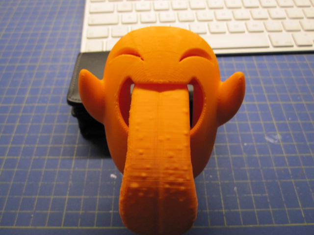

Op 26 september 2018 20:27:52 schreef bertus1945:
ik zie veel draadjes bij je Vincent1971
Klopt...is van mijn 3d-printer,cnc en ook van mijn axidraw...moet er nog eens kabelschoentjes voor printen.
Op 27 september 2018 08:43:56 schreef bertus1945:
ik bedoel draadjes in je 3d geprinte dingen he.
Oh bedoel je soms bij 'baby groot' ? Had toen de printerinstelling niet echt goed. Was een van de eerste prints
