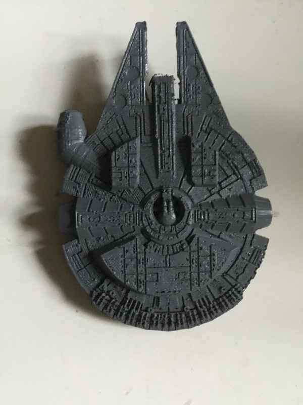

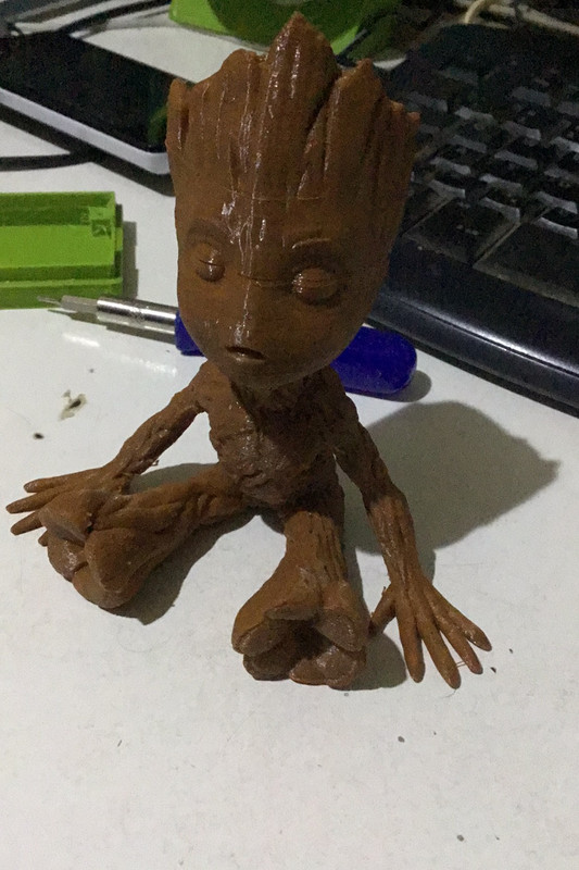

Wat dingen die ik geprint heb met een Ender-2
https://i.postimg.cc/FR8VN53q/IMG_0351.jpg
https://i.postimg.cc/fbWKvvMH/IMG_0165.jpg
https://i.postimg.cc/2jq7S6HK/IMG_0103.jpg
https://i.postimg.cc/1ttvyrTg/IMG_0108.jpg
https://i.postimg.cc/Cx55HZWG/IMG_0142.jpg

ik bedoel draadjes in je 3d geprinte dingen he.
Op 27 september 2018 08:43:56 schreef bertus1945:
Oh bedoel je soms bij 'baby groot' ? Had toen de printerinstelling niet echt goed. Was een van de eerste prints

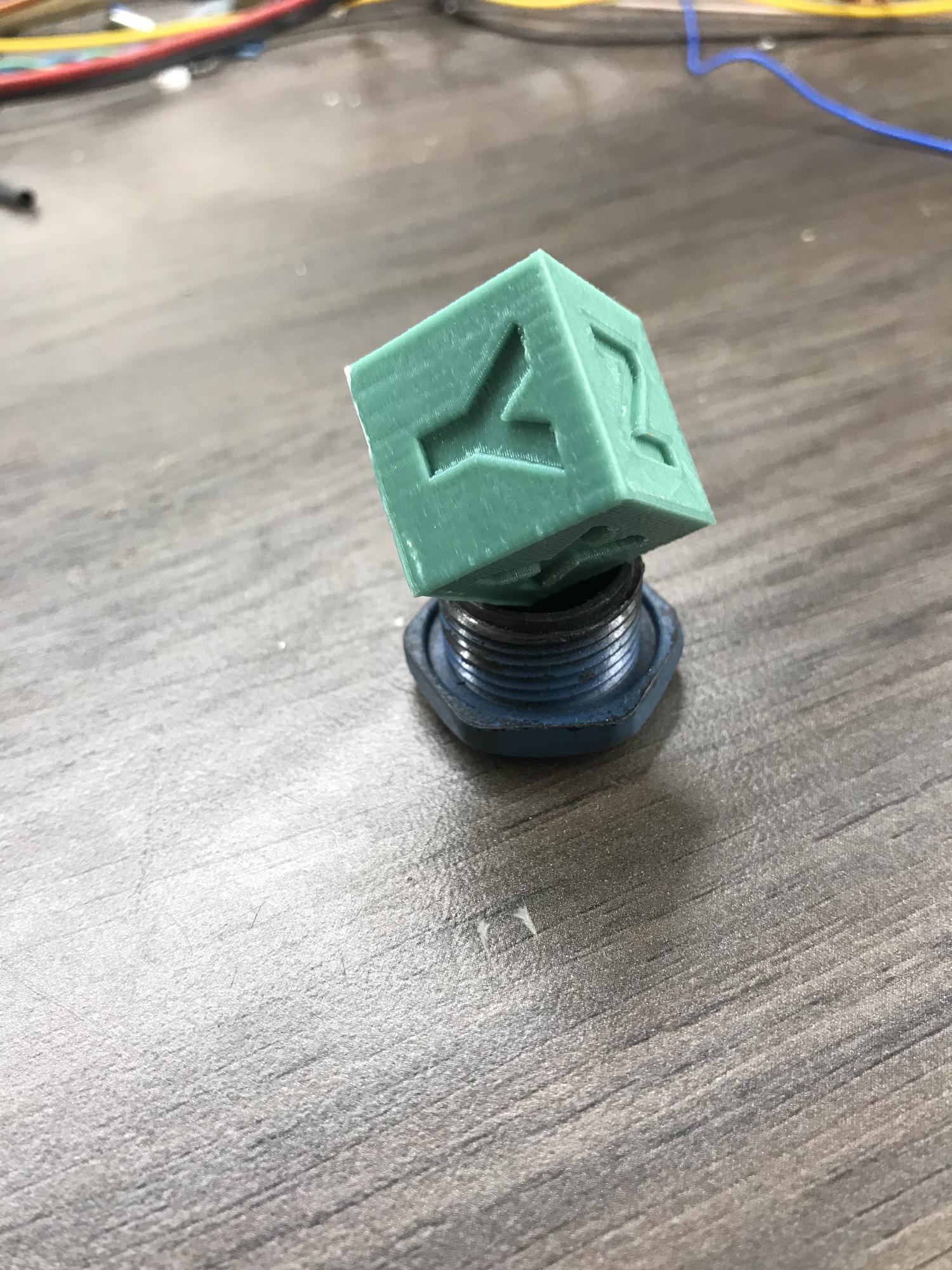

De bekende calibratie kubus?
Hier is een van de eerste en de laatste calibratie kubus prints.
De mooiste is geprint na al de modificaties aan de D9.

vincent ik bedoel dat zwarte ding ,daar zitten behoorlijk wat strings in
Die vliegtuigjes zijn leuk!
Heb je daar toevallig een linkje van?
Oh nu snap ik het...ja klopt..was nog aan het experimenteren met mijn ender-2. Heb die stringing nog steeds niet 100% in orde. Vooral bij PETG is en blijft het een probleem moet ik eerlijk toegeven.

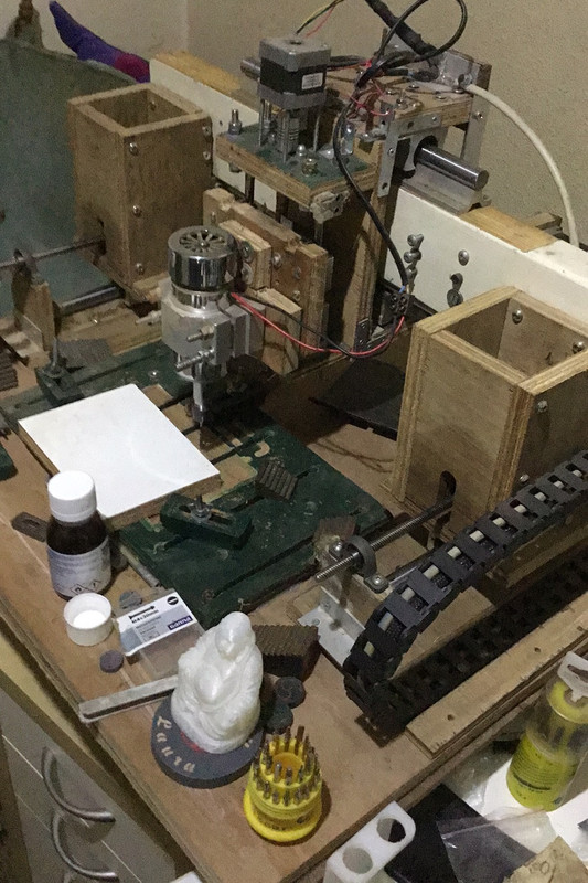

Vincent welke CNC machine heb jij??

Stringing is goed terug te dringen. Eerst je filament diameter goed tunen (Nameten met schuifmaat en zo'n enkelwandig kubusding printen). Daarna een retract test draaien, retract goed afstellen, en nog 's testen, totdat retract goed staat en er geen stringing meer is.

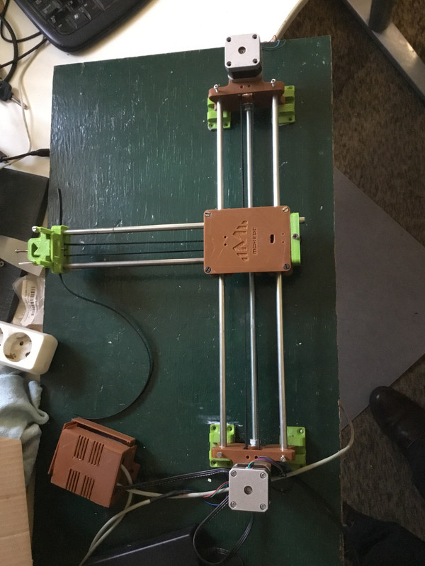

https://i.postimg.cc/0NTVjTbV/IMG_0350.jpg
Zelf bouw cnc gebaseerd op een 'Frankenbot' Gaat nog volledig op de schop, zitten nog de nodige fouten in ;-)
